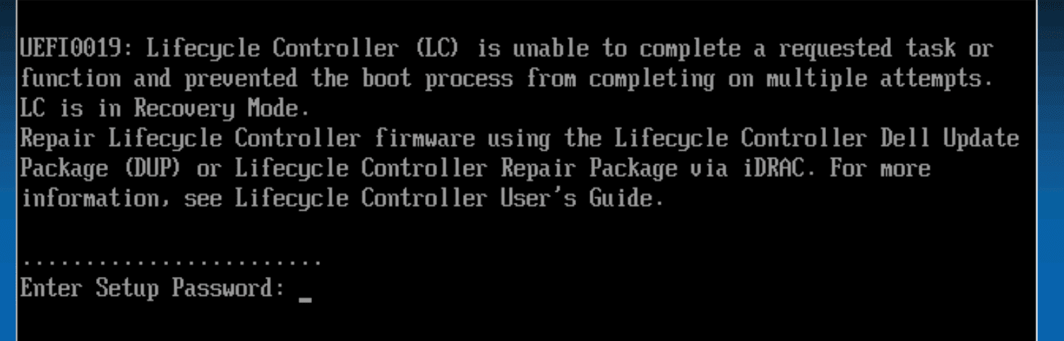

ich bin jetzt mal ins BIOS gegangen,
da überraschte mich diese Meldung, ich lade mir jetzt bei der DELL HP das idrac Paket,
kann ich das als EXE hochladen oder entpacken und "nur" die firmware datei *.d9
EDIT: iDrac & Lifecycle via .exe geflasht über iDrac, danach gings wieder, scheint sich beim damaligen Update auf 5.0.0.0 irgend ein Fehler eingeschlichen zu haben :-)
