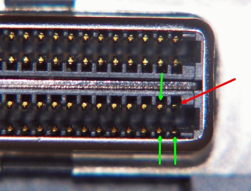

Den Expansionsport habe ich jetzt mal mit Lupe untersucht, sieht irgendwie tatsächlich ungewöhnlich aus.
Links und rechts sind (wie an vielen Steckgeräten) sogenannte "voreilende Kontakte". Davon stecken allerdings 2 Stück noch tiefer in der Buchse als die übrigen (wären also "nacheilend").
Da werde ich also das komplette Notebook zerlegen müssen um den Expansionsport direkt am MoBo zu begutachten. Es sieht so aus, als ob diese beiden Kontakte in die Buchse hinein geschoben wurden, könnten also innen Kontakt zu anderen haben. In Ernstfall wäre dass aber auch ein SuperGau, können ja angeschlossene Chips zerstört worden sein.

Hört sich nicht gut an. Den Dockingconnector wirst Du mit hoher Wahrscheinlichkeit nicht einzeln bekommen. Und wenn doch ist der Austausch alles andere als einfach.
Nö, einzeln ganz sicher nicht. Doch nach den vielen Jahren Bastelerfahrung fummel ich das Teil mit großer Wahrscheinlichkeit wieder hin. Im Zweifel bleibt der ganz raus. Auslöten ist sicher schwierig, aber nicht unmöglich. Irgendwann muss sich ja das teure Lötgeraffel in meiner Werkstatt lohnen ;)
Ich sehe eher ein Problem in einem Folgeschaden falls da wirklich ein Schluss ist (def. Chips), dann ist tatsächlich Essig. Schade, dass man derzeit kein Vergleichsbild von einem intakten Notebook bzw. dessen Konnektor hat.

Ich habe das ganze Teil jetzt mal zerlegt gehabt (Ja, auch die Docking), zumindest optisch ist da alles absolut in Ordnung. Selbst mit sehr starker Vergrößerung sind weder Schlüsse noch Unterbrechungen zu sehen. Auch meine Befürchtung hinsichtlich des Konnektors erwiesen sich als grundlos (leider, hätte da lieber einen Fehler gefunden)
Fazit: Nach Zusammenbau ist der Fehler noch immer da..... Vielleicht war es auch eine der gefürchteten Entladungen, obwohl die Docking ja als Erstes Masse verbindet.
Hier mal ein Foto vom Konnektor, grüne Pfeile zeigen auf die voreilenden Kontakte, der rote auf den nacheilenden. Das ist nach aller Untersuchung so wohl richtig.
