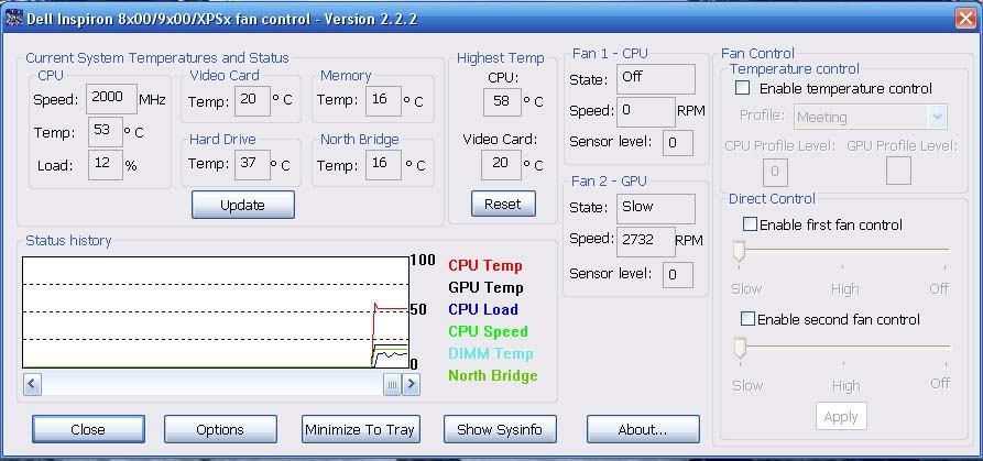

Könntet ihr mit I9kfangui mal auslesen ob euer Lüfter in diesem Programm auf "Slow" oder auf "OFF" steht.
Wenn der Lüfter bei mir durchgehend auf slow läuft hab ich auch immer so um die 60°C.
P.S.: Ich nehme dieses Programm nur zur Überprüfung der Lüfter her, nicht zur Kontrolle.
Hab ich gemacht
@ Hans2k5: Hast du ehrlich nur 60°C, obwohl du immerhin um 100Mhz. übertaktet hast?!
Welche Temperaturanzeige ist korrekt, die von I9kfangui oder die unter "Temperatureinstellungen" unter Windows? Ersteres zeigt 64 und zweiteres 70°C an.

Läuft der 2. Lüfter (GPU) bei dir immer auf der Stufe "SLOW" oder schaltet der manchmal auch auf "OFF"?
Bei läuft er nämlich manchmal durchgehend auf "SLOW", dann bleibt die Temperatur konstant um die 60°C;
andere male schaltet er auf "OFF" -> die Grafikkarte erhitzt sich auf 82°C-> der Lüfter schaltet auf "SLOW" und kühlt die auf 70°C -> der Lüfter schaltet wieder auf "OFF" und die Grafikkarte erhitzt sich wieder auf 82°C. Dieses Spiel macht er dann durchgehend.
Dass der Lüfter durchgehend auf "SLOW" läuft tritt bei mir meißtens auf, wenn ich zuvor ein Spiel gespielt habe, dann läuft er danach wunderbar auf "SLOW" bis ich den Laptop aus mache.
Bittebitte,
nein, der Lüfter läuft nicht immer. Manchmal geht er auf "off" und die Temperatur erhöht sich auf paarund-70°C, aber nicht auf über 80°C. Dann springt der Lüfter wieder an und die Temperatur geht auf 56°C. Meistens läuft er so konstant bei der Temperatur
