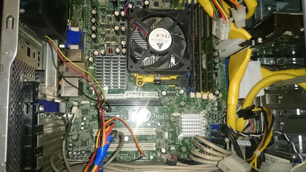

Hallo Leute,
ein Freund von mir ist leider zu "patschert" hier selbst aktiv zu werden, deshalb nehme ich das jetzt in die Hand da ich jemanden zum Zocken brauche :). Anbei seht ihr Fotos seines aktuellen Mainboards und des Arbeitsspeichers, leider weiß ich nicht worum es sich da im Detail handelt da mein Freund keine Ahnung hat und ich mir noch nicht die Zeit genommen habe mir alles im Detail (bei ihm zuhause) anzusehen.
Fakt ist, laut jemanden der sich seinen Rechner angesehen hat, ist zumindest das Mainboard defekt, eventuell auch die CPU.

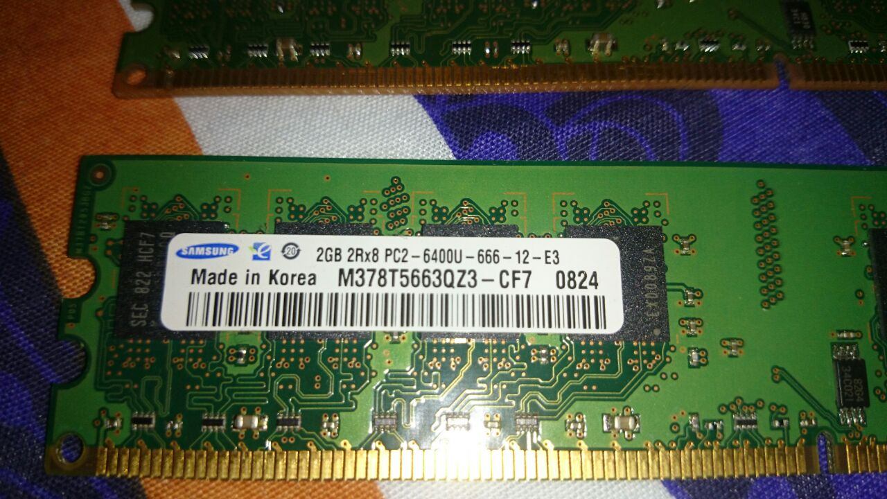

Ist es möglich ein Mainboard und eine CPU für den Arbeitsspeicher (siehe Fotos) zu bekommen? Würde diese Komponenten dann auch ausreichen für Spiele wie Diablo3 und Dota2? Mein Freund ist aktuell leider nicht sehr flüssig deshalb suchen wir eine günstige Lösung, die darauf abzielt einfach mal das MoBo und die CPU zu tauschen. Was meint ihr? Natürlich sind hier auch gebrauchte Teile zu berücksichtigen (denke nicht dass ich MoBo und CPU NEU für das Budget bekomme).
Budget aktuell 150,-
Bin für jeden Hinweis dankbar!

Das sind alte DDR2 Speicher, da geht neu nichts mehr. Wurde denn schon mal was erneuert ?
Welches Netzteil ist verbaut ?
Grafikkarte ausgebaut oder nur onboard vorhanden ?
Pfff, ich hätte hier zwar zufällig Teile, die passen würde, aber ob das lohnt? Müsste die gesamte Konfig mal ersichtlich sein.
Ja vorallem welche CPU verbaut ist wäre interessant. Wird nen AMD sein aber da gibt es auch mehr als einen. ;)
Bei dem Wrack lohnt sich kein Upgrade/Instandsetzung mehr.
IDE Laufwerke & DDR2, NT etc.
Spar noch ein wenig und guck Dich auf dem Marktplatz um.

Vor allem könnte noch viel mehr oder was ganz anderes kaputt sein, denn die Fehlerquelle scheint nicht zu 100% ausgemacht zu sein.
Man könnte jetzt anfangen sinnlos, auf gut Glück, Gebrauchtteile zu tauschen und weiter Geld zu verbrennen in alten Schrott.
Ich würde sagen, dass Ding ist tot und es sollte in Frieden ruhen.

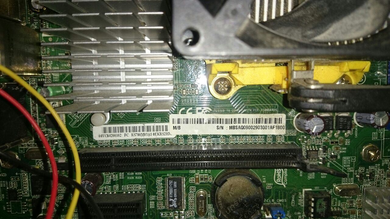

Das Board entspringt einem Acer Gateway-KomplettPC.
Mainboard RS780M03A1
Vom Alter her dürfte das Mainboard hinüber sein, man könnte also "versuchen" ein anderes AM2-Mainboard zu bekommen. Aber ob das lohnt...
