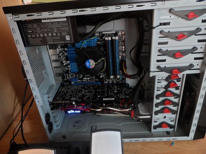

Kann mich erinnern das ich die Grafikkarte damals für den ersten Boot falsch eingesteckt hatte.
Hier ist ein Bild von eben, stimmt das denn zumindet? Muss immerhin sicher gehen^^.
was für ein board ist es genau? mir scheint die Grafikkarte recht weit unten zu sein, wenn es ein ATX board ist? mach mal ein bild vom gesamten rechner.

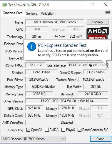

die grafikkarte sitzt richtig. hast schonmal mit gpuz geguckt welcher pcie modus bei idle/last anliegt?
und wie gesagt, wie verhält es sich wenn cpu und gpu nicht mit oc betreibst, oder runtertaktest?
Ich hab nichts in meinem PC OC. Das mit GPUz hab ich nicht probiert, ich bin wie gesagt jemand der kaum erfahrung mit der Technik hat.
gpuz ist nicht schwer zu bedienen. runterladen, starten und auf der ersten seite unter graphics card steht rechts in der mitte "bus-interface" und ein "?" daneben.
es zeigt dir an welche pcie Bindung anliegt, und wenn das "?" anklickst wird die gpu belastet und die siehst dann eben den wert bei last.
bei last sollte auf jedenfall x16 anliegen.
ja tut es

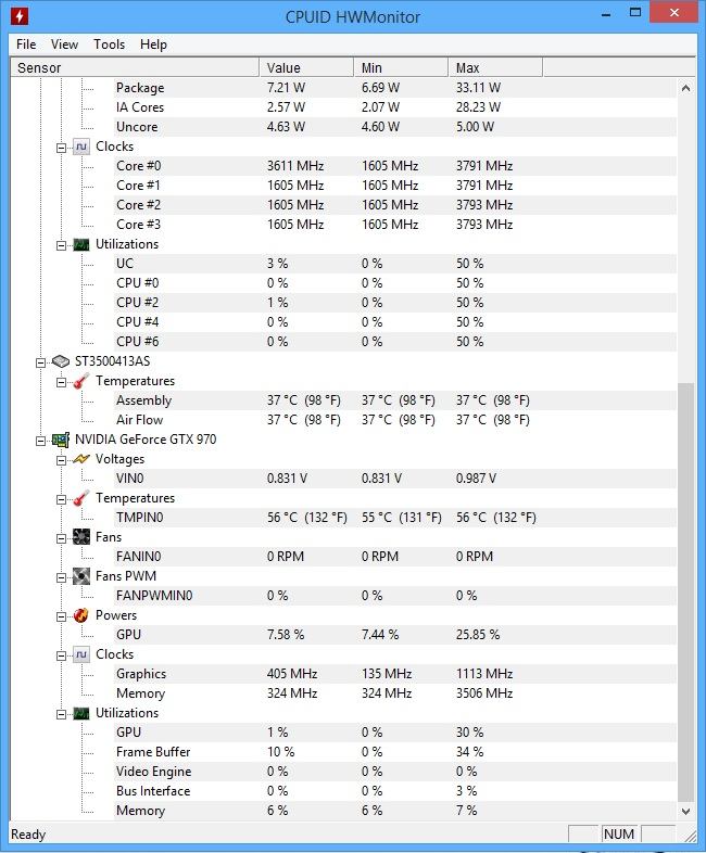

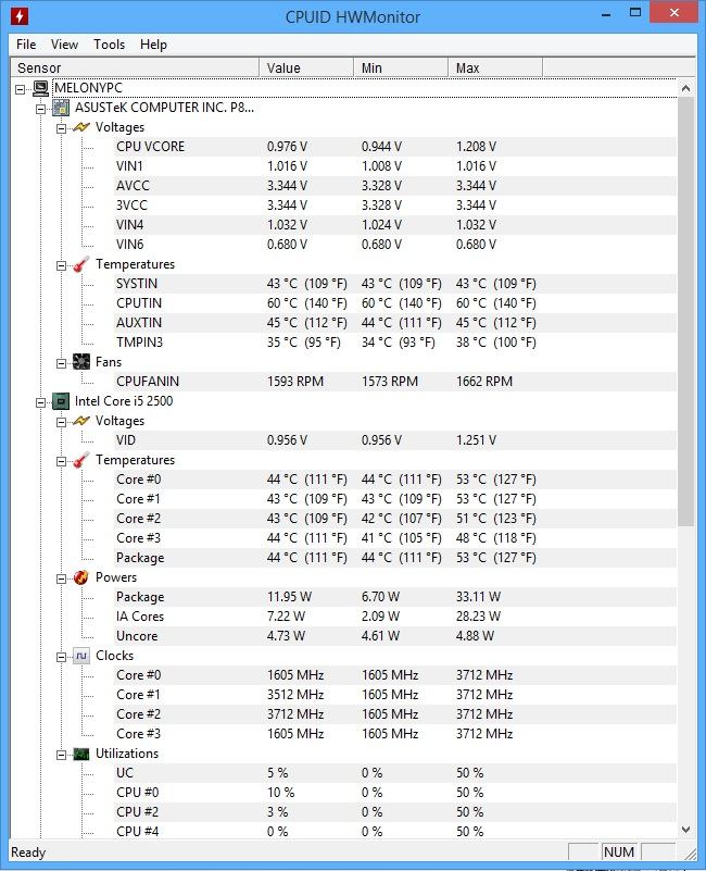

lad dir mal cpuid hwmonitor runter.
und poste am besten mal einen screenshot von den anliegenden Spannungen bitte.
schade, mann sieht die 5v und 12v Spannungen nicht. die kannst sonst nur noch im bios nachsehen. sollten die unter den soll wert fallen, schwächelt das Netzteil.
das beste wäre wohl die grafikkarte erstmal bei wem anders einzubauen und sehen ob die sich genauso verhält. wenn ja wird es die grafikkarte sein.
ansonsten nochmal 5v und 12v werte durchgeben. sollten die auch ok sein, tippe ich auf das mainboard.
eventuell hat das board auch ein problem mit der neueren grafikkarte und braucht ein bios update. gibt oft mal kompatibilitätsprobleme.
Die Netzteilwerte aus Software sagt nichts aus und ein "schwächelndes" netzteil äußert sich nicht durch Ruckler. Dann würde das System einfach ausgehen, ggf. noch Bluescreens produzieren.
