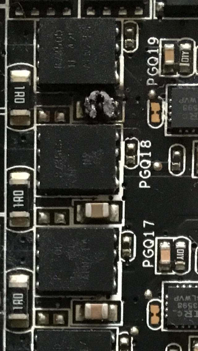

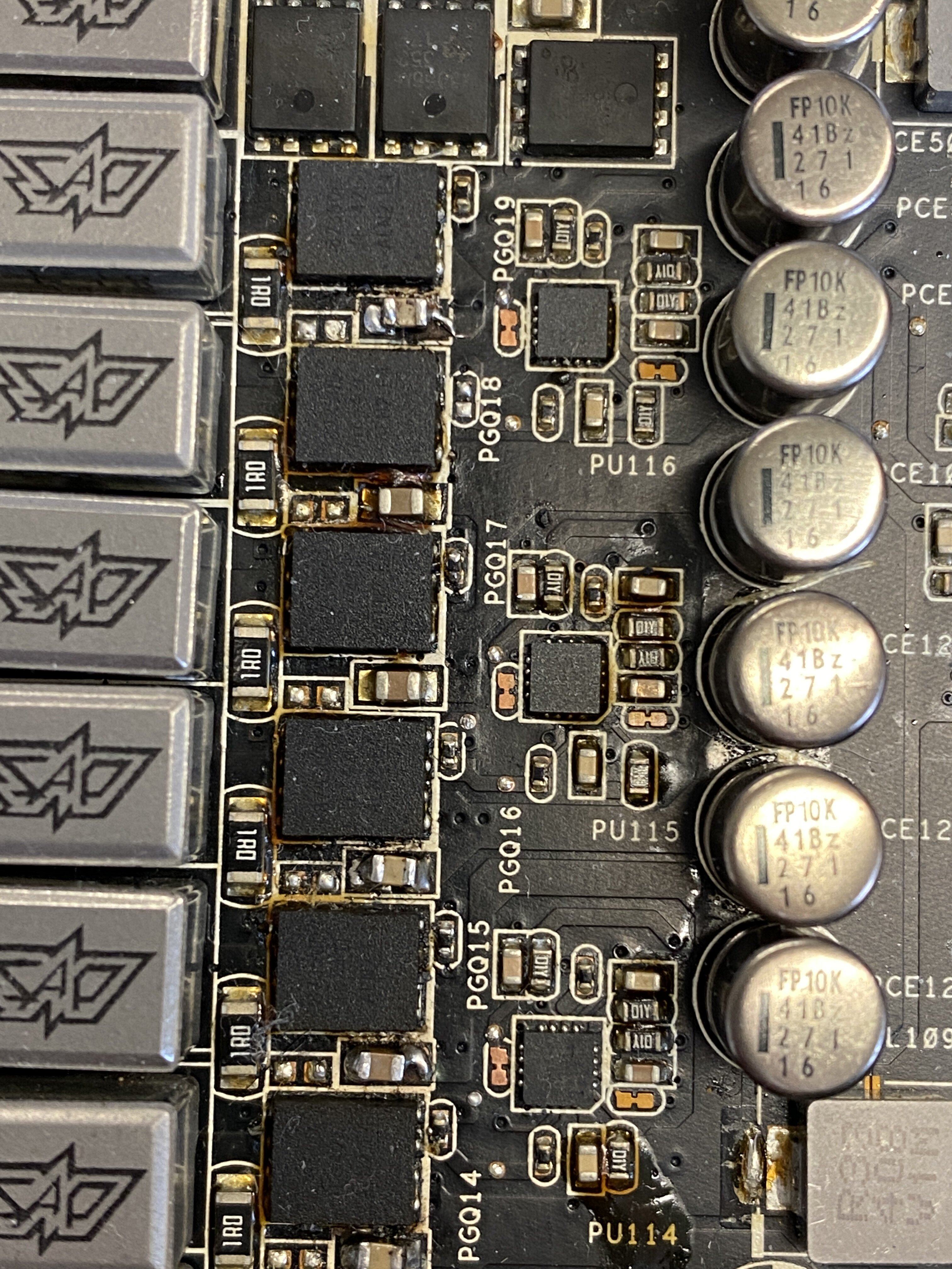

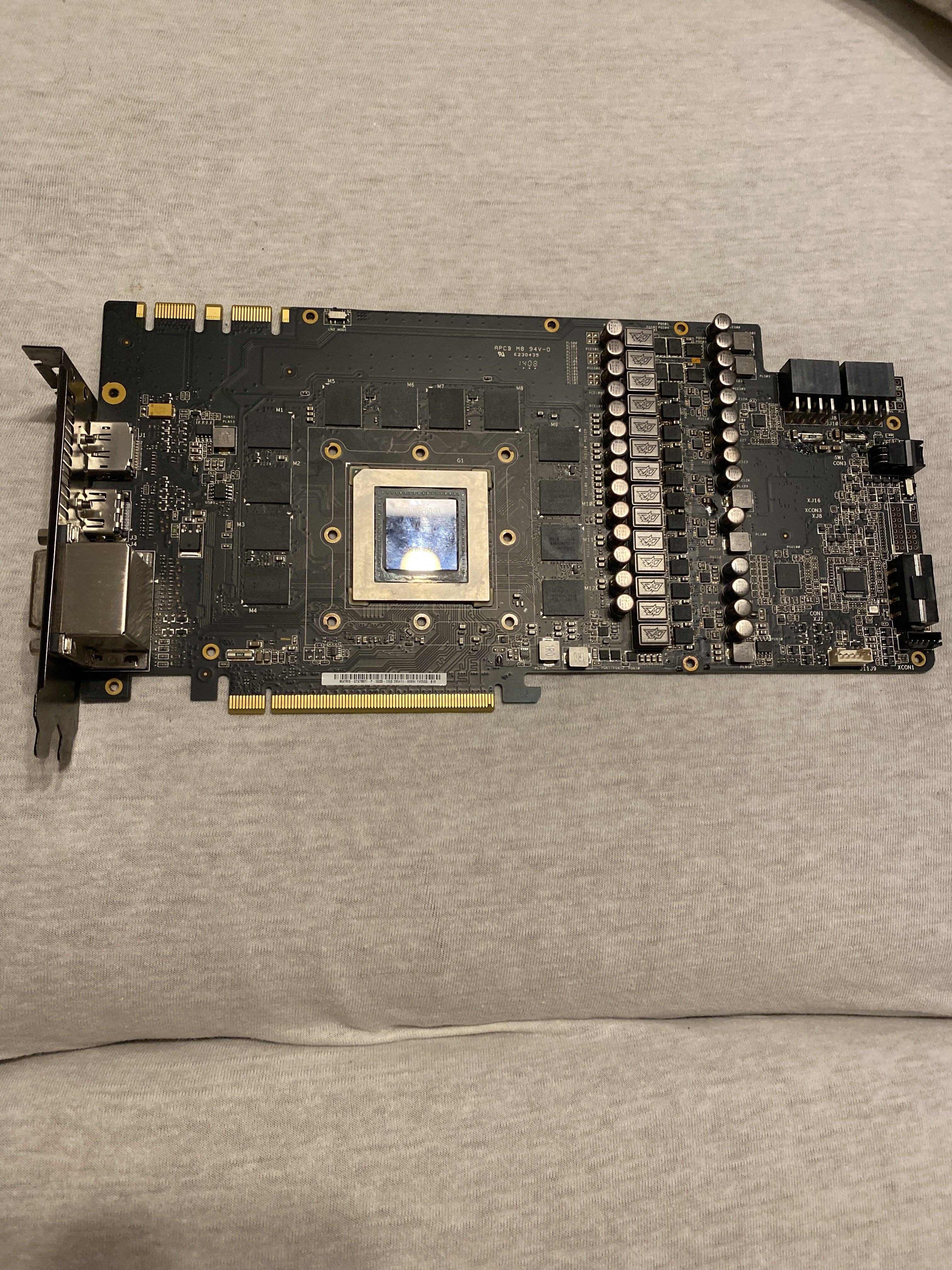

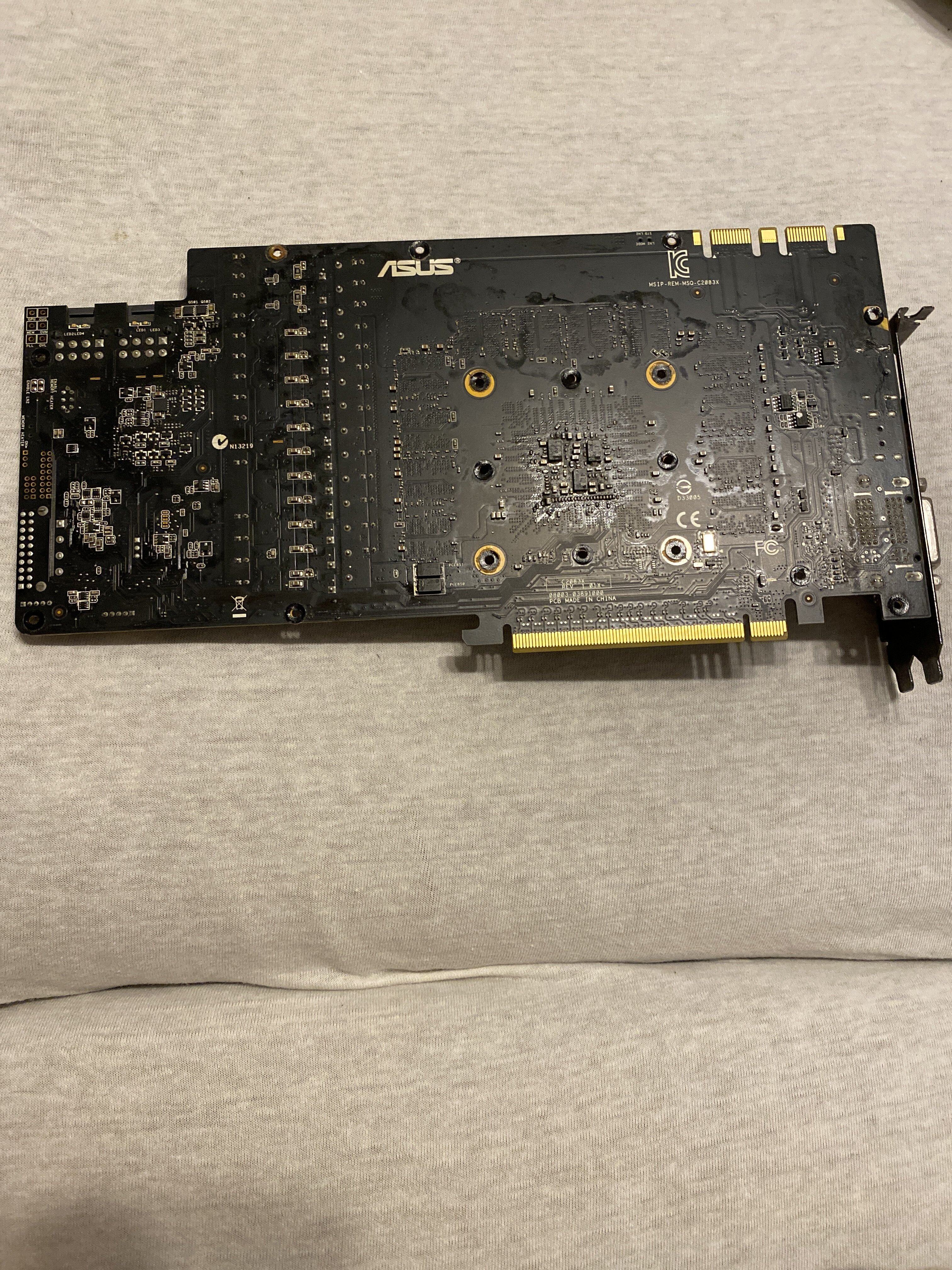

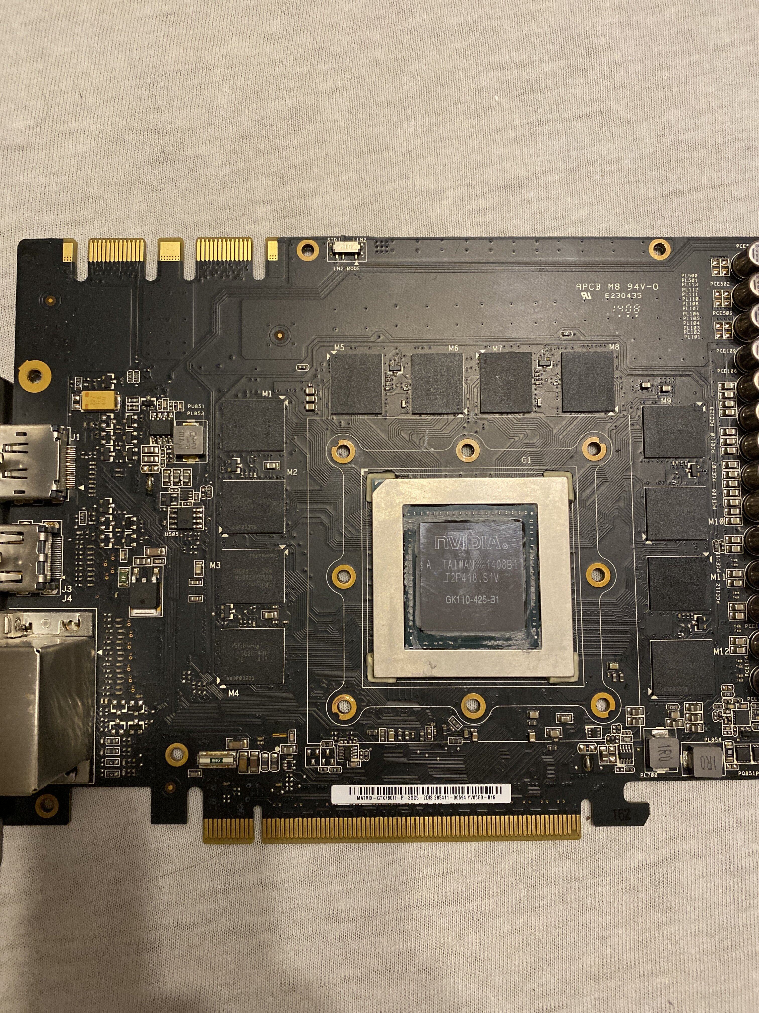

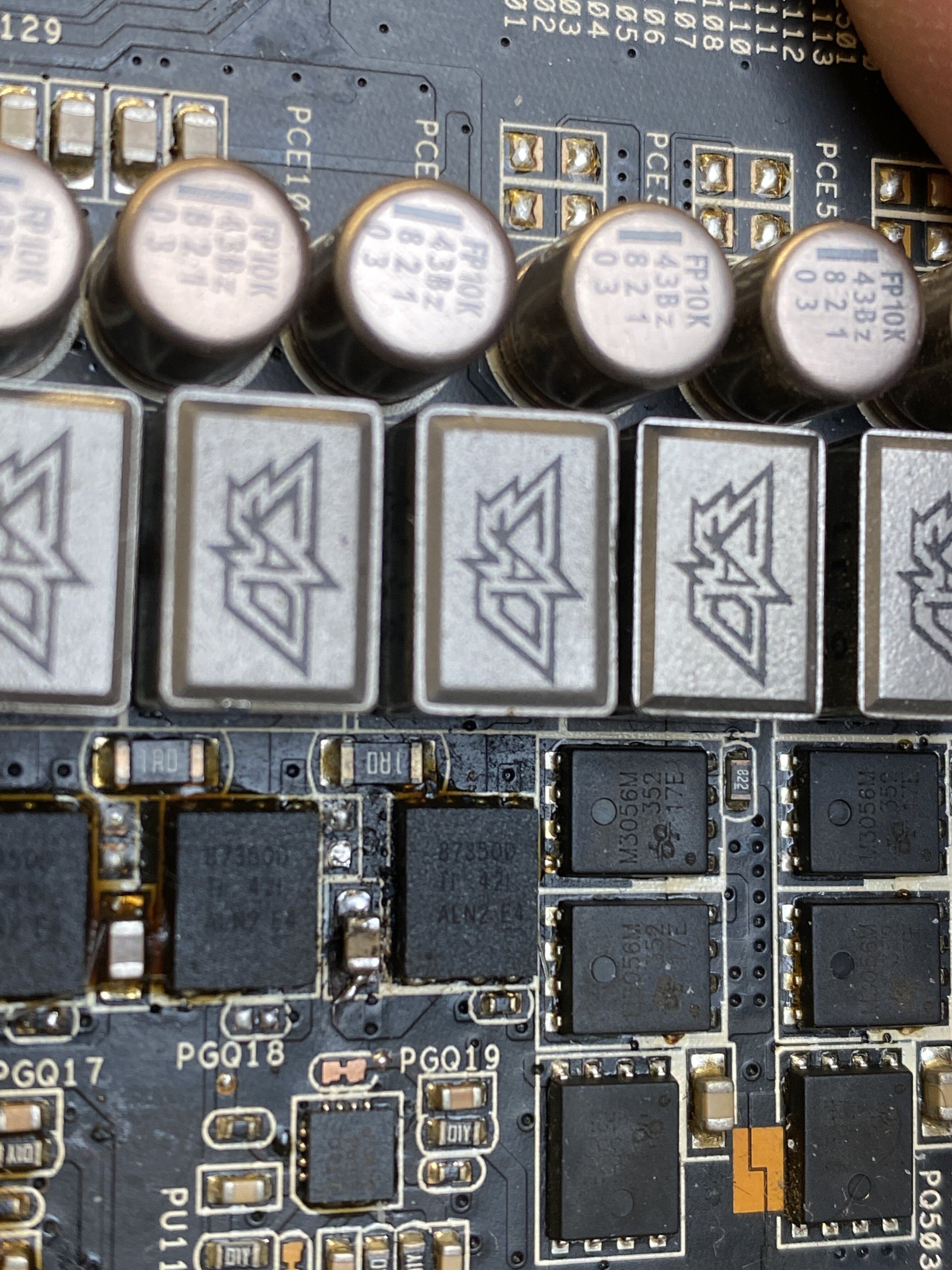

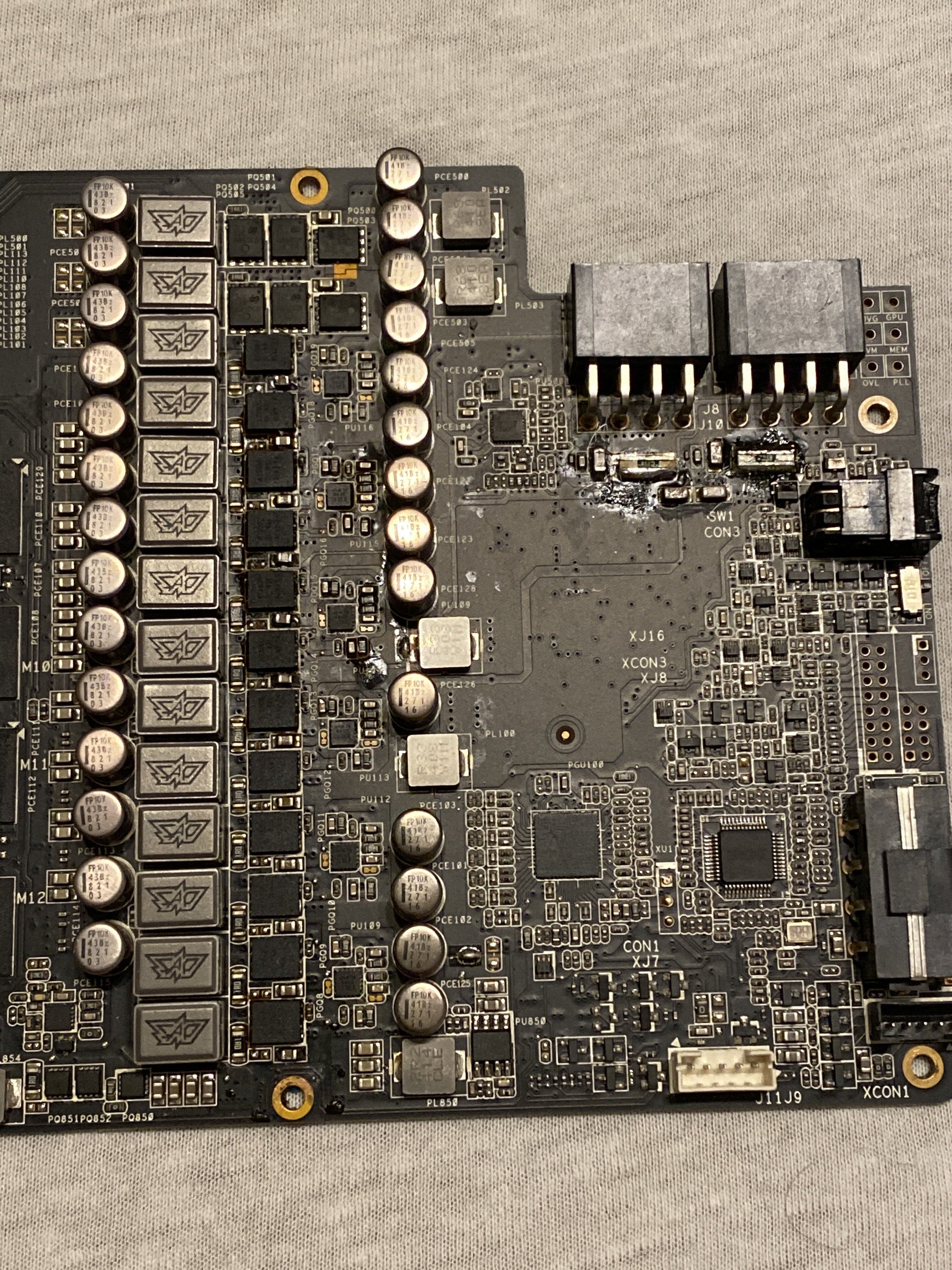

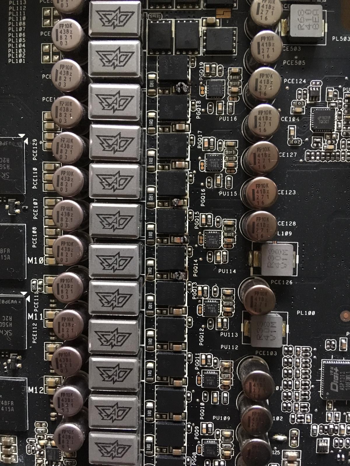

Hallo zusammen, ich hoffe hier kann mir vielleicht weitergeholfen werden mit meiner 780ti Matrix. Die Karte hab ich mal vor 2-3Jahren günstig erstanden und dachte mir vielleicht kann man die noch retten. Allerdings kam ich nie wirklich dazu was zu messen etc. Nen Bekannter von mir hat schon mal die optischen Defekte beseitigt. Allerdings scheint links neben PGQ18 noch ein Miniwiderstand o.ä. zu fehlen. Links der MOSFET(87350D) daneben hat an PIN 3 30,6KOhm und an PIN 4 O.L
Alle anderen Mosfets haben an PIN 3 ca. 6,5KOhm und an PIN 4 3Ohm.
wenn man die Karte in den Slot steckt und die 2x8Pin Stecker einsteckt zucken die Lüfter kurz und das war’s. Keine Bildausgabe und Core bleibt kalt.
Die ersten beiden Fotos waren so wie ich die Karte damals bekommen habe.

Was heißt wert ist? Ich dachte vielleicht das mir da jemand paar tips geben könnte was ich noch messen könnte etc. Löten mache ich selbst

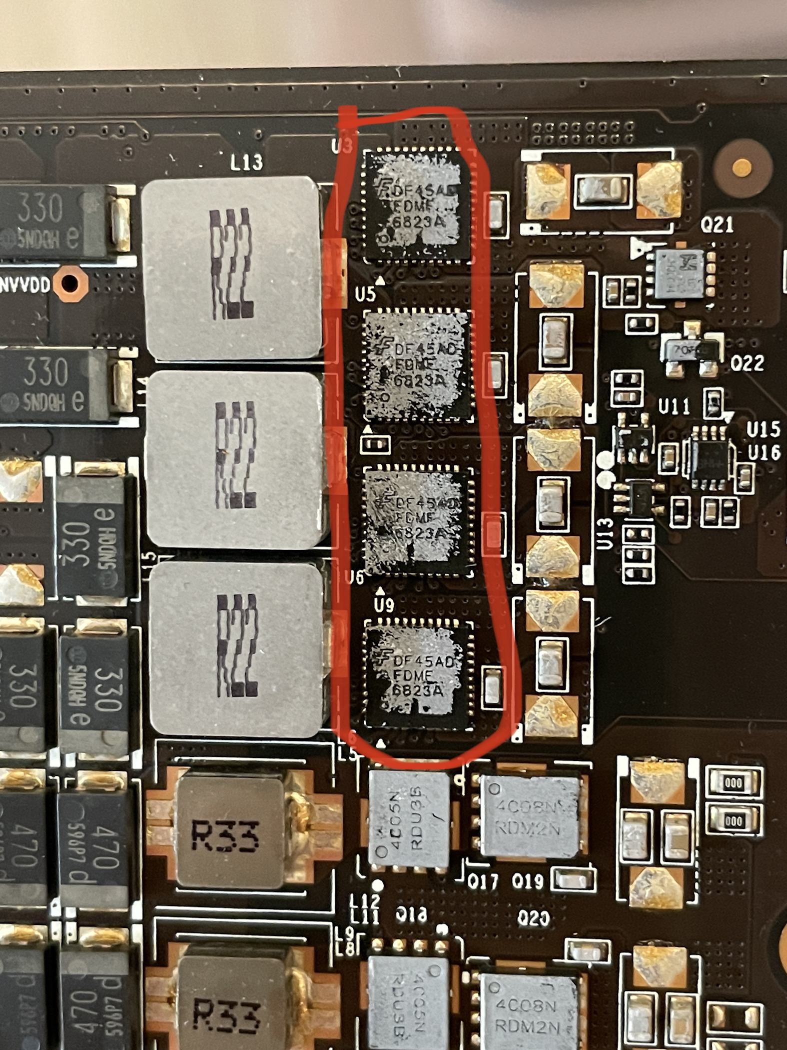

Hab noch ne 980ti Super Jetstream hier die nach Treiberinstallation kein Bild mehr ausgibt. Könnte es am Netzteil oder dem veralteten System liegen? I7-750 und be quiet E6-550w.
550W sollten eigentlich ausreichen, ein Bild zu zaubern, jedoch ist das E6 natürlich hoffnungslos veraltet. Dieses würde ich unabhängig der Hardware mal gegen was aktuelleres tauschen.
Der Fehler selbst könnte von der Karte kommen. Teste es aber kurz gegen ein anderes Netzteil gegen, dann weißt es ja :)
E6-500w, hab mich verschrieben. Nen anderes Netzteil geht erst nächste Woche. Gab es nicht mal was wegen Biosupdate vom Mainboard bevor die Karte lief?
Bios ist natürlich aktuell vom System. Nur das ist leider von 2010
Wenn die bei der Treiberinstallation abkackt, könnnte das auch ein Mosfet Problem sein, dass da eine Phase quer schießt uund dadurch das ganze VRM abgeschaltet wird, damit logischerweise auch kein Bild mehr. Es werden bei den 980TI modellen erst alle phasen angetaktet wenn der Treiber installiert bzw initialisiert wird.
Möglich, dass es ja auch Inkompatibilität gibt aufgrund vom nicht vorhandenen UEFI auf dem alten Board, aber das glaube ich nicht. Schließe mich da dem Assasin an.
Aber teste bitte trotzdem nochmal das "neuere" Netzteil und schicke das alte in Rente. Gruppenregulierung ist nicht mehr State of the Art
Welches Netzteil eignet sich besser zum Testen? Be quiet pure Power L8-CM-630W oder Be quiet Dark Power Pro P9 850W?
bei so ner karte tut es auch ein 400W netzteil zum testen ;-)
ich hab mit einem FSP 450W SFX netzteil eine RTX3090 angetrieben, auch bei Furmark :d - aber halt mit meinem Testsystem...langzeitstabilitätkonnte ich da natürlich nicht prüfen, hab die 3090 jetzt nicht stundenlang gequält...
So, hab die 980ti jetzt mal mit allen Netzteilen geprüft. Überall dasselbe. Nach Treiberinstallation kein Bild mehr.
Soll ich die 8 Mosfets dann durchmessen?
Müsstest mit nem Oszilloskop schauen ob zum Zeitpunkt der Treiber Installation bzw Initialisierung alle Phasen angetaktet werden... Oder man muss die psi Spannung am NCP81174 etwas höher ziehen das der immer im FullPhaseMode läuft
Oha, nen Oszi hab nicht. Müsst ich mal nen bekannten Fragen. Und wie das mit der Spannung funktioniert weiß ich auch nicht.
Aber es liegt sehr wahrscheinlich an einem der 8?
Möglich, kann aber auch am einem der RAM Phasen liegen ;)
