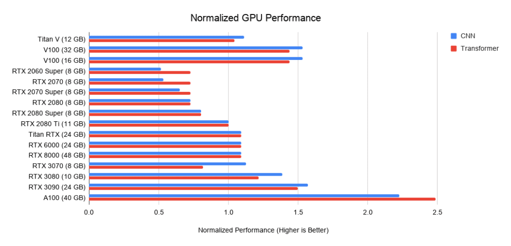

da mir immer geraten wird: 2x 3080 sollten reichen... -> "reichen" ist relativ.
Ich weis nicht, ob du das gelesen hast. Deshalb nochmal der Vergleich.
@Thorsteen hat es oben ja schonmal gepostet.
Quelle: https://timdettmers.com/2020/09/07/which-gpu-for-deep-learning/#GPU_Deep_Learning_Performance
Das macht 10% mehr Performance für 120% Aufpreis. Anstatt so unsinnig Geld zu verbrennen, investiere lieber 500€ mehr in einen Threadripper und kaufe dir 4x3080...... da hast du zum gleichen Betrag vermutlich die doppelte Leistung. (Anständige Kühlung vorausgesetzt)
Wir reden aneinander vorbei^^. meine antwort bezieht sich auf anzahl 2. Bei dem Preis leistungsverhältnis eine 3080 einer 3090 vorzuziehen ist natürlich vernünftig, (vorausgesetzt man zieht aus der 2,4 fachen menge an VRAM keinen vorteil, -> wäre bei mir jedoch der fall wenn ich vorausschauend plane. ... dass der preis unverhältnismäßig ist stimmt jedoch)
daher dürften 3080s es auch für die nächsten 12 monate tun. danach sollte jedoch mind. eine karte mit mehr VRAM her.
Vorausschauend wäre es Mmn nach der ersten oder zweiten 3080 nur noch 3090s zu kaufen.
Aber ich verstehe deinen standpunkt auf jeden fall :-)

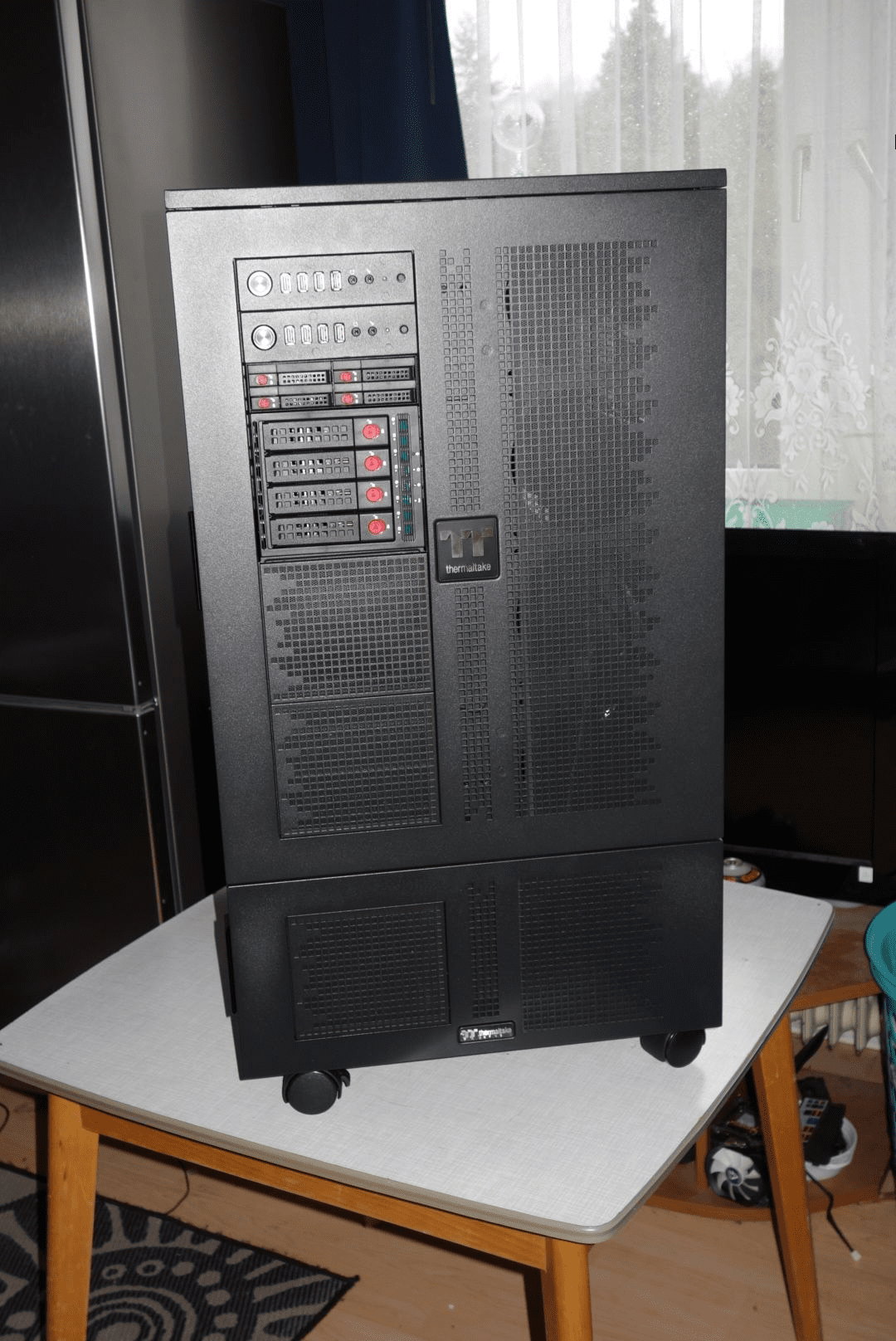

Der Tisch ist ein ganz normaler, aber wenn ein 240 L Würfel drauf steht, dann schrumpft der optisch ein wenig. :d
Unten gehen je zwei PSU rein, gibt unterschiedliche Blenden dafür. Und oben gehen auch zwei rein, ist ja für zwei ATX-Boards gedacht.

Wie heißt das Schmuckstück?
Das ist ein Thermaltake W200 mit einem P200 Unterbau, das ganze ist modular aufbaubar. In der Kombination als WP200 bietet es Platz für 6 x 560mm Radiatoren, das war, neben der Möglichkeit 2 x ATX-Boards zu verbauen, der Hauptgrund für das Gehäuse. Ist leider EOL und nur noch schwer zu beziehen. Preislich liegt es, so wie es dort steht, bei rund 650-700€, je nach Angebot.

Geiles Teil - aber das ist doch sicher für mindesten 2 Systeme in dem einen Case vorgesehen?
Habe ich ja, in dem Gehäuse steckt ein 3960X und ein 3900X, beide in einem WaKü-Kreislauf eingebunden (beim Zweitrechner ist allerdings noch eine alte luftgekühlte 1080 drin).
