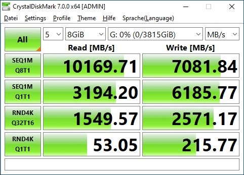

M.2: die Samsung hat doch höhere raten oder?
Samsung
EDIT: gibt es ein mittelding, was das schreiben nicht ganz vernachlässigt, weil ich mit 128GB RAM schon einen kompromiss machen muss (Daten auf SSD schreiben, und später wieder batchwise importieren)
Write Speed2500
Read Speed3400 Megabytes Per Second
Lesen3400 MB/s
Schreiben600 MB/s

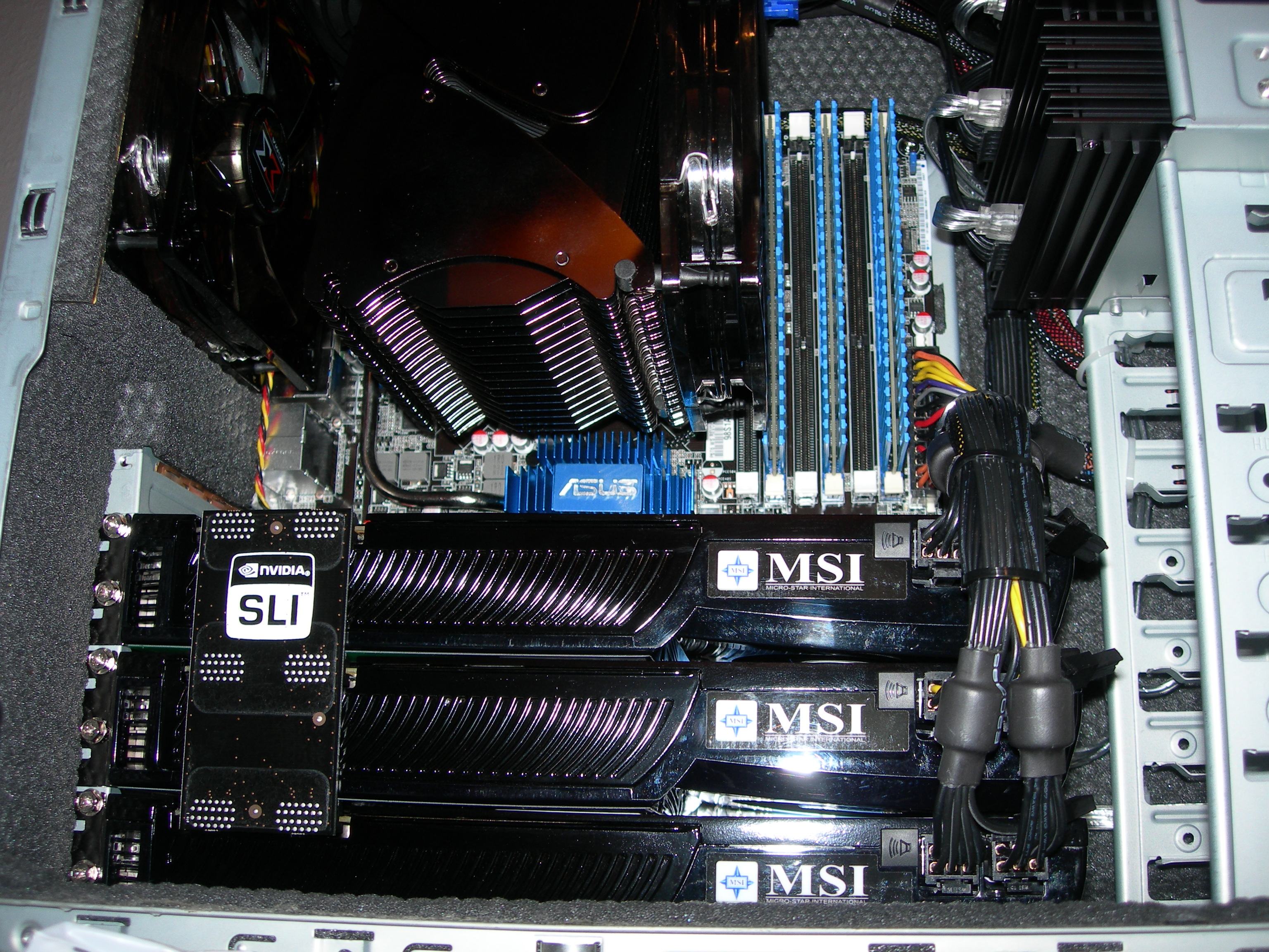

Der Grund dafür ist das der erste PCIe-Slot zu tief sitzt, das mag bei einer Konfiguration mit 2 GPU gehen, aber bei 3 GPU sehe ich das Desaster schon voraus. Das in meinen Augen beste Boarddesign hat das Asrock TRX40 Creator.
Einfach mal die Fotos vom Board betrachten und den obersten Slot ansehen, LINKS von ihm sieht man die Befestigung vom Mainboard im Gehäuse. Und genau da sieht man oft das viele Boards tiefer liegen und man somit nicht die erste Slotblende nutzen kann. Bei 1 oder 2 Karten kein Thema, aber wehe man baut noch andere Karten dazu, dann ist selbst ein 1-Slot-Design plötzlich nervig.
Eventuell kennt ja noch jemand ein Board für den AM4 der das auch hat, aber ich kann aus eigener bitterer Erfahrung sagen das diese "Kleinigkeit" sehr nervig werden kann.
Das ist in einem W200, man sieht das die Karte schon einen Slot auslässt, einfach weil das Aorus-Board genau wie das Asus von Oben erst einen kleinen Slot hat und erst dann einen vollen PCIe.
Man sieht an der unteren Kante vom Mainboard (ATX-Format) auch das man bei einer vierfach Bestückung vom Asrock Creator ein Gehäuse bräuchte das mindestens 8 Slotblenden anbietet, das W200/100 hat 10 Blenden zur Verfügung. Wenn muss er sich da ganz genau vorher überlegen Was er genau Wie machen will. Aber wenn ich die Budgetliste von Oben sehe dann sehe ich keine wirkliche Möglichkeit das Ganze zu realisieren. 128 GB Ram für 400€ dürfte spannend werden. 32 GB Module fangen so ab 120€/Stück an. Netzteil braucht man unter 1.500W wohl auch nicht anfangen wenn man Spitzen und Alterung abfangen will. Eventuell sogar gleich ein 2 kW-Netzteil rein, wenn es so etwas überhaupt gibt.
Die Frage ist was dir überhaupt übrig bleibt. AM4 hat ja nicht so viele Lanes wie der TR. Und selbst dem gehen irgendwann die Lanes aus wenn du da 3 x 16 benötigst (was du vermutlich gar nicht brauchst). Und man kann die M.2 noch zu einem Raid zusammen fassen, aber dann halt mit den üblichen Risiken. Das sieht dann so aus:
Da es nur günstige M.2 sind die ich da zusammen gefasst habe würde man sogar noch höhere Leistungen erzielen wenn man andere nimmt, aber dann explodieren die Kosten für einen nur sehr geringen Mehrwert. 4 GB mit rund 20 GB/s lesend, 19 GB/s schreibend liegen bei etwa 850€, in der Realität dürfte man die Werte nicht wirklich merken.
Samsung
Welche Samsung? Die SSD, welche ich verlinkt habe, ist nicht für maximale Geschwindigkeit, sondern für 24/7 Betrieb und Zuverlässigkeit gebaut.
Wenn es eine Samsung sein muss:
Wie du siehst ist die auch langsamer als die anderen Samsung. Ist halt eine Server SSD

Das braucht man in der Praxis gar nicht unbedingt. Die Luftführung ist sogar einfacher als bei Axialgebläsen. Es reicht vorne kalte Luft rein und hinten wieder warm raus. Ein Lüfter im Seitenteil habe ich probiert. Bei mir waren die Ergebnisse zu wenig überzeugend, so das sich den Lüfter wieder ausgebaut habe. Bei 2000 Umdrehungen für die Gehäuselüfter mag das noch anders sein. Bei mir steht der Rechner aber nicht im Keller. Das wäre mir zu laut. NVidia hatte mal eigens ein Coolermaster Gehäuse am Markt mit Lufttunnel extra für Grafikkarten, das ist recht effzient von der Sache her.
Die Gigabyte 3090 sieht recht brauchbar aus. Nahe des Gebläse verjüngt sich das Gehäuse, so dass ein Mindestabstand zu anderen Karten erhalten bleibt. Die Abdeckplatte geht auch nicht bis ganz nach hinten, so dass der Platz sogar noch vergrößert wird. Gute Voraussetzungen. Dazu ist eine Art Abdeckung auf der Rückseite vom Lüfter. Mglw. lässt sich diese entfernen, so dass Luft auch beidseitig angesaugt werden kann (ähnlich der GTX480)
Wenn man die Kühlung vorher plant stirbt keine Karte den Hitzetod. 2 Karten sind mir wegen VRAM Fehler kaputt gegangen, eine war davon etliche jahre alt. Da hat es manche Einzelkarte deutlich früher erwischt. Die "Titan Kühler" sind zwar leise geworden für ein Radialgebläse, haben mit Abdeckplatte und zu wenig Platz um das Gebläse mehr Probleme als ältere Versionen GTX260/280, aber auch 480/580.
Diese reagieren in der tat empfindlicher auf Luftmangel. Das wurde bei der 1080(ti) Version wieder entschärft.
Hier gut zu sehen mit den 260ern, die dicht an dicht durch schräg gestellte Gebläse gut Luft bekamen. Liefen 5? Jahre so, habe ich noch heute eingemottet.
Oder bei der GTX480, trotz Abdeckplatten funktioniert die Kühlung... (beide übrigens mit Mod Bios und gesenkter Kernspannung)
Bei den Titankühlern dann problematisch mit Platten... sieht etwas dramatischer aus als es ist
Sollte also auch für den TE passen, wenn es bei Luft bleiben soll
