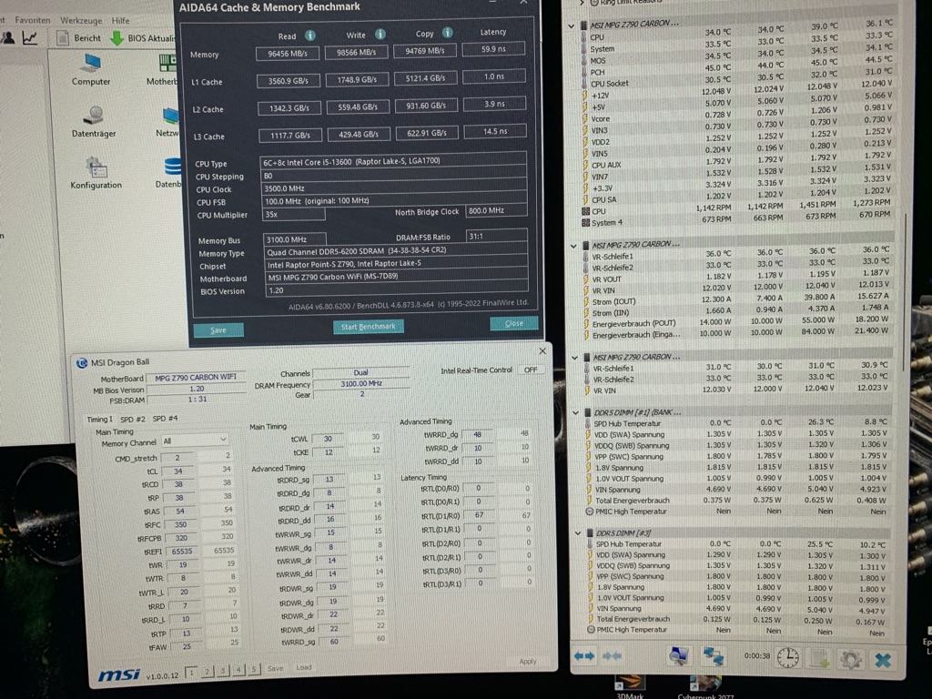

Habe mich mal an die ganzen Timings gewagt und bekomme die Leserate einfach nicht höher! Normal ist diese doch immer höher als die Schreibrate?!
Ich habe euch mal ein Pic meines Setups angehängt.
MemtestPro 450% , Kharu 25000% und TestMem5 usmusV3 30 Cycle stable.
Verwendet wurde ein 2x16GB Corsair Dominator 6200Mhz Kit
Vielleicht findet ja einer der alten Hasen eine Auffälligkeit ?!
tRTP, tRDRD_sg und tWRWR_sg haben bestimmt noch etwas Luft .

du hast doch kein Einbruch
ich würde sagen die Werte sind gleich
ich würde RAM runter oder leicht hochtakten und beobachten was mit lese schreib passiert
wenn du ein bottleneck vermutest dann kannst was identifizieren so
mach mal erstmal dein setup lockerer...gehe nach unten und teste
CPU auf Stock
RAM auf 5600
CPU auf Stock
RAM auf 5600
Habe den RAM auf 5600mhz
Read 1000mb unter write
Hatte mal ein Setting mit 5600mhz und CL 30
Da waren die Read und Write identisch
Das Verhältnis von Lese- zu Schreibrate in einem bestimmten Benchmark ist zwar von Timings beeinflusst, aber durchaus auch Plattform-spezifisch verschieden. Deshalb orientier dich bei der Beurteilung deiner Messwerte vorzugsweise an anderen System der selben Plattform / möglichst ähnlicher Hardware. Vergleichswerte findest du zum Beispiel in Reviews oder unseren Sammelthreads.
Erstmal Danke .
Habe heute mal ein Setting mit 5600 und den Primär Timings von 30-34-34-48 probiert .
Sub Timings wurden auch angepasst.
Ergebnis :89000 Schreib und 89000 Leserate
Bei dem 6200MHZ Setting ist die Leserate niedriger als die Schreibrate , selbst mit noch mehr angezogenen Primär und Subtimimgs.
32-36-36-48 von vorher 34-38-38-50 brachte gerade mal 200mb mehr
