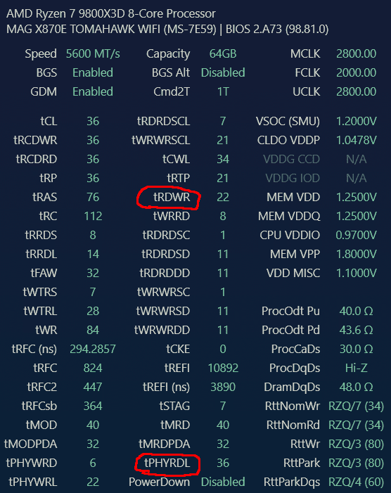

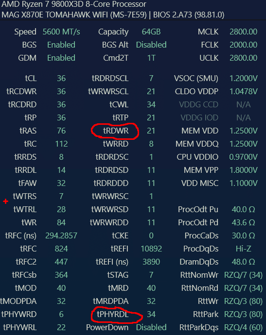

Die Werte tRDWR und tPHYRDL unterscheiden sich, kann das ein Auslesefehler sein?
Wenn nicht sollte ich da manuell was anpassen oder ist das alles in Ordnung?

Keine Ahnung, kann ja sein des sowas Fehler oder seltsames Verhalten verursachen kann.
Also Windows 11 ist ja nicht gerade Bugfrei und wenn mal was ist kann ich nicht zuordnen obs wieder einfach nur Windows ist oder eben das?
Ram läuft ja per xmp bzw expo, oder? Von daher würde ich das ignorieren. Ob jetzt Auslesefehler oder real, kann ich dir auch nicht sagen.
Ist durchaus normal wenn man die Werte nicht selbst setzt sondern auf Auto lässt

Einfach lassen.
Dann lasse ich mal über Nacht Memtest86 laufen.
Wenn es da keine Probleme gibt, wird es wohl mit den Werten passen.
Das kam mir nur komisch vor. Bei allen DDR4-Kits, die ich hatte, waren mit XMP-Profil alle Werte für beide Speicherkanäle gleich.
Na dann.
