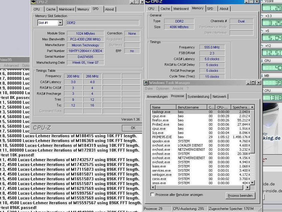

Rechne mal ein bisschen durch wie stark du den FSB anheben möchtest und auf was der RAM dann rennen könnte um abzuschätzen ob sich 1600er nicht doch lohnt.
Das hört sich doch nicht schlecht an weil 1600er ist wirklich nicht viel teurer. FSB würde ich nach Möglichkeit so auf 425 laufen lassen. Vlt. auch höher mal sehen wie die Temperaturen meiner Luftkühlung dann aussehen.
