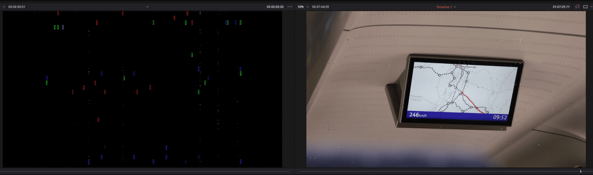

Servus,
ich habe ein kleines Problem: In Davinci Resolve (kostenlose Version, keine Studio Lizenz) habe ich seit meinem CPU und GPU Wechsel so "lustige" Artefakte (siehe Anhang) in der Timeline preview und auch in den Vorschaubildern der Clips im Media Pool. Wenn ich das Video abspiele sind die Artefakte weg, sprich nur wenn das Video/Clips pausiert ist sind die da. Bei den gerenderten Videos sind die Artefakte aber auch teilweise noch da...
Nur kurz alle Specs vom Rechner:
Ryzen 5 5600x, 16 GB RAM, RX 5700 XT, B550-A Gaming, HDD und 2x nvme SSD, Win10 Home, Davinci Reoslve 18.1.4
geupgraded wurde von nem 6700k und GTX 970 auf 5600x und 5700 XT, seit dem Exisitert das Problem
Ich vermute sehr stark dass das ein AMD Treiber Problem ist, wie gesagt vorher hatte ich ne GTX 970 mit der ich keinerlei Probleme hatte. Allerdings wäre das ziemlich blöd weil ich ehrlich keine Lust habe schon wieder die GPU zu tauschen... Deshalb suche ich jetzt nach jeglicher Möglichkeit das Problem via Software zu lösen

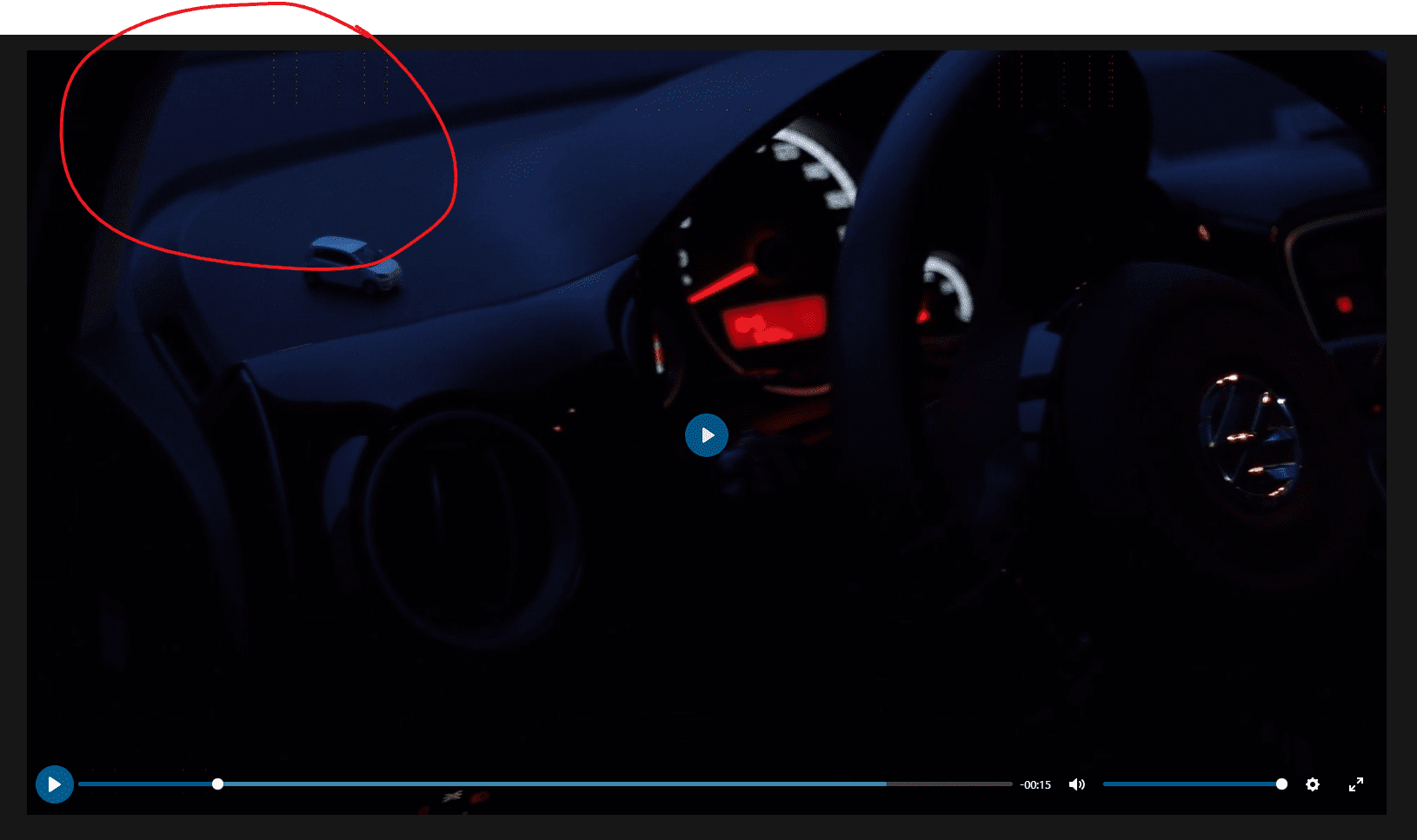

die Artefakte am oberen Rand?
Der 5600x hat keine I-GPU, für Davinci Resolve ist aber zwingend eine unterstütze GPU erforderlich.
Mit Grafikkarten von AMD gibt es bei DVR häufig Probleme, diese Artefakte sehen aber schon merkwürdig aus. Scher, dass die nur bei Davinci auftreten ?
Also mir wären bis jetzt nirgends wo anders Artefakte aufgefallen. Zocke halt hauptsächlich mit meinem PC und dann noch Photoshop und Lightroom recht viel, aber eben auch ab und an Davinci Resolve wobei ich das voraussichtlich bald mehr brauchen werde...
Ich kann mal gucken ob ich nen Adobe Account mit Primiere organisiert bekomme dass ich es da auch mal probieren kann
Alles gut, sind auf kleiner Ansicht auch etwas schwer zu erkennen, aber sind halt dennoch da :/
Update: Wie zu erwarten war funktioniert die 2080S von meinem Kollegen ohne Probleme, sowohl bei ihm mit seinem 3700x als auch in meinem System mit 5600x, sprich liegt leider an meiner Grafikkarte.
Interessant war aber, dass mir Resolve die Karte erst geschluckt hat nachdem ich den GPU processing mode auf CUDA gestellt habe, bei OpenCL hat er mir Error -59 ausgespuckt. AMD kann ja nur OpenCL, also wird vermutlich das Problem auch mit darin liegen.
Naja, so ist meine Vermutung jedenfalls bestätigt und ich muss mal gucken was ich damit jetzt mache. Danke an alle die Ideen eingebracht haben!
