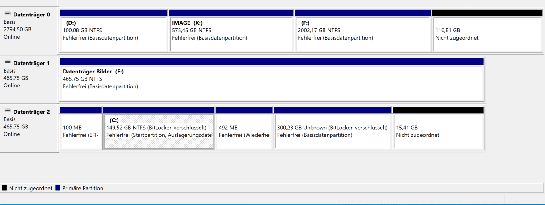

Ich habe in meinem Rechner 2 SSDs und eine HDD verbaut (Datenträger 0).
Ich würde die HDD nun gerne gegen eine SSD tauschen. Keine der Partitionen auf der HDD ist verschlüsselt.
Bitlocker ist nur auf zwei Partitionen aktiv (Dual-Boot - Win10 + Win11).
Müsste ich den Bitlocker deaktivieren bzw, anhalten wenn ich den Tausch machen möchte oder dürfte das eh problemlos gehen weil ja auf den Partitionen nichts verschlüsselt ist?
Gruß
Jürgen
Auf Datenträger 0 ist nichts verschlüsselt, solange du dort nicht den Recovery Key abgelegt hast kannst du die HDD tauschen wie es dir beliebt.
Ok das klingt gut, ich hatte bis vor kurzem nie Bitlocker verwendet und bin dann völlig unwissend in die Falle getappt als ich ein Bios update gemacht habe.
