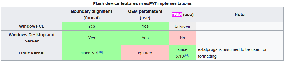

Unter Linux müsste - laut wikipedia - sogar TRIM unterstützt werden
