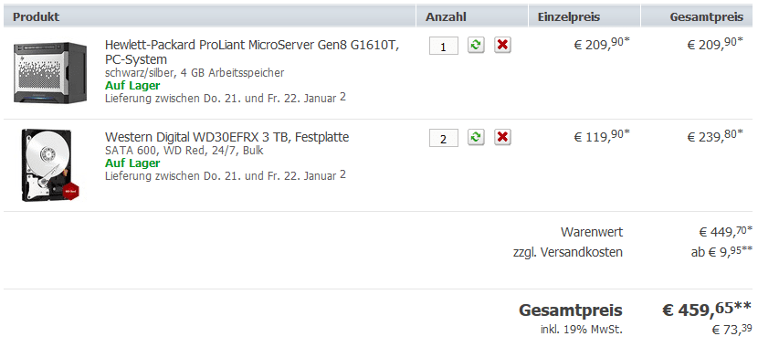

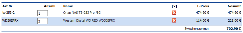

Wenn ich also rein die Hardware vergleiche, komme ich unter Umständen mit dem HP sogar (erstmal) ca. 250 € günstiger bei weg. Eine Windows Server Lizenz zu bekommen wäre kein Thema und Spaß an neuen Dingen habe ich auch. Allerdings würde ich erstmal nur einen ganz normalen FileServer einrichten. Den ganzen Media-Streaming Kram benötige ich nicht.
Ich wollte mich jetzt zwischen dem QNAP 253 Pro (8 GB RAM) und dem ProLiant G1610T (4GB RAM) entscheiden. Bei dem QNAP würde ich definitiv 8GB nehmen, da es sich dort mit dem aufrüsten bestimmt nicht so leicht gestaltet. Die Stromkosten pro Jahr bleibt laut den Angaben, die ich hier im Forum gelesen habe, beim HP ebenfalls im Rahmen.
Jetzt nochmal die Frage: Sind beide Systeme vom Ding her in Ordnung, oder muss ich irgendwo noch mehr/weniger Arbeitsspeicher einplanen?!
EDIT: Noch eine Verständnisfrage zum HP. Im Internet habe ich immer nur Leute gesehen, die ein paar WD-Reds reingeschoben haben und direkt nen Betriebssystem installiert haben. Läuft das ganze dann auf den WD-Reds?! Bin bisher immer davon ausgegangen, dass ich z.B. eine extra SSD einbaue und die Festplatten vorne reine Datenplatten sind. Ist doch logisch oder?
