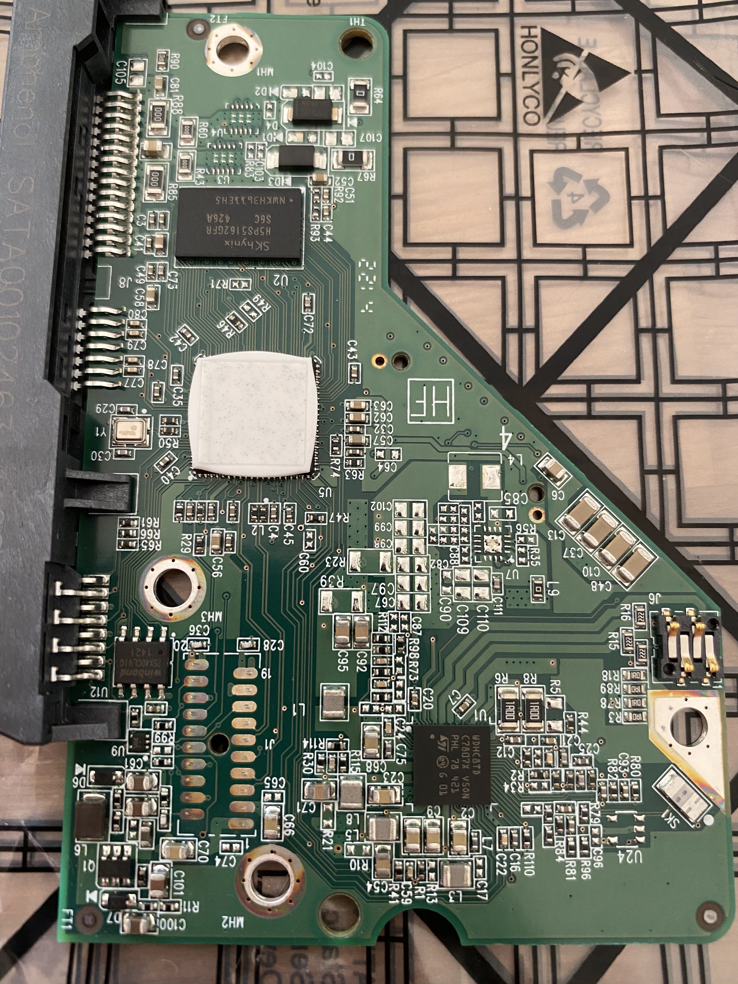

Wie eingangs beschrieben würde ich diesen Weg als nächstes beschreiten wollen, anbei daher Bilder von der Vor- und Rückseite der Platine. Welches wäre denn hier die 12V Schutzdiode und lassen die Bilder ggf. auch noch weitere Rückschlüsse zu?

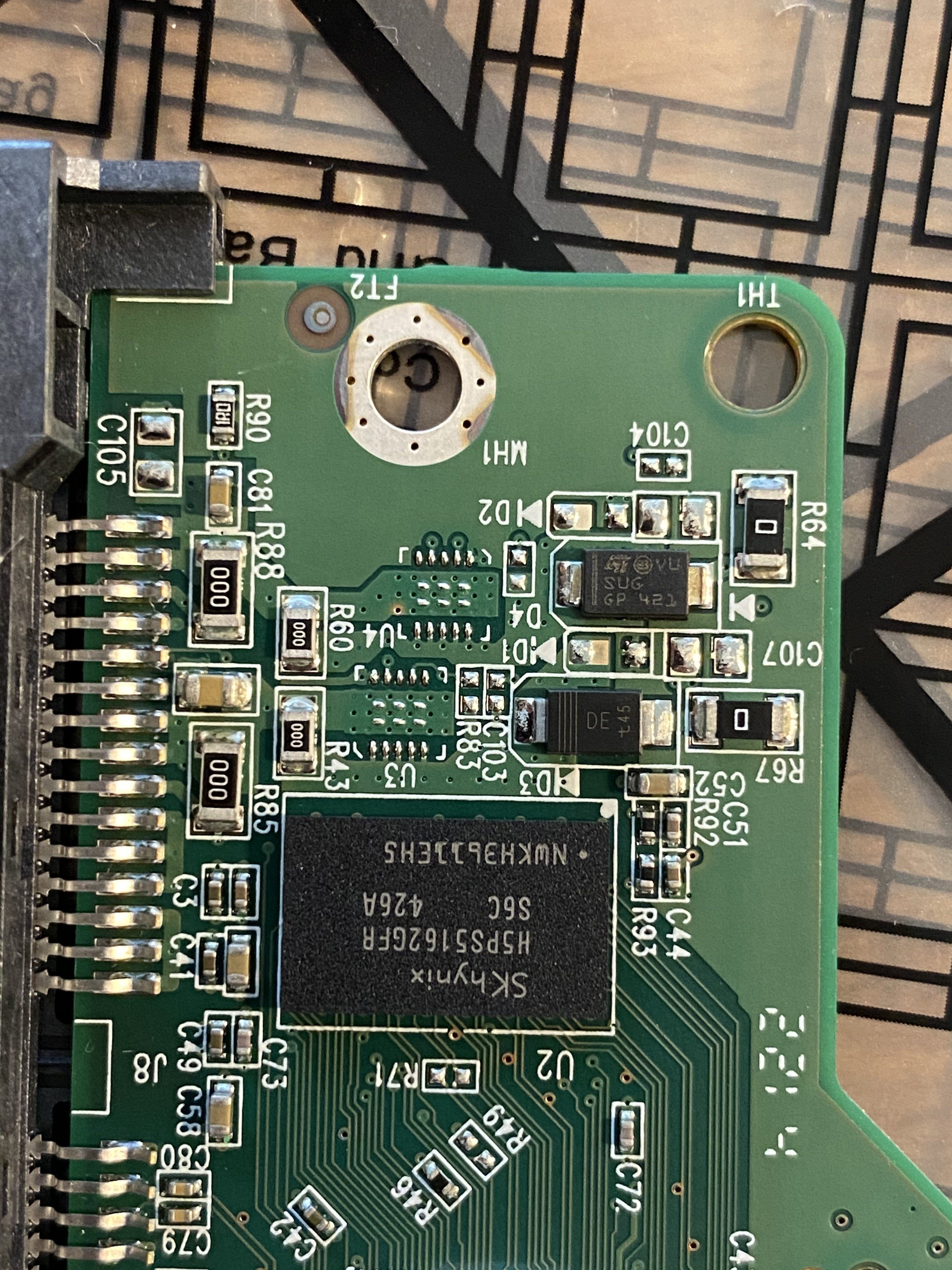

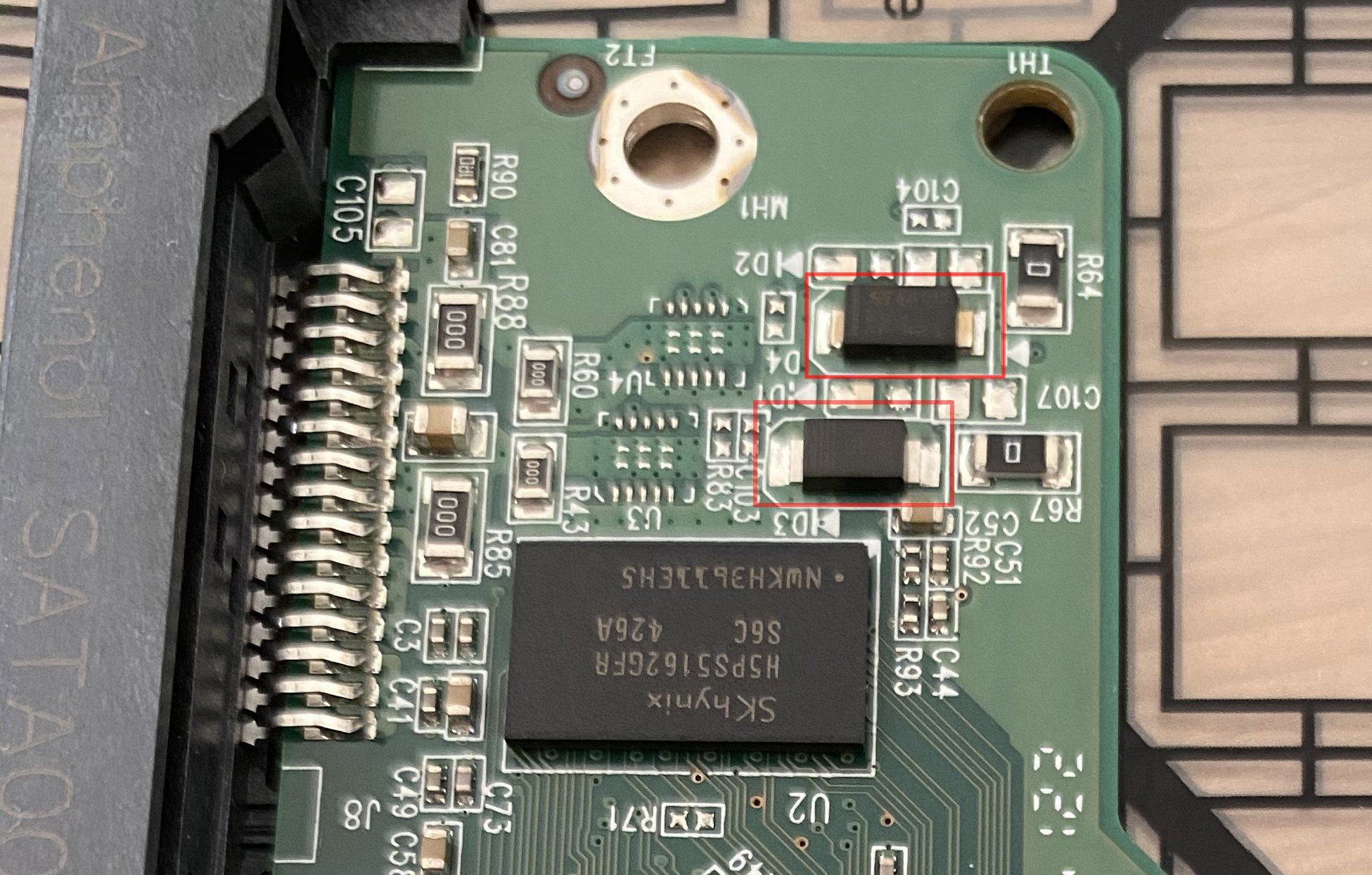

Das müssten D3 u. D4 sein, eine für 5V u. eine für 12V, kannst du da die Bezeichnung irgendwie lesen ? oder auf der Ersatzplatine die du getestet hast.
wobei die für 5V wohl nichts abbekommen hat da die 5V von dem externen Gehäuse erzeugt werden,

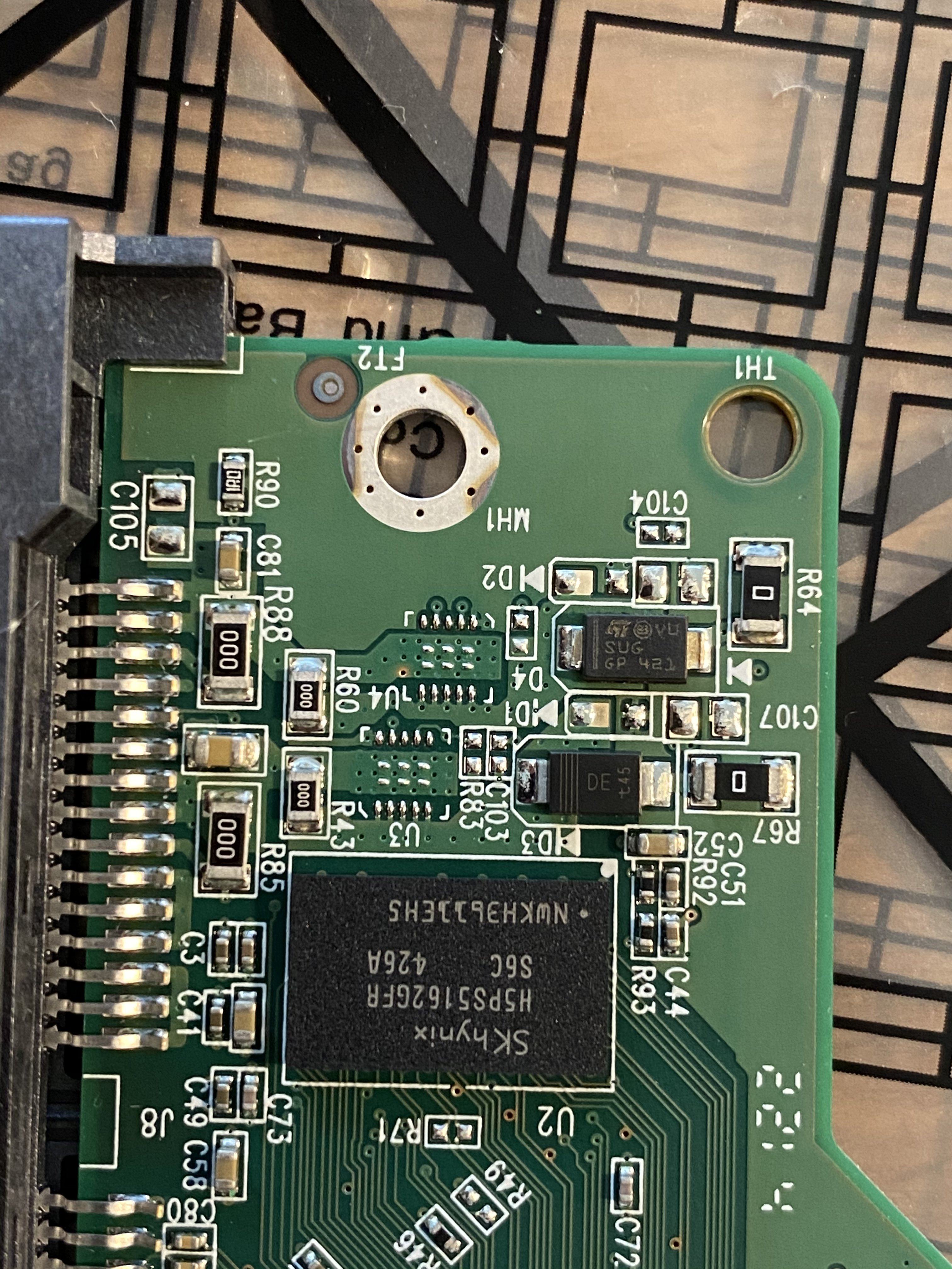

Anbei ein etwas schärferes Bild, auf dem die Bezeichnung größtenteils zu lesen sein dürfte. Hilft das schon weiter bei der Zuordnung der beiden Dioden?
