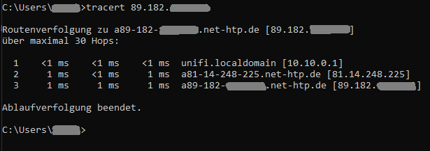

Der hohe Durchsatz liegt denke ich mal daran, dass ich auch lediglich 3 Hops zum Ziel brauche, oder? Habe sonst noch nirgends so einen hohen Druchsatz beim VPN gesehen.
Das ist die traceroute von mir zu Hause bis zur Ziel Fritzbox (Elternhaus) :banana:
Ich denke, das spielt da mit rein, ja. Aber Wireguard an sich tut sein übriges. Das "Protokoll" ist ein Geschenk des Himmels. Hatte aber eben auch den Vorteil, man muss nicht den ganzen Legacy-Kram unterstützen und konnte sich auf die wirklich wichtigen Dinge konzentrieren.
