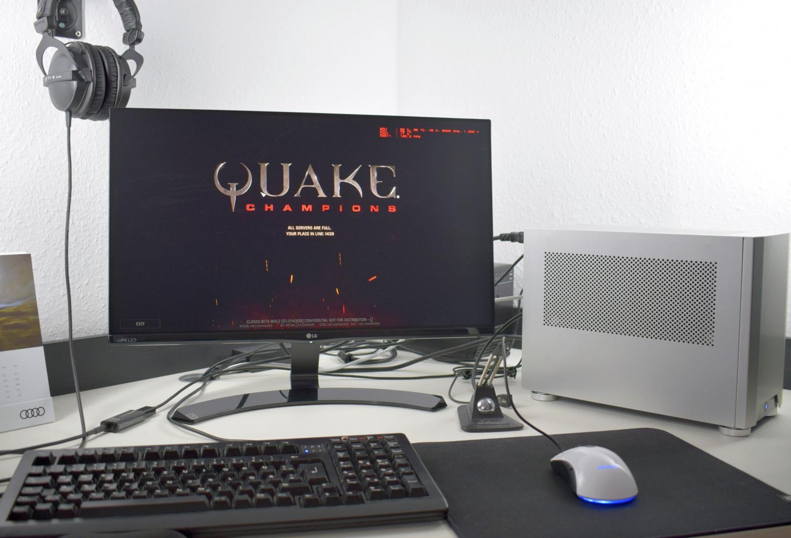

Btw. so deprimierend trotz erhaltenen Keys nicht mal eine Runde QC zocken zu können. :haha:
Cool, das alte mousesports-Bungee, das hab ich auch noch in Gebrauch :d

Ja irgendwann mal auf einer LAN gewonnen, seitdem im Besitz. :d

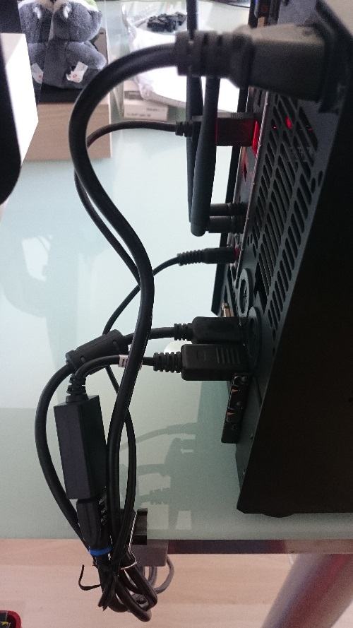

Ich hab bei mir alle Kabel hinterm Ncase gebündelt und führe sie gemeinsam an der Seite des Tischs runter.
Sieht ordentlicher aus als dein Kabelhaufen... :d Vllt. wäre das auch was für dich?

Nichts gegen meine Kabelordnung, da ist ein System dahinter, man sieht es nur nicht direkt. :shot:
