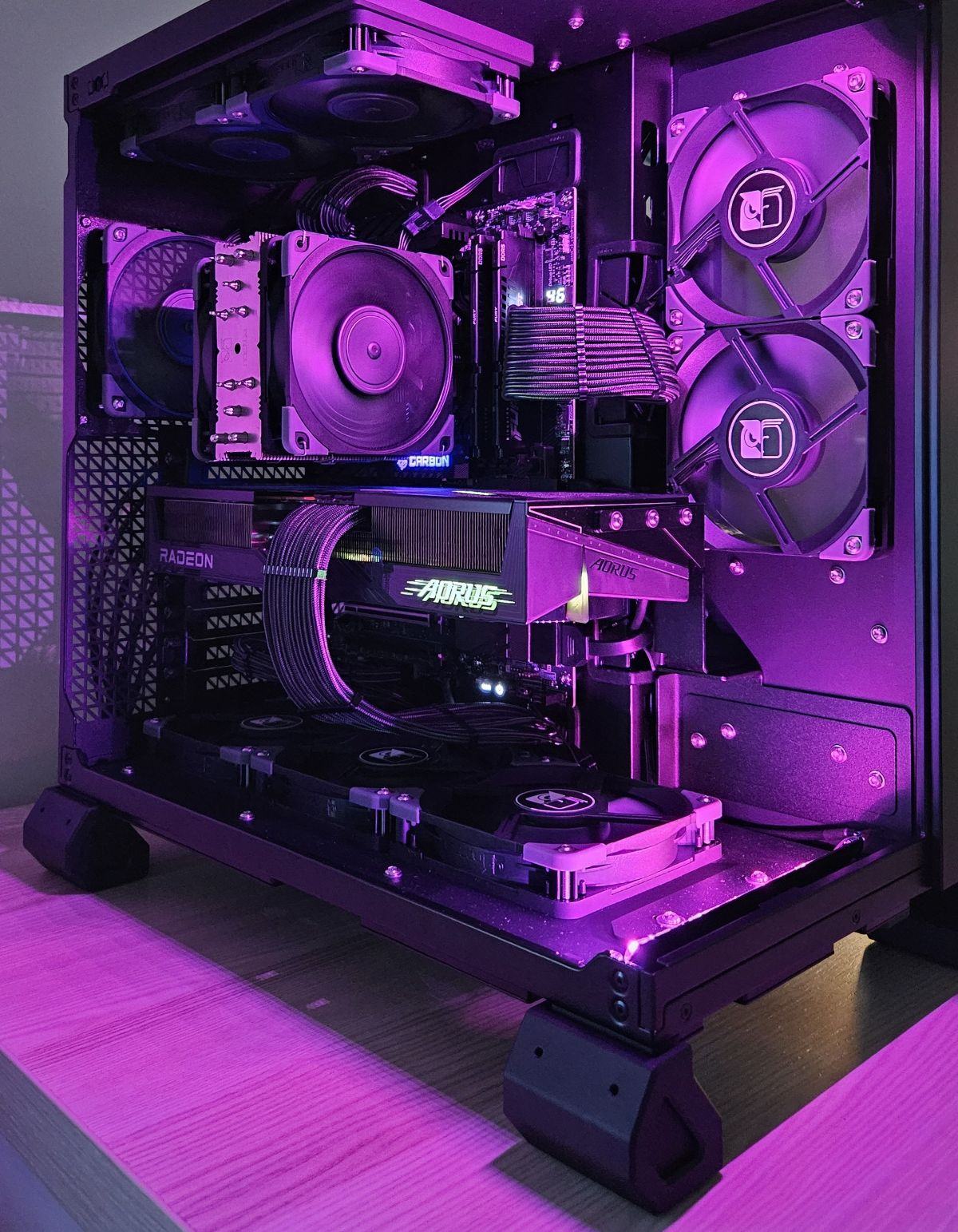

nachdem mir mein i5 7600K und meine 1060 GTX viele Jahre einen treuen Dienst geleistet haben, war es dieses Jahr an der Zeit für etwas Neues. Nach gut 20 Jahren habe ich erneut ein Setup mit Radon GPU (9070XT) und AMD CPU (9800X3D) Mein geliebtes Lian Li V2010 ist allerdings nicht mehr so richtig für moderne Hardware geeignet. Daher habe ich die letzten Monate am Design des Nachfolgers gearbeitet. Nach gut 20 Jahren wird es mal kein Lian Li Gehäuse bei mir. Geplant war es ursprünglich, ich hatte sogar ein V3000 Plus bestellt. Allerdings war mein Exemplar grottenschlecht verarbeitet, sodass es gleich wieder Retour ging.
Die ersten Teile habe ich diese Woche montiert:

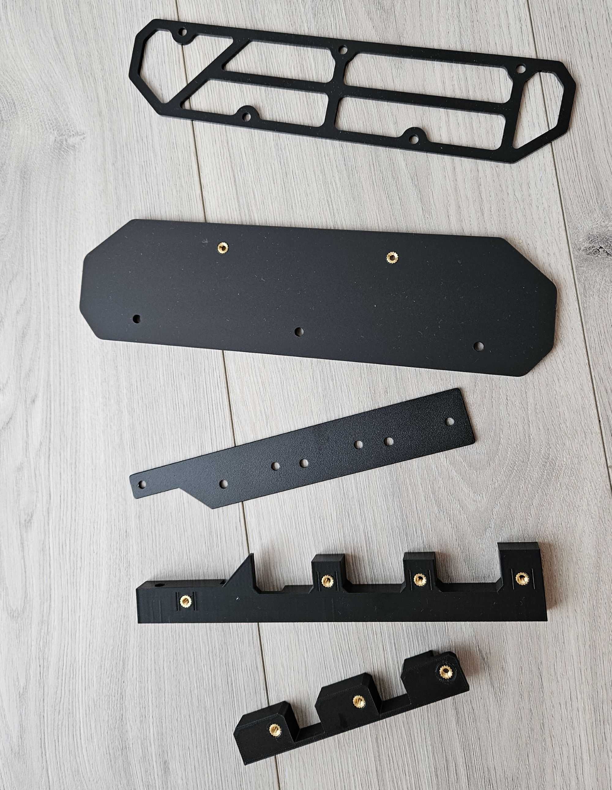

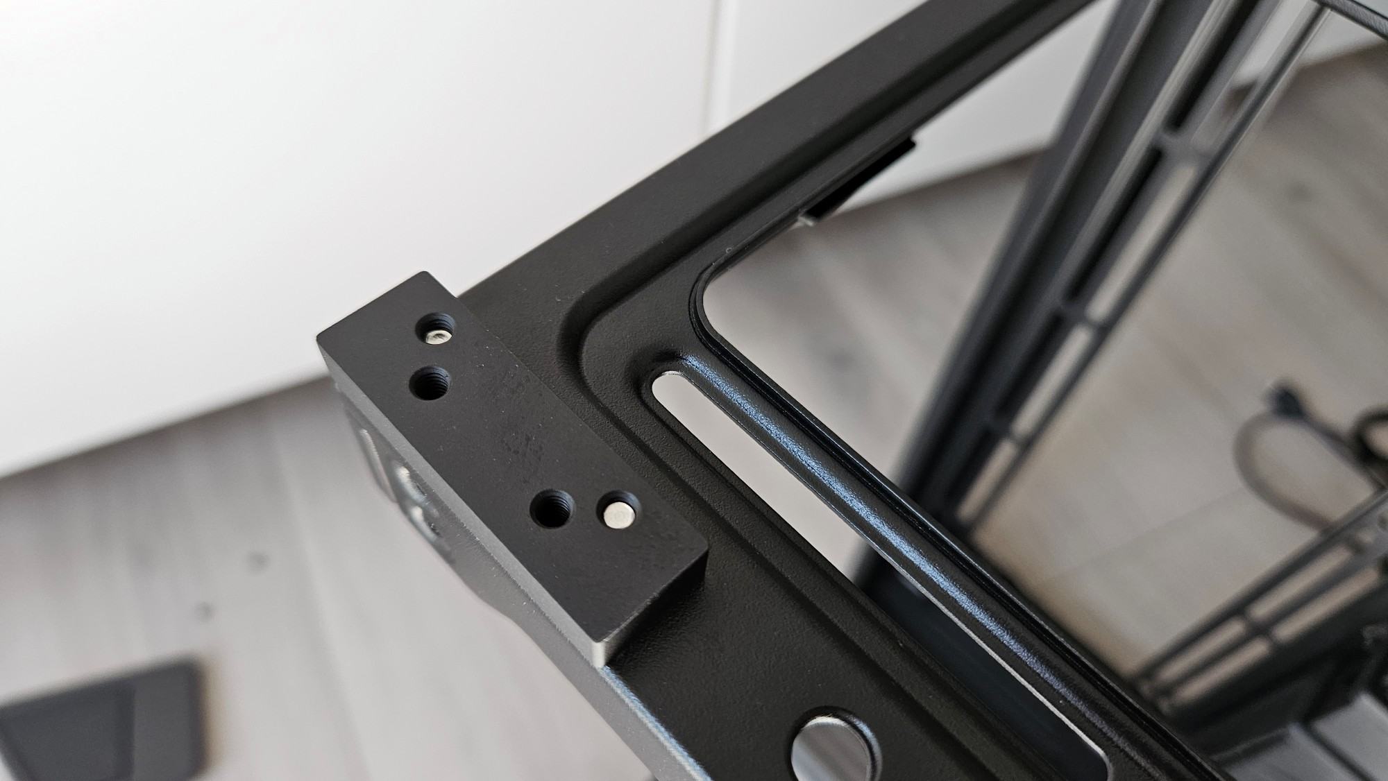

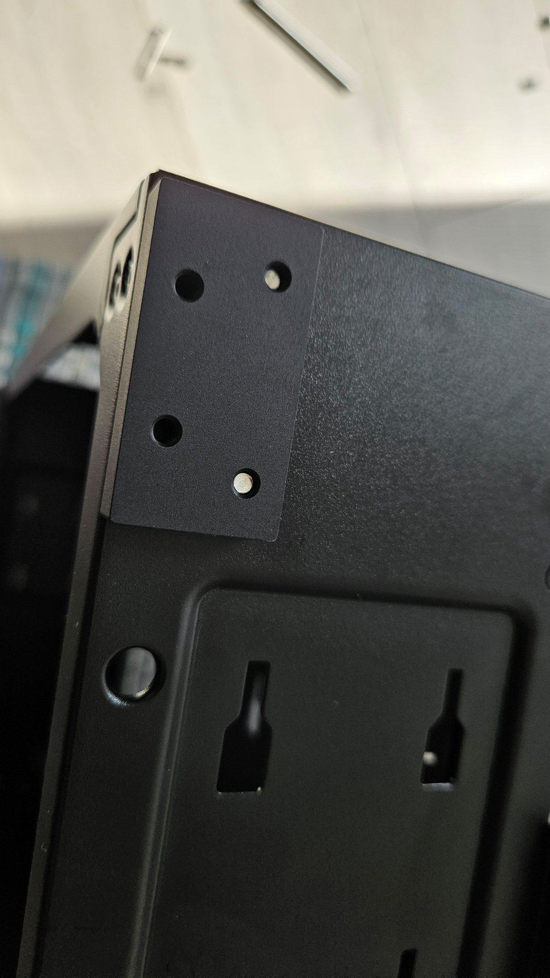

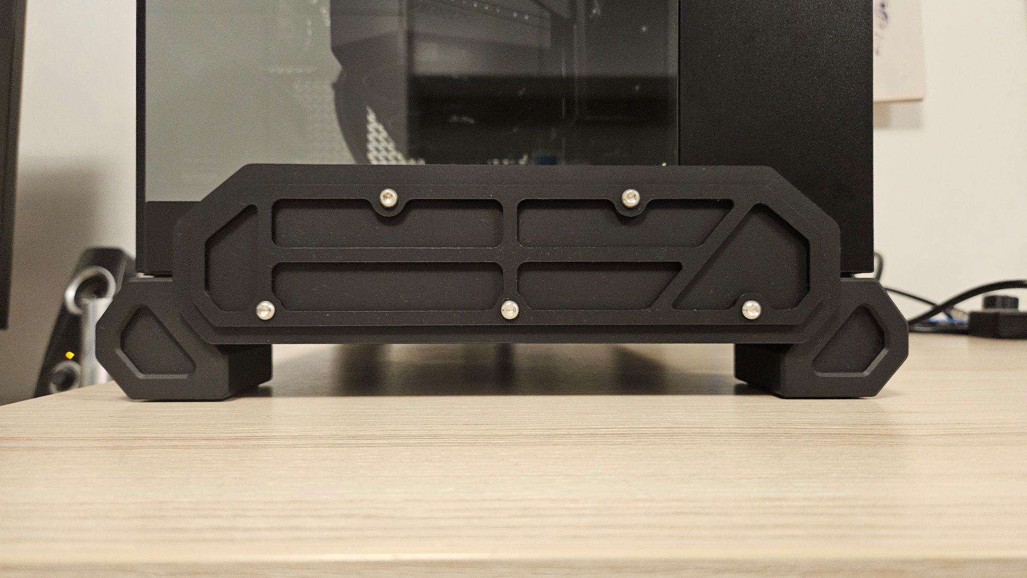

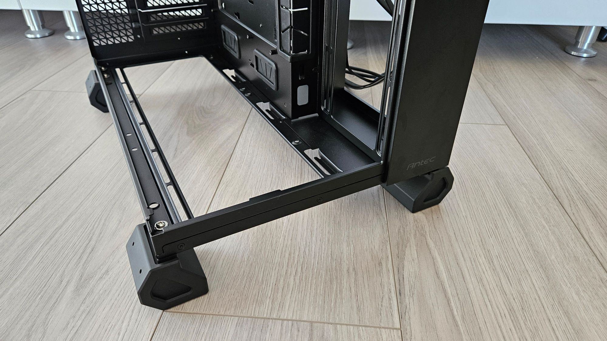

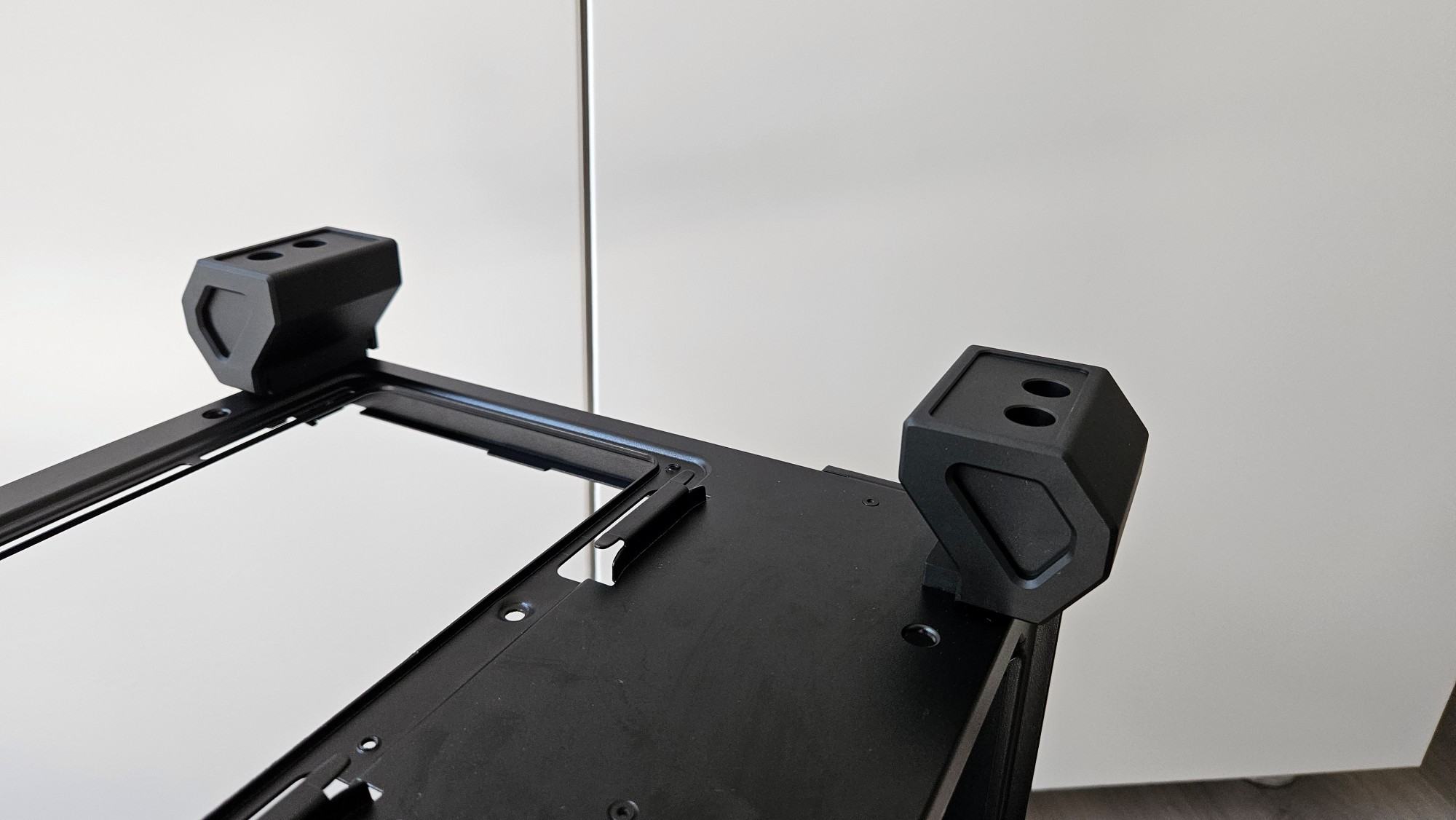

Die Kunststofffüße habe ich durch gefräste Exemplare ersetzt. Da Antec 4 verschiedene Füße verbaut, habe ich zunächst Adapter montiert, die es ermöglichen, vier identische Füße zu montieren. Adapter, Füße und alle weitern Alu-Bauteile sind von JLC.

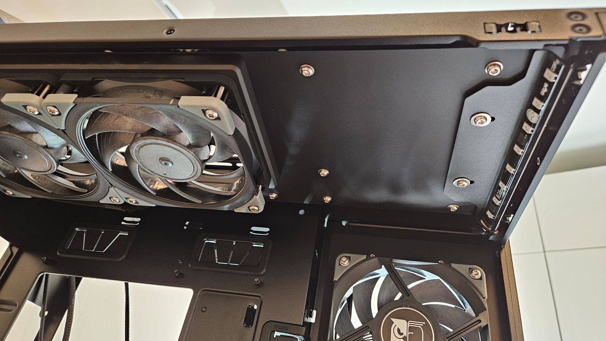

Für den Deckel habe ich eine Abdeckung aus Acryl designt und zur Lüfterbefestigung kommt ein gefräster "Spacer" zum Einsatz, der die Lüfter etwas nach unten bringt.

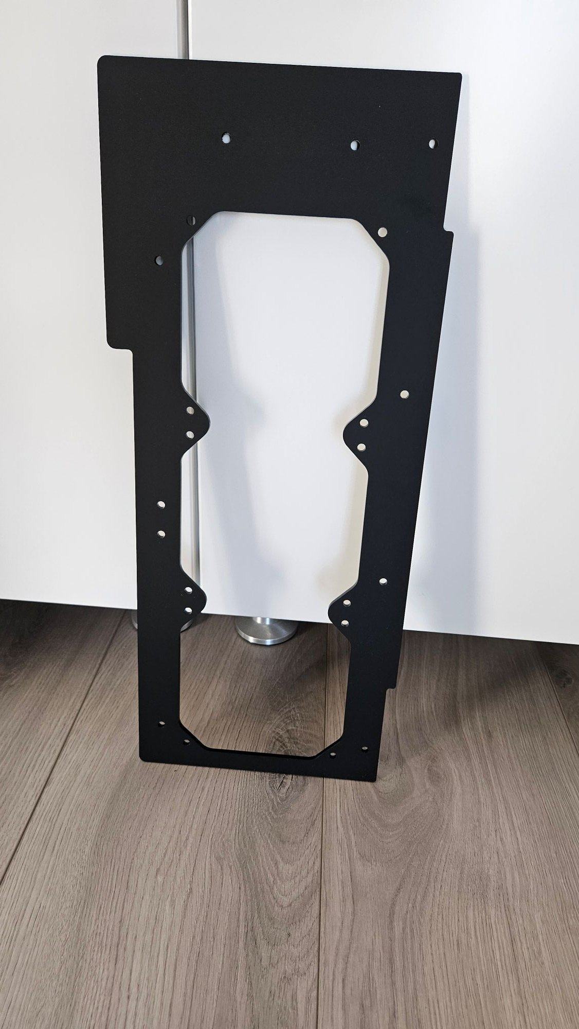

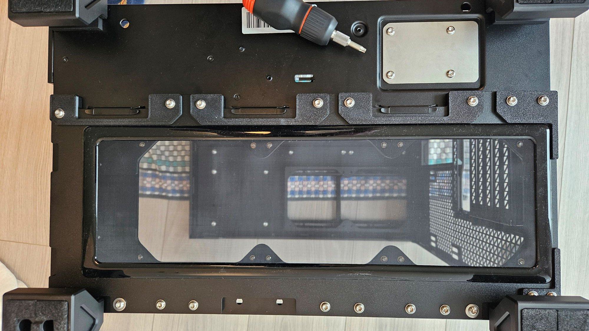

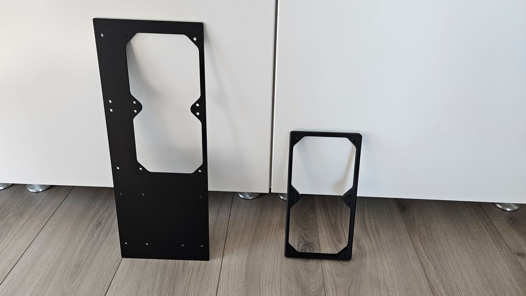

Für den seitlichen Lufteinlass gibt es eine ähnliche Lösung. Innen ist wieder eine Acryl Platte montiert und rückseitig eine Alu-Platte. Die Platte hat mehrere Gewinde zur Verschraubung und hält auch zwei 120 mm Lüfter:

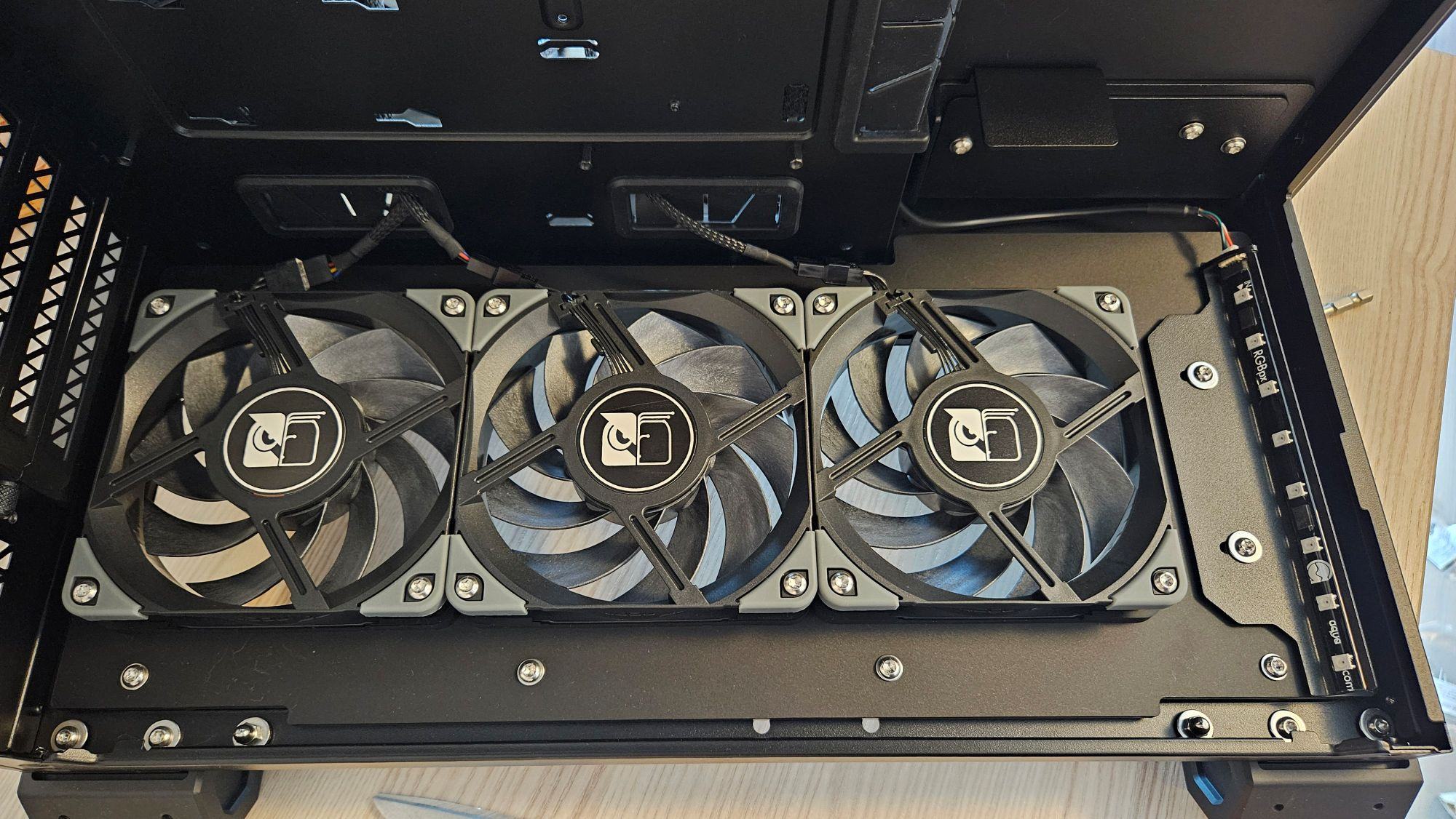

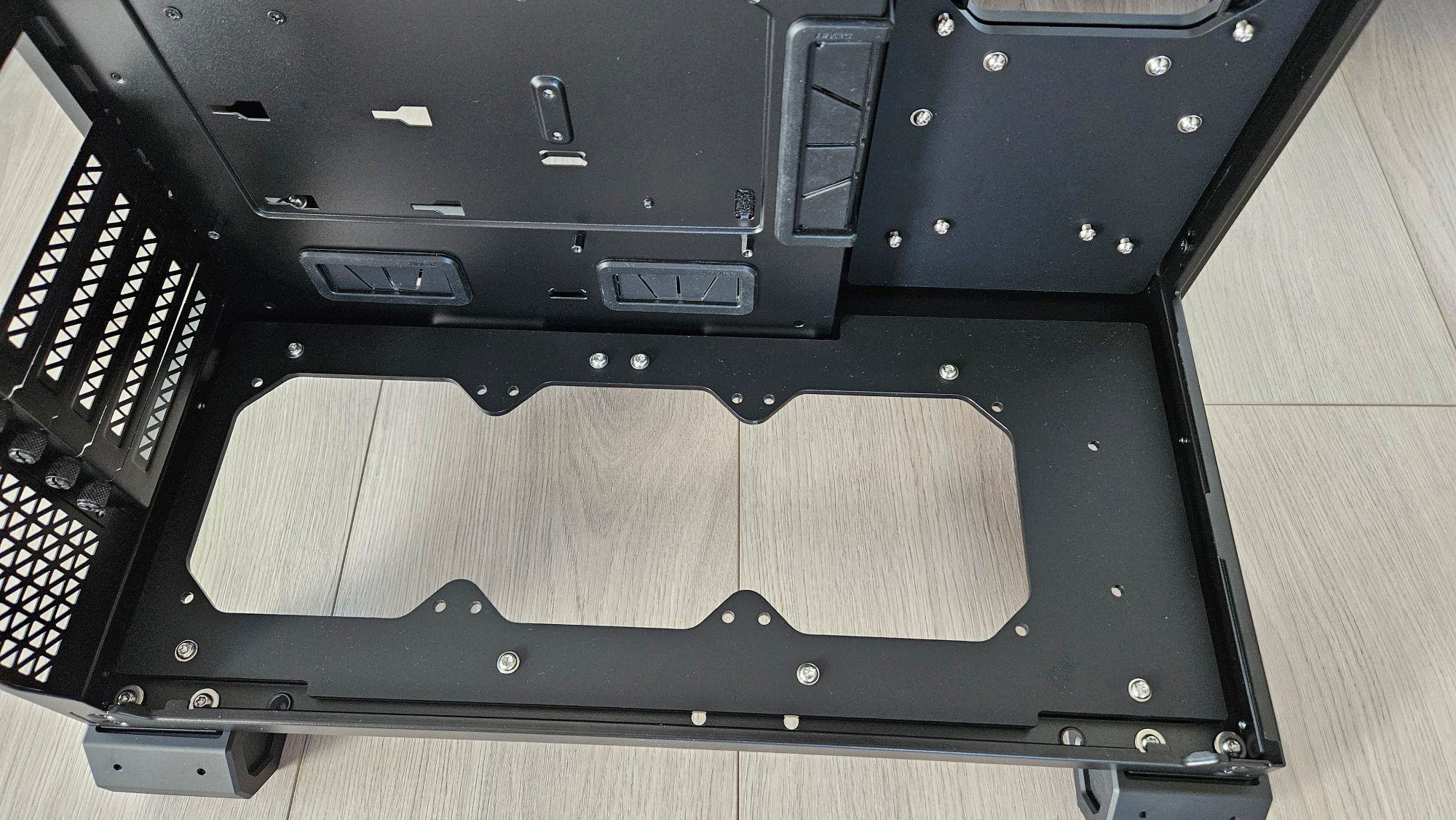

Und am Boden kommt ebenfalls eine Acryl Platte zum Einsatz, auf der drei 120 mm Lüfter ihren Platz finden.
Ein paar weitere Details:
Am Boden habe ich den Originalfilter durch eine Konstruktion ersetzt, die mich ein DemciFlex Filter verbauen lässt.

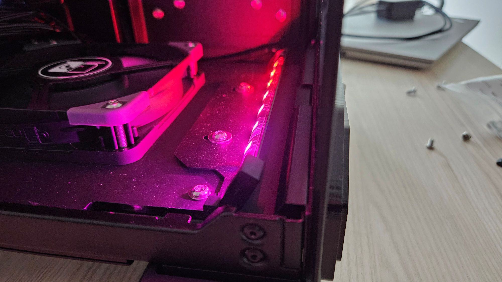

Die Grafikkarte wird mit drei Noctua Lüftern zwangsbeatmet und die Lüfter haben Custom Naben Aufkleber bekommen. Vor den Lüftern sieht man eine Halterung für den RGB-Strip. Die gleiche kommt auch im Deckel zum Einsatz.

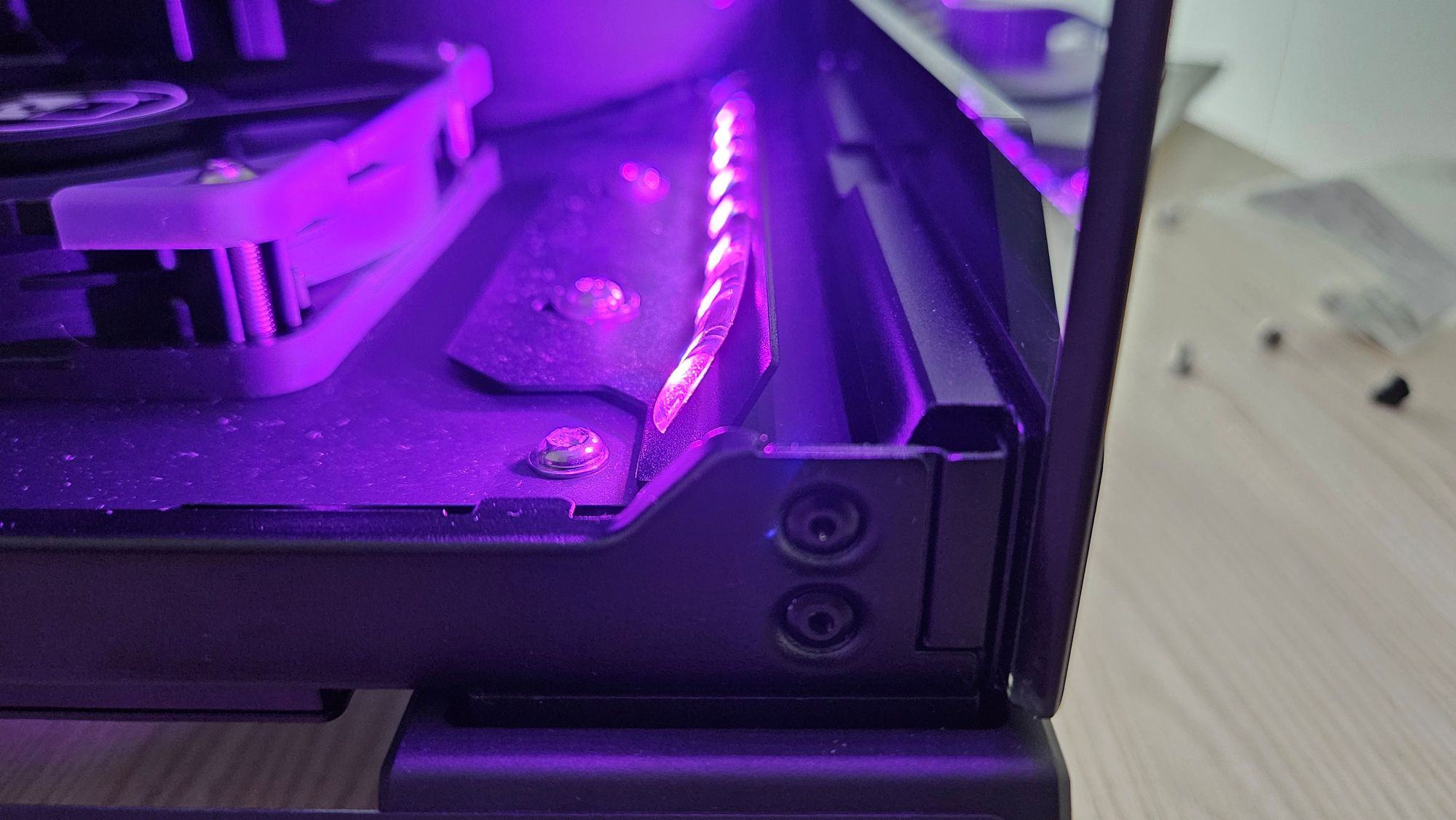

Aquacomputer war zwar clever und hat Magnete eingelassen aber die tun nur das absolut Nötigste. Das Anschlusskabel zerrt zu sehr am Strip, sodass ich die Eingangsseiten mit einem Kabelbinder fixieren musste. Die abgeschnittenen Seiten habe auch nicht lange geklebt. Ein paar Endkappen aus dem 3D-Drucker fixieren es jetzt.

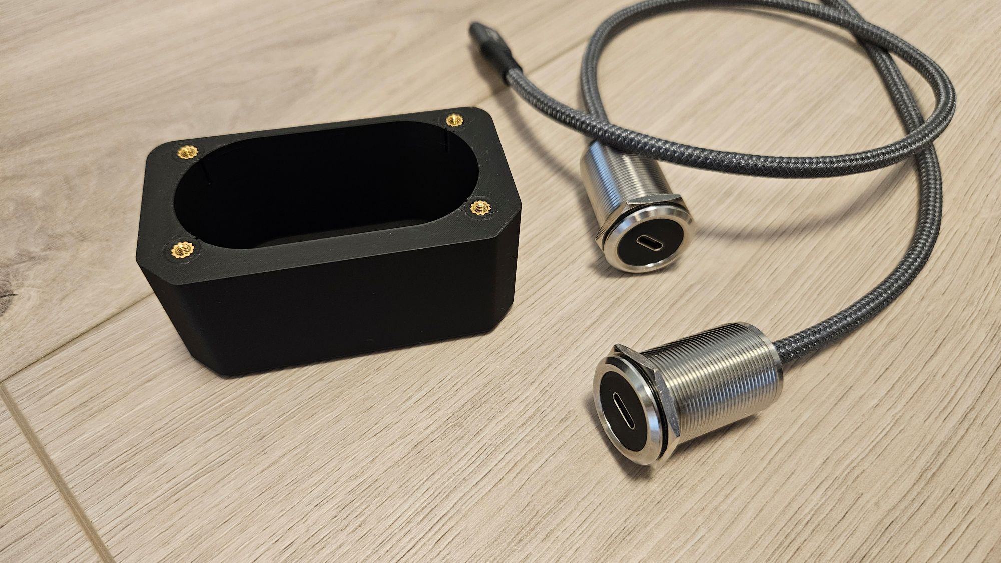

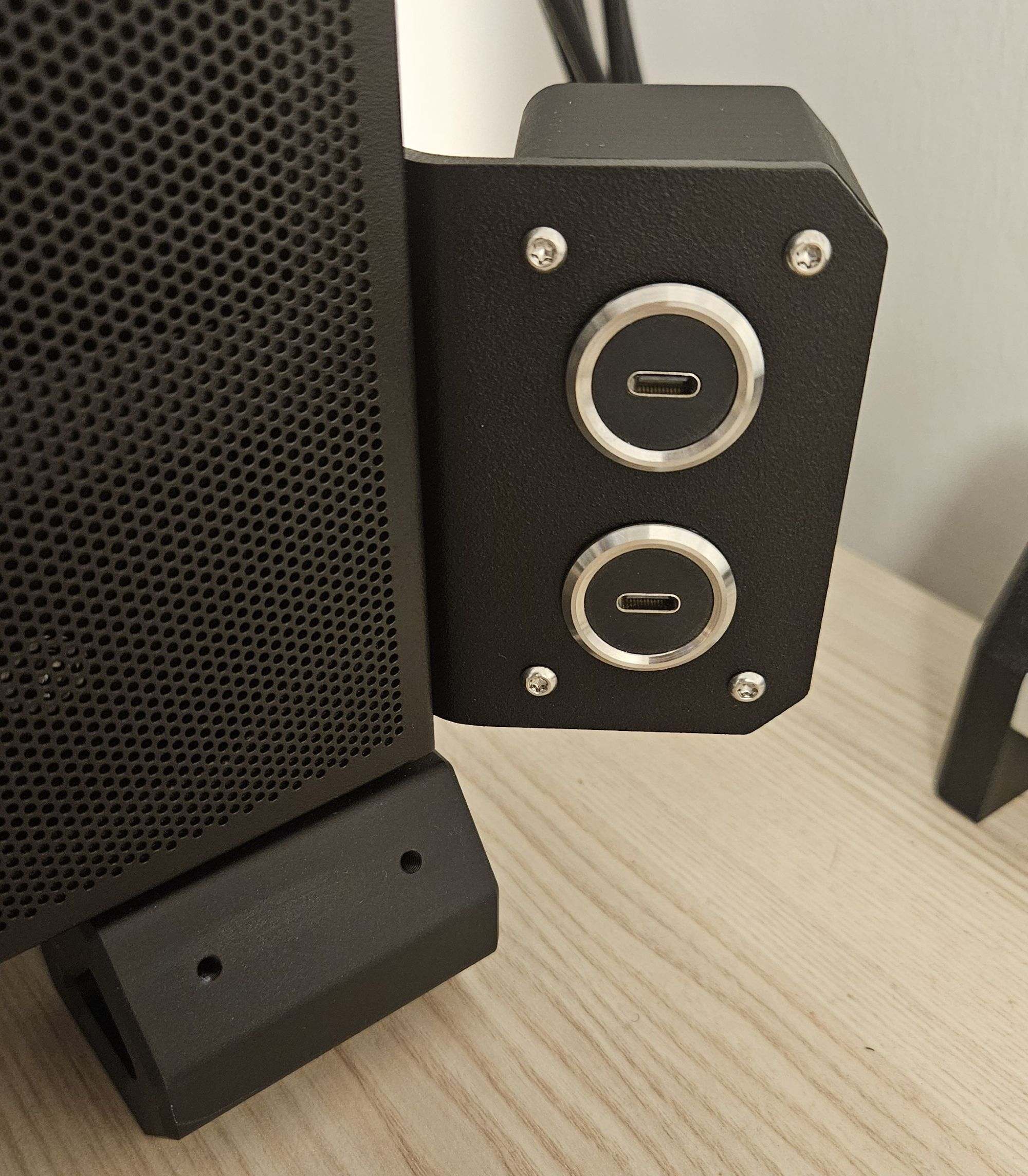

Da das C8, wie praktisch alle anderen Gehäuse auch, keine USB 4 Ports hat, habe ich mir am Gehäuse eine Halterung montiert. Mit passenden Verlängerungen habe ich so einen einfachen Zugang zu den zwei USB 4 Ports vom Board.
Für die Front gab es eine Abdeckung aus Acryl und 3D-Druck Bauteilen.

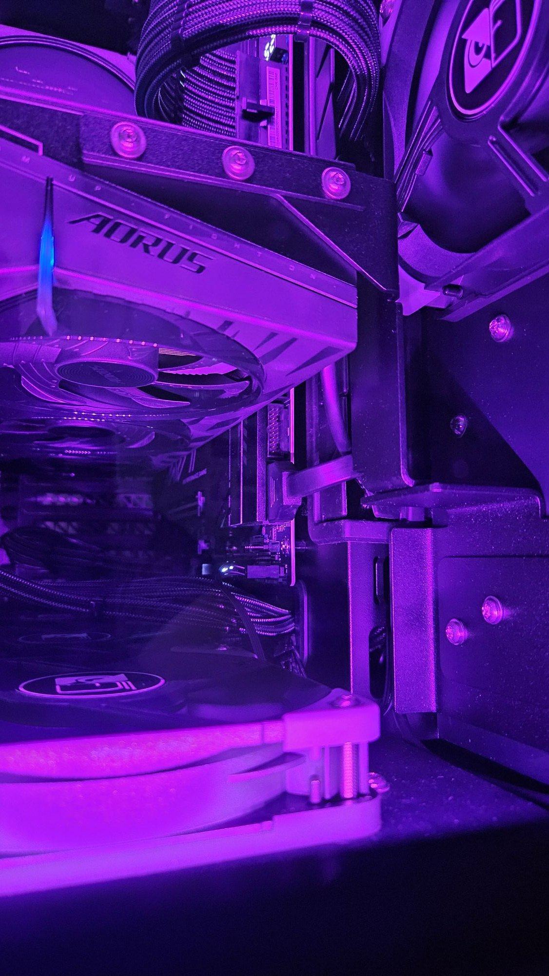

Und wer es noch nicht gesehen hat, die 9070 XT hat eine dezente Stütze bekommen:

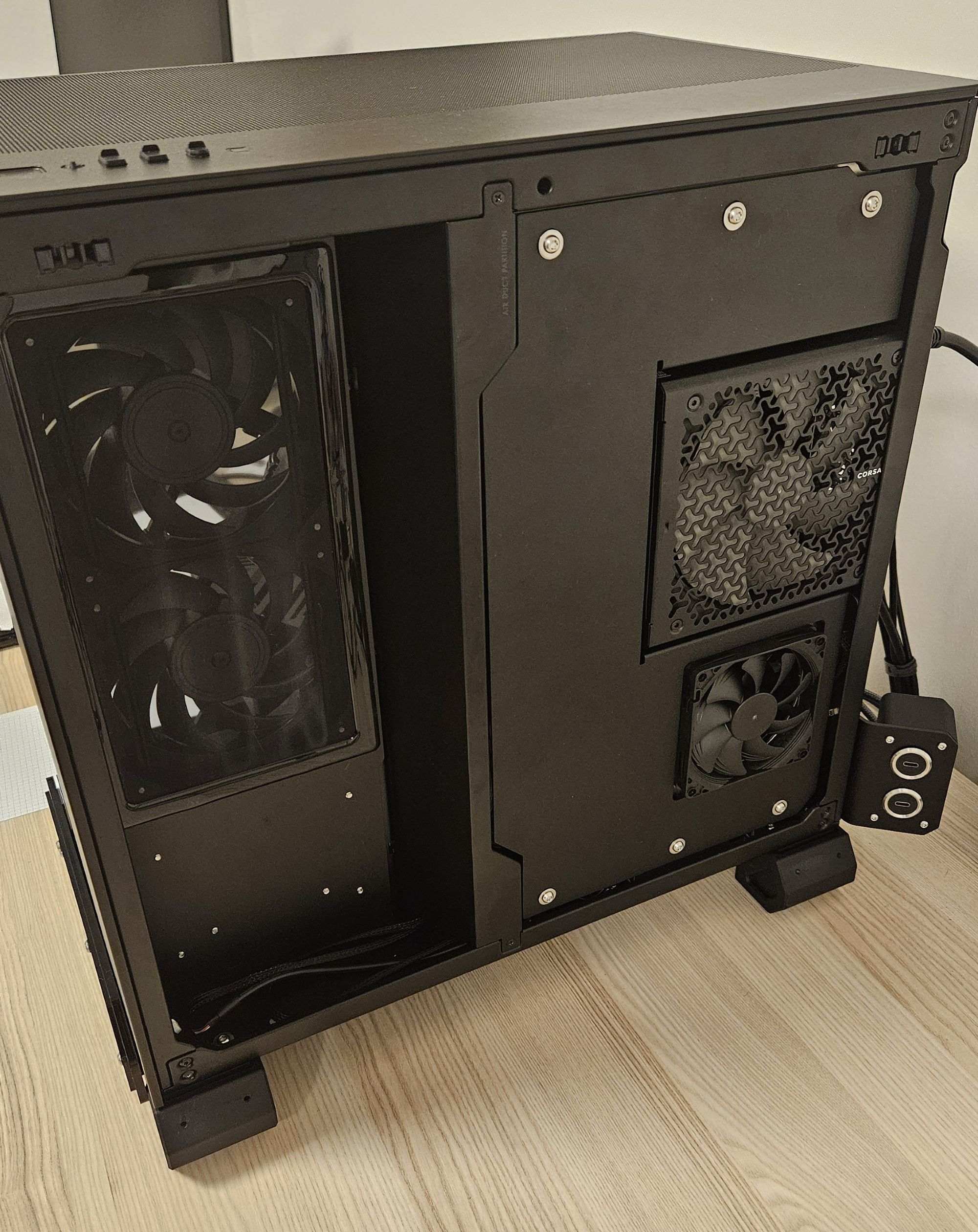

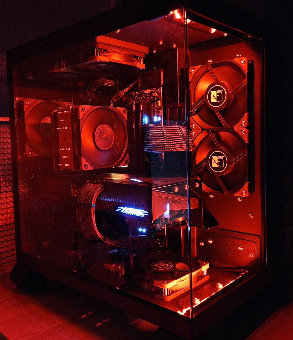

An der rechten Seite habe ich den Kabelsalat mit einer Blende versteckt und die beiden Intake Lüfter haben ebenfalls einen DemciFlex Filter spendiert bekommen.
Man könnte vermuten, der 92 mm Lüfter ist zur Kühlung eines 12V high failure Kabels, aber da AMD auf 3x 8Pin setzt, braucht der sich nur um Frischluft für das aquacomputer octo kümmern, dass alle 11 Lüfter ansteuert.

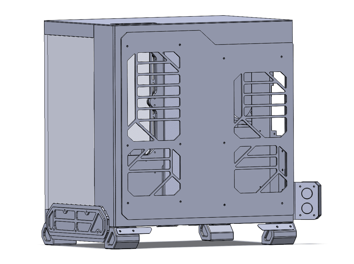

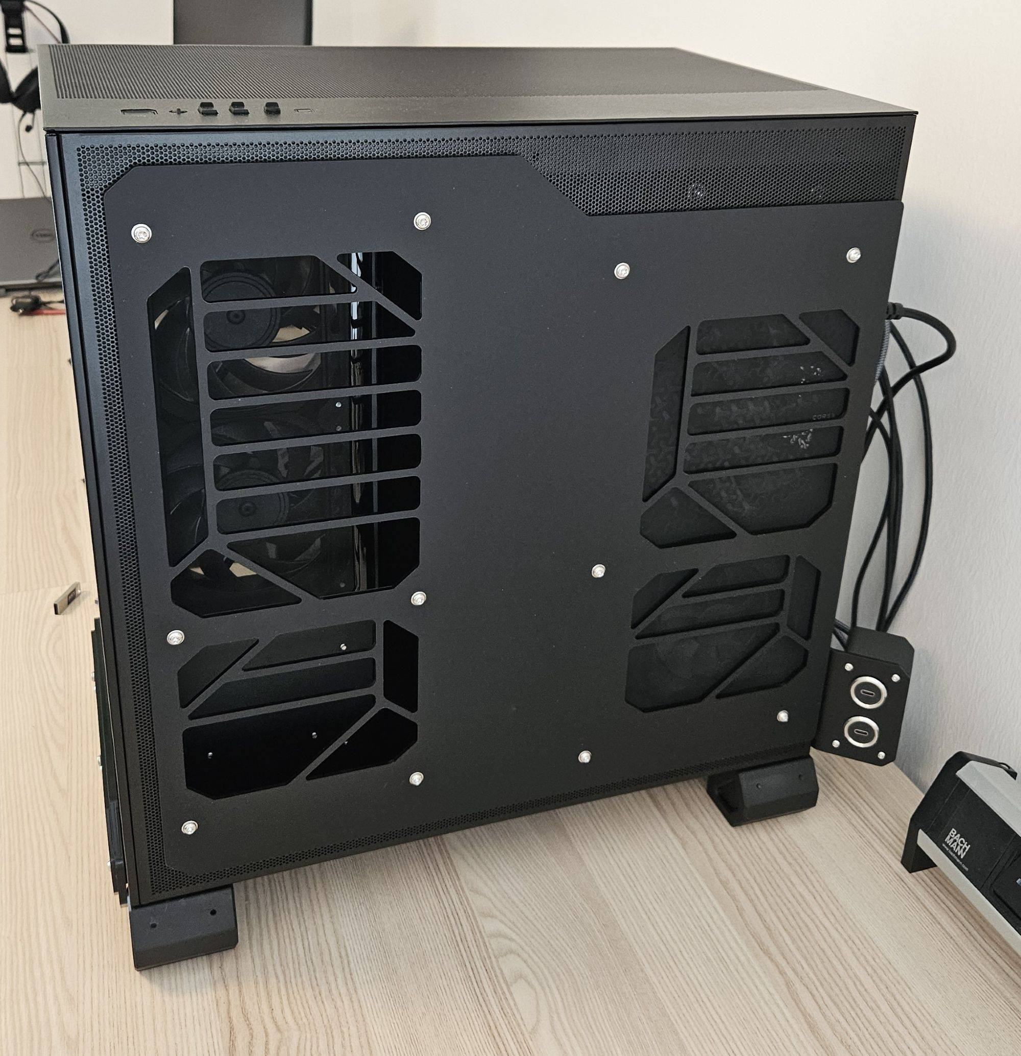

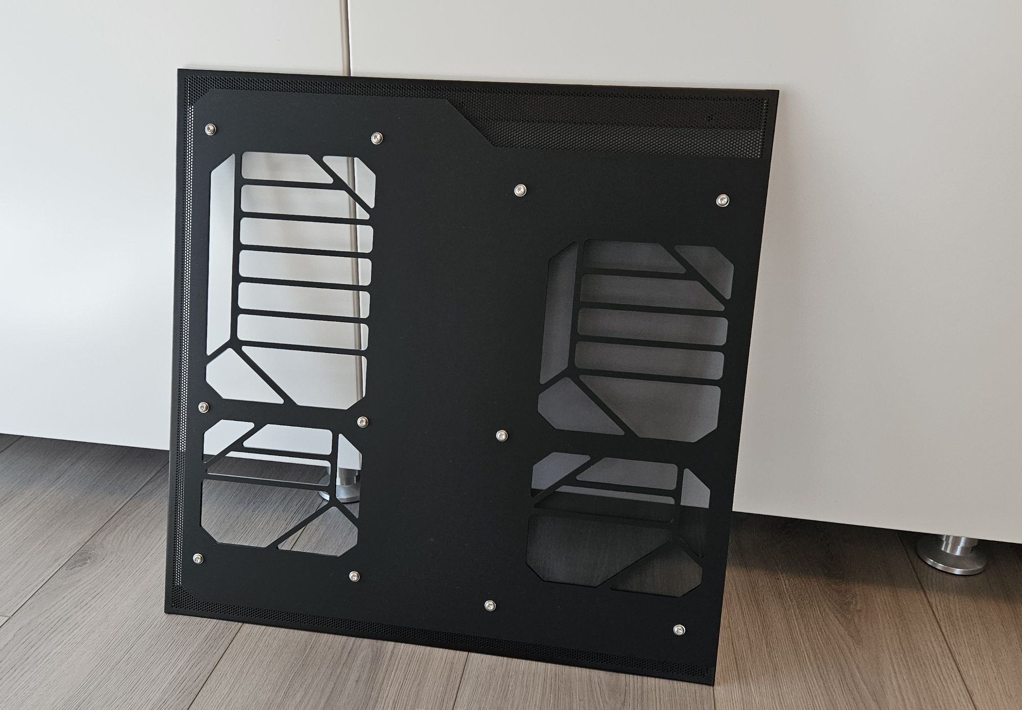

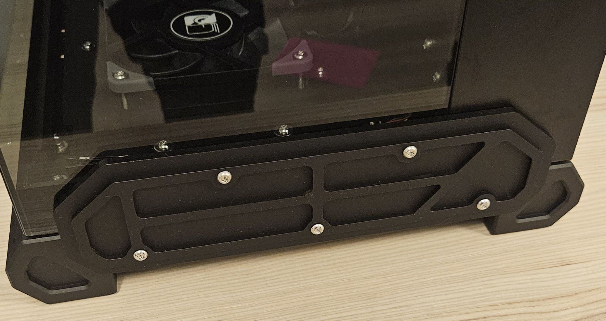

Und natürlich wurde auch das Seitenteil modifiziert. Hier wurde ebenfalls ein Acryl Pannel aufgesetzt. Die Ausschnitte auf der rechten Seite sind für das Netzteil und den 92 mm Lüfter. Kaum zu sehen, aber auf der Rückseite ist ein weiterer DemciFlex Filter magnetisch montiert.
Hast du die Öffnungen im seitlichen Acryl-Panel von Hand geschnitten oder gefräst / fräsen lassen?
Sieht schick aus! (y)
Die hervorstehenden silbernen Schrauben sind nicht so ganz mein Fall. Da du die aber überall verwendet hast, passen sie gut zum Gesamtkonzept. Und es muss ja schließlich dir gefallen :geek:
Die Acryl Teile sind alle per LASER geschnitten. Im Netz gibt es mehrere Anbieter, bei denen man eine DXF-Datei hochladen kann und dann wird die Fertigung übernommen.
Theoretisch ginge das auch aus Alu und dann mit Pulverbeschichtung. So habe ich es bei der "Kabelabdeckung" gemacht. Allerdings liegen zwischen Acryl lasern und Aluminiumblech lasern und Beschichten deutliche Unterschiede beim Preis. Daher habe ich, wo möglich, das Acryl genommen. Wen es interessiert: die Grafikkartenstütze und der Halter für die USB 4 Anschlüsse sind aus Edelstahl und die Halter der RGB Streifen aus normalem Stahl.
Ich persönlich mag die Torx Schraubenköpfe sehr :fresse: . Ich muss aber sagen, dass eigentlich schwarze Aluschrauben geplant waren. Allerdings war es mir den Aufpreis dann doch nicht wert und problematisch wäre, dass ich die M4 Schrauben in sehr vielen verschiedenen Längen bestellt habe. Die alle in Schwarz zu bekommen wäre wohl auch schwer bis unmöglich gewesen.
