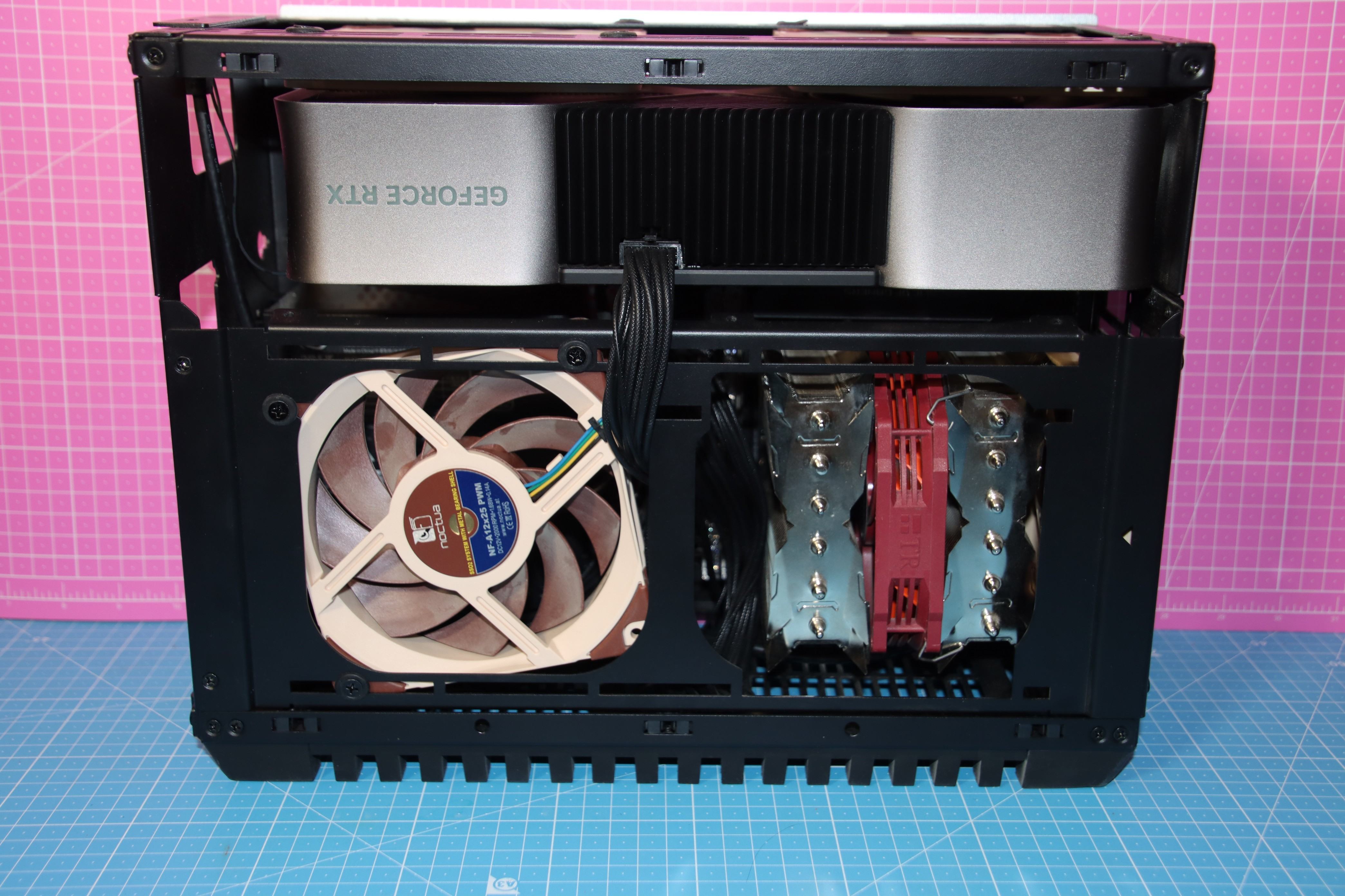

Der schiefe 12 Lüfter im Rahmen des 14er triggert mich irgendwie 😁✌️
Da reicht aber auch einer der günstigen Arctic P14.
VG ✌️
wird ein Arctic, aber kein P14 ;)
Wäre schön wenn @wAyne.sTaTs noch ein Pic wegen der FE nachreichen könnte, dann würde ich das auch noch anpassen
Freezer II, der 5800X ist mir zu "laut"
vielleicht hau ich dann auch mal einen A14 rein, nicht dass ich hier noch Threadverbot bekomme
Mut zur Lücke hast du doch schon bewiesen 😁.

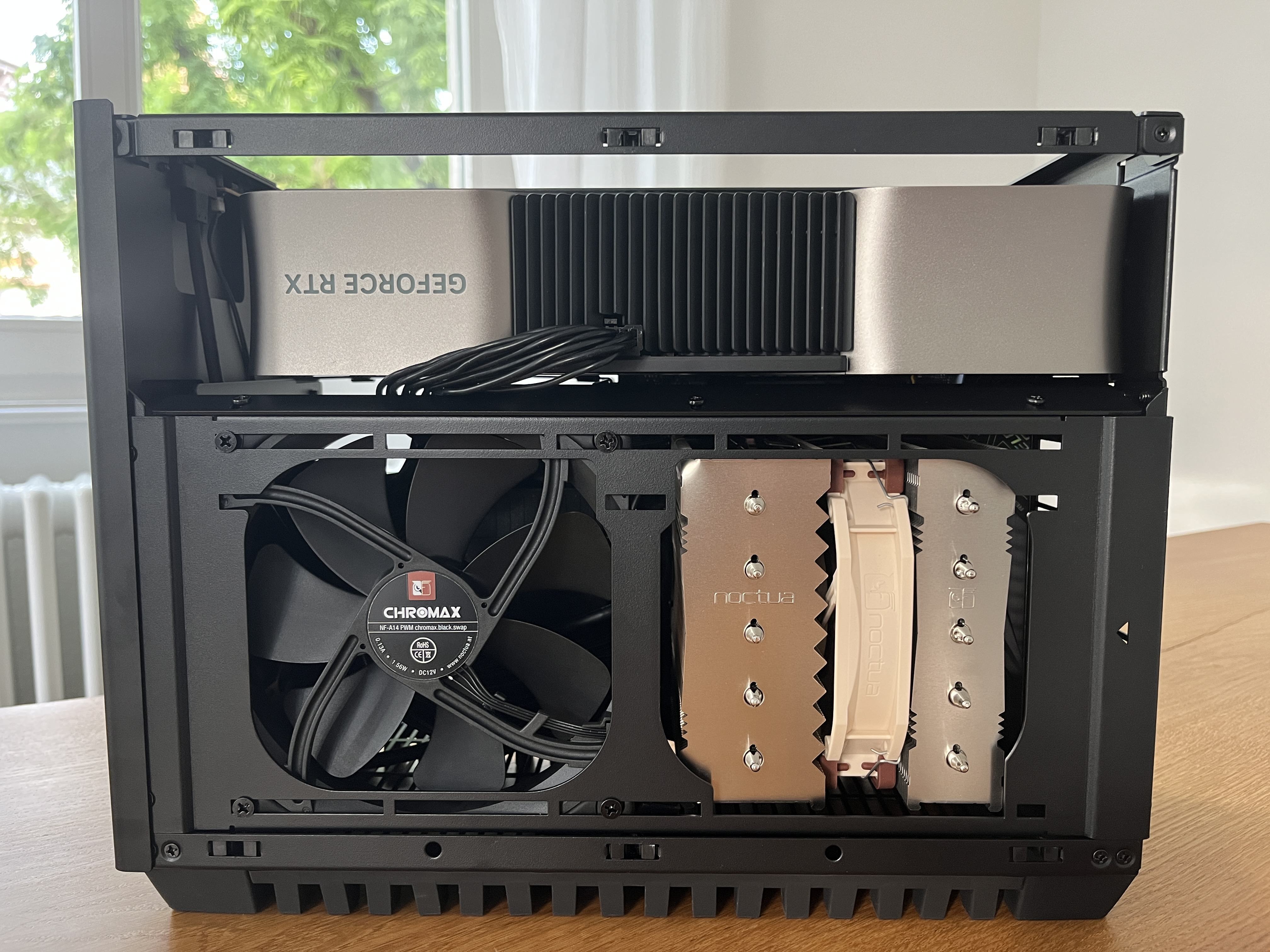

Ich hab mal ein wenig optimiert. Zumindest Kleinigkeiten. Der Thermalright hat noch einen 92mm NF-A9 als intake auf der Rückseite spendiert bekommen. (nicht auf dem Bild zu sehen). Hat die CPU Temperatur um rund 5 Grad reduziert. Fokus liegt allerdings eh nur auf der GPU Temp, da ich zu 99,9% zocke mit der Kiste. Sprich: Alle Lüfter drehen ausschließlich in Abhängigkeit von der GPU Temp.
Weitere Erkenntnis für mich: Aufstellort mach bei dem Case einen Unterscheid. Hatte das Gehäuse zuvor in der nähe einer Dachschräge stehen und so wurde durch die GPU oft warme Luft angesaugt. Jetzt freistehend bin ich auch hier um 5-7 Grad runter. In Summe heißt das: 4090 auf 0,9mv, 2590mhz und rund 320 Watt in CP2077 = 68 Grad GPU bei 900 RPM der beiden NF-A12. Das spiel mit NFA14 hab ich ja durch: Schlechter 🙂.
Der i5 13600k auf 5,1Ghz und leichtem Undervolt ist infame dann bei rund 63 Grad. Auch damit kann ich wunderbar leben.

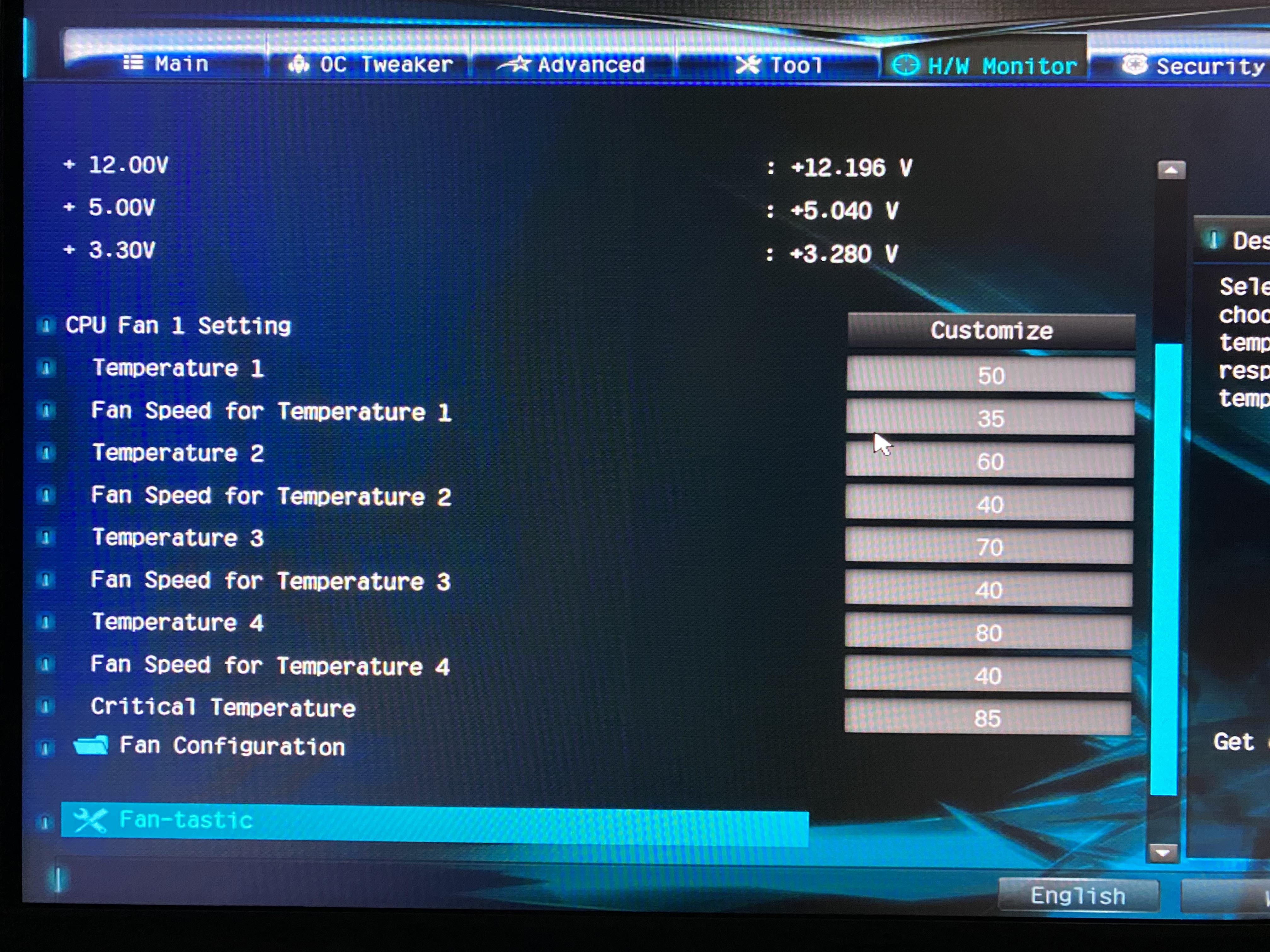

Wie habt ihr beim D12L eigentlich die Kurve eingestellt? Hab für meinen 5700X immer noch nix passendes. Der dreht manchmal echt ordentlich auf.
Ich war mit 5800X3D damals kreativ 😎.
Das geht sicherlich deutlich besser. Ich komme mit festen Drehzahlen klar.
VG 🙂
Bis 80°C bei 40%? Muss ich mal ausprobieren. Ich geb dem schon deutlich früher mehr Drehzahl. Dabei hat der 5700X eh nur 65W TDP.

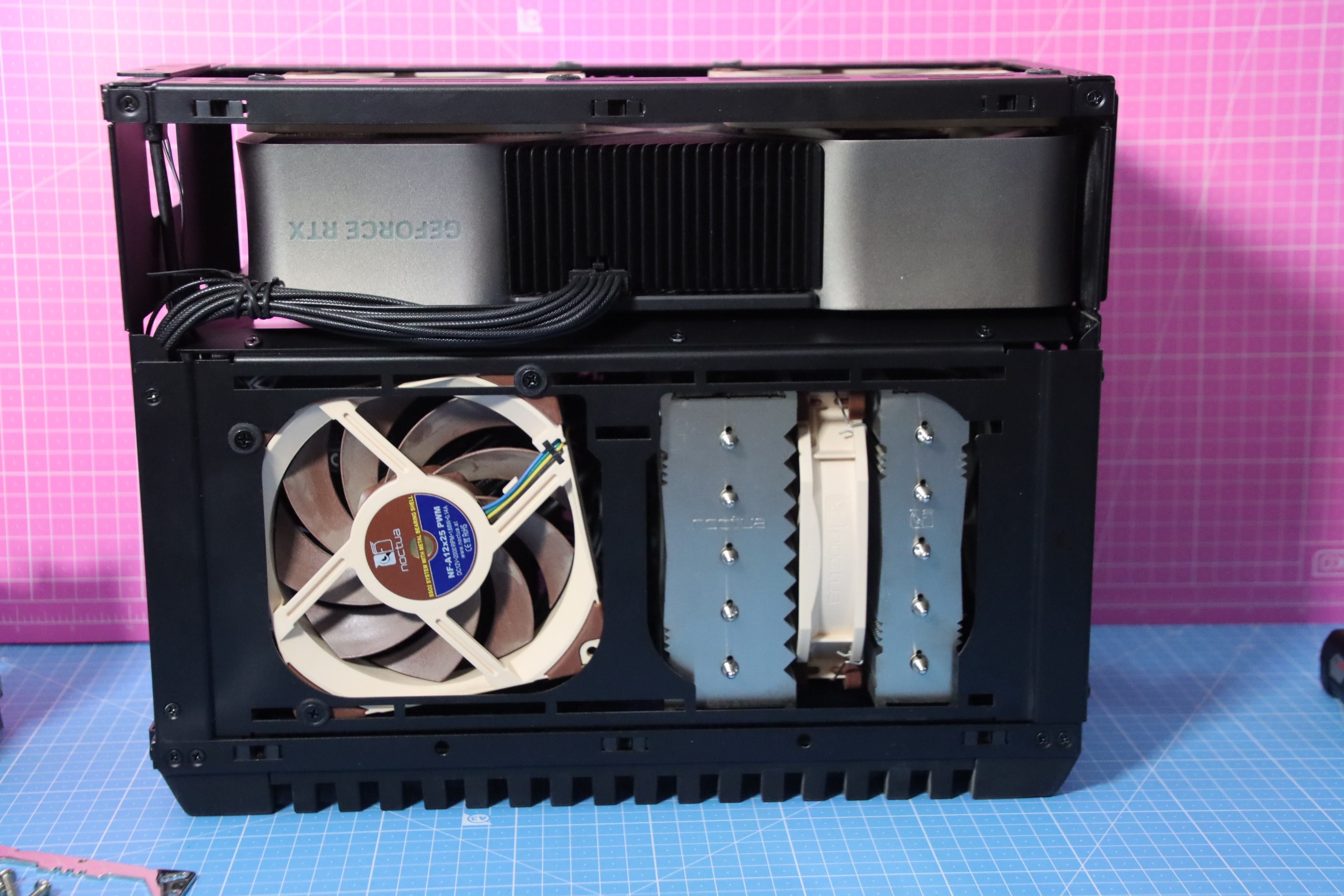

für alle die mein schiefer Lüffi getriggert hat, ich hab am Sonntag mal etwas umgebaut
vorhernachher
:lol:
Sah live doch gut aus, bisschen Asymmetrie schade nie. :fresse:

Hab meinen auch mal auf 40% bis 80°C gesetzt. Ist beim surfen, etc. eigentlich nicht wahrnehmbar und beim zocken kommt er trotzdem kaum über die 55°C. Da ist die GPU deutlich hörbarer. Ich glaub ich lass den jetzt mal so laufen. :)
