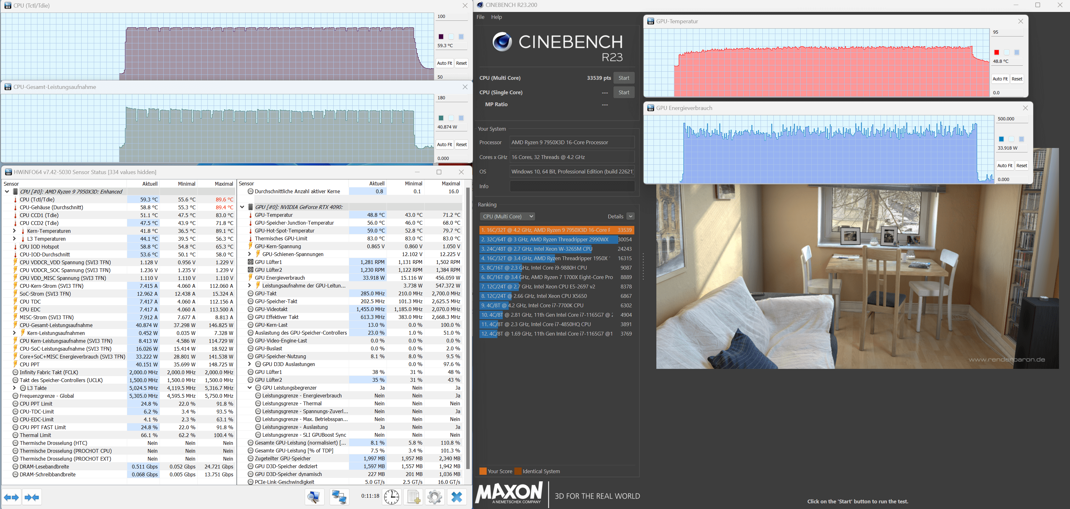

Hier mal ein Cinebench R23 & FurMark run mit:
ASUS ROG STRIX B650E-I GAMING WIFI
Noctua NH-D12L - 1 Lüfter
AMD Ryzen 9 7950X3D
NVIDIA RTX 4090 FE - Fan Duct installiert
Den 90mm Lüfter habe ich entfernt. Der ist zu laut.
36000 Punkte soll die CPU erreichen. Da ist sie mit rund 35000 doch recht gut dabei.
Während des Benchmarks ist das Ding natürlich echt laut. Alle Lüfter auf 100%.
