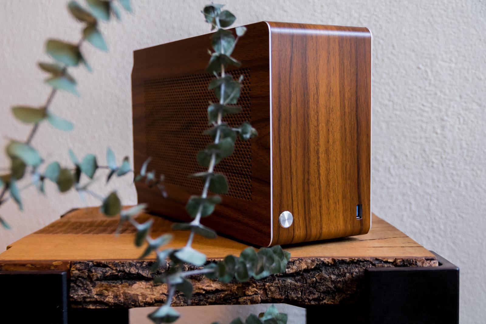

ich bin schon lange stiller Mitleser und seit Februar 2017 stolzer Besitzer eines A4 SFX V1. Ich hab die ganzen builds und Diskussionen mitverfolgt und wollte auch mal meins zeigen. Kühlung ist recht konservativ mit einem Cryorig C7. Dessen Lüfter war aber nur für die Fotos drauf, nach dem ersten Einschalten ist dieses lärmende Ungetüm sofort einem Noctua 9x14 gewichen. Ich hab auch mit einem LP53 experimentiert, ohne Anpassungen passt der leider nur mit den Lamellen quer zum RAM was temperaturtechnisch nicht so ideal war.
Das Riserkabel und den roten Teil der Grafikkarte hab ich mit Plastidip schwarz gefärbt. Kabel vom Netzteil sind original.
Die Nussbaumfolie außen ist vom Baumarkt. Hätte ich gewusst wie mühsam das Durchstechen der 4500 Löcher durch die dicke Folie ist, ich hätts gelassen. :)
Aber es wirkt gut mit den silbernen Akzenten.
Die kleine Kiste läuft seit nem Jahr stabil durch, ich bin immer noch verliebt in das Gehäuse! :love:
@mbot sieht schick aus :)
hättest paar seiten vorher noch gelesen ist es schon erwähnt worden das es sehr mühsam ist die 4,5k zu stechen bei dickerer Folie :fresse:
ich fühle mit Dir
Vielen Dank!
Ich hab die Folie schon länger drauf. Ich wurde damals angefixt als Brunick das Foto mit seiner grünen Folie gezeigt hat. Ich hatte nur nie Muße einen Text zu verfassen und meine Fotos zu teilen :)
Meine anfängliche Angst das sich die Folie durch die Hitze am Gehäuse komisch verhält / verzieht oder sogar die Temperaturen negativ beeinflusst hat sich als unbegründet herausgestellt.

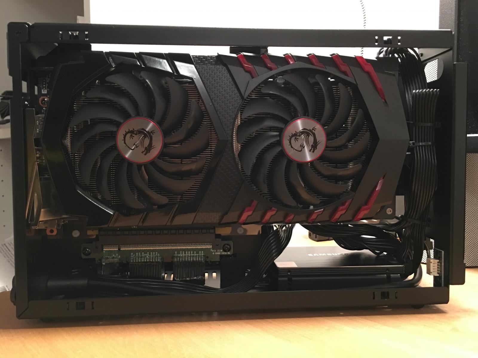

Heute habe ich etwas Zeit gefunden und habe das 8 PIN Cpu Kabel neugemacht und gesleevt. Die Lüfter und die RGBW LED Leiste hatte ich schon letzte Woche gesleevt.
Nicht wundern warum das 6-Pin Kabel noch nicht in der richtigen Farbe ist, wird erst ausgetauscht wenn die neue Grafikkarte kommt, da dieser einen 8-Pin benötigt. 24 Pin Kabel wird auch noch gemacht, muss nur schauen wie lang ich dies mache. Des Weiteren wird das HDPlex über die Kaltgerätebuchse vom Gehäuse mir 24V Spannung versorgt.
