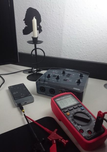

Messen kann man auch selbst da ist kein ASR notwendig. Benötigst ein Multimeter, einen kleinen Widerstand und dann aus billigen 0815 Klinken Kabel 2 Adapter mit dem Widerstand und einmal ohne Widerstand löten, damit kann man leicht die Ausgangsimpedanz messen/berechnen.
Für die Leistungsanalyse wird ein brauchbarer ADC benötigt, gibt auch Auswahl im unteren Preisbereich (auch gebraucht schauen) damit kann man schon viel anfangen.
Für die Ausgangsleistung ist ein Oszilloskop sinnvoll um das Clipping zu messen, es geht aber auch ohne, Alternative ist ein ADC + Softwareseitig ein Soundkarten Oszillograph, da benötigt man auch wieder einige Widerstände um ein Adapter Kabel zu löten und das Multimeter ist auch wieder notwendig.
Man kann also auch ohne 20.000 Euro Ausrüstung wichtige Elemente von Audiohardware messen. :-)
