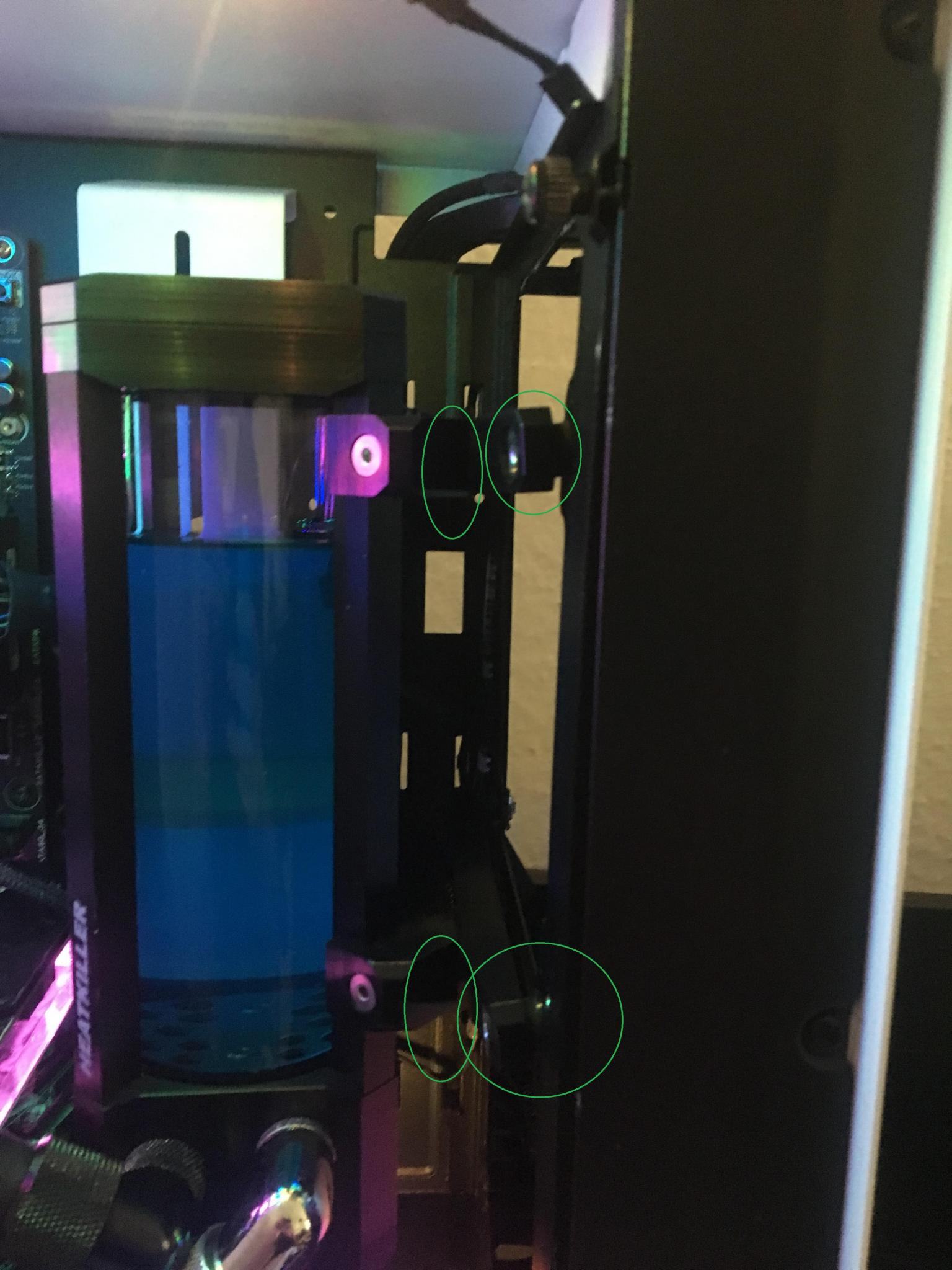

Hier mal ein Bild wie es nun entkoppelt ist, alle grünen Kreise zeigen wo sie mit dem Basic Set entkoppelt wurde,normal dürfte da doch nix mehr schwingen oder ?
genau das war auch mein Gedanke.Die Gummielemente dämpfen nur und elimieren die Vibrationen nicht. Wenn das Blech an dem der Tube hängt zu Schwingungen neigt reicht da evtl. auch schon ein kleiner Impuls.

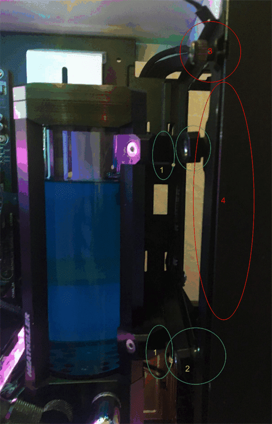

1= Basic Mounting Kit mit integr. Vibrationsdämpfern
2= Wirklich Decoupling Kit for Stand? Dafür sehen mir die Puffer etwas kurz aus.
3= Schraubverbindung, wie entkoppelt? Einfach nur zwischen dem Blech und Gehäuse Moosgummi?
4= Hier auch Moosgummi?
Die Gummipuffer unterscheiden sich generell in ihrer Härte und je nach Eigenschwingung des zu dämpfenden Teils kann es passen, zu weich oder gar zu hart sein.
Aber da sonst alle mit dem Basic Mounting Kit schon eine hinreichend gute Dämpfung erreichen, würde ich auch eher auf das "Zwischenblech" mit Schraubpunkt 3) und Übergang 4) aufs Gehäuse tippen.

Dein Gehäuse ist doch nicht das P3 laut Sysinfo, welches ist das denn?

Ursache kann viel seinDie Länge ist aber normalerweise nicht entscheidend, sondern die Härte. Sind ja wahrscheinlich nur ein paar mm Unterschied zwischen den beiden.
Aber nochmal: da soviele inkl. mir mit dem basic mounting kit eine Entkopplung erreichen, die top ist, wird es entweder eine ungünstige Resonanzkombi mit deinem Gehäuse sein oder doch ein Montagsmodell der Pumpe.
Bei mir höre ich nur das hohe Surren der Pumpe, abhängig der Drehzahl.
Der Lüfterhalter wo der AGB dran hängt, ist der abnehmbar? Wenn ja dann setz doch mal einen Lüfter vor dem AGB und schraub den komplett fest. Ich glaub nicht an einen Fehler der Pumpe. Gut, möglich ist alles, aber ich glaube, es liegt an der Entkopplung an Eine andere Möglichkeit, schraube mal den AGB ab alles andere angeschlossen lassen und lass die Pumpe in dem Zustand laufen. Wenn die Pumpe dann noch diese Geräusche macht ab nach AC oder zum Händler zurück.
