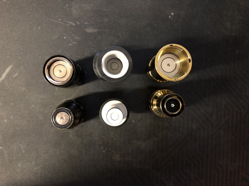

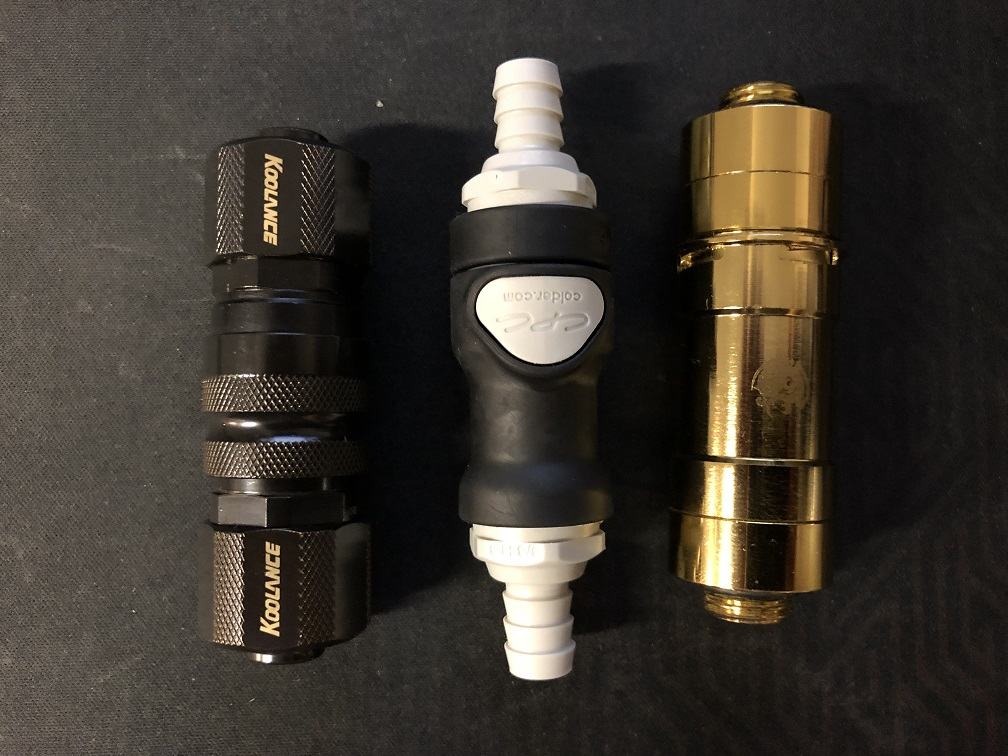

Ich steh' ja auf die Bitspower Disconnects. Im Direktvergleich zwischen denen, QD3 und den CDC haben die Bitspower die größte Öffenung. Die QD4 hab ich aber noch nicht in den Händen gehabt. Gibt's die QD4 denn auch für 10/16er Schlauch bzw. mit G1/4-Gewinde?

Von links nach rechts: QD3, CPC, Bitspower. Die Öffnungen sind ca. 10mm, 5,5mm und 11mm.

@besterino Vielen Dank für das Vergleichsbild!
