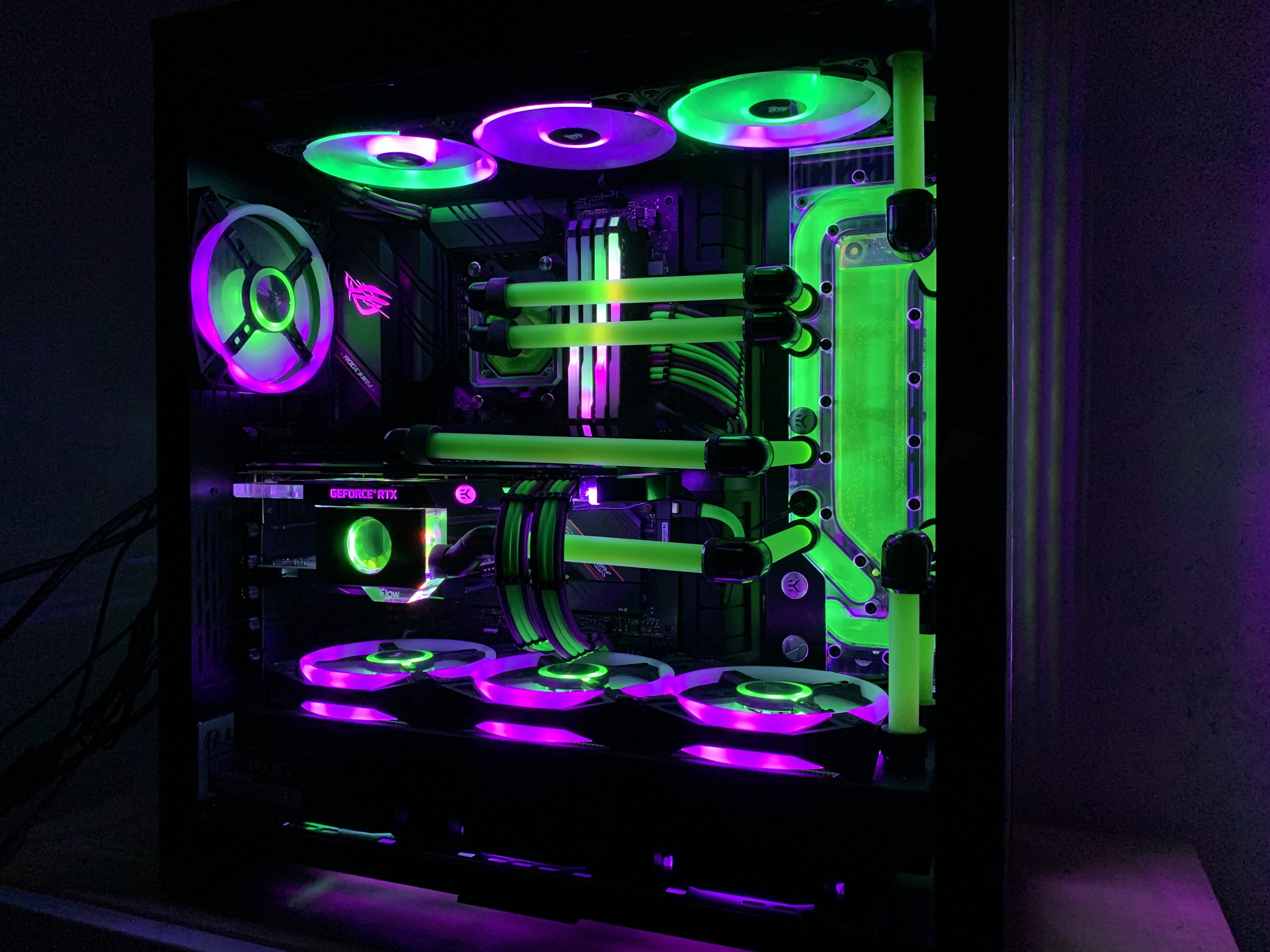

ich habe mir einen PC zusammengestellt mit einer Custom Loop, das Problem dabei sind die Temperaturen von der Flüssigkeit und der CPU.
Wenn ich in CoD Warzone reingehe geht die Temperatur von der Flüssigkeit auf 41 Grad hoch tendenziell steigend.
Die GPU geht auf max. 55 Grad und die CPU geht auf 70-80 Grad.
Im idle liegt die Flüssigkeitstemperatur bei ~35 Grad, die CPU bei ~43 Grad und die GPU bei ~33 Grad.
Die Pumpe läuft mit 3800U/min und die Lüfter mit 1050U/min.
Bei einem 3DMark Test wurde die Flüssigkeit bis über 50 Grad warm und die CPU 90-91 Grad warm.

Auf der Unterseite ist ein 360er Radiator 30mm mit Push-Pull (6x 120er) welcher von unten rein nach oben bläßt.
Auf der Oberseite ist ebenfalls ein 360er Radiator 30mm (3x 120er) der nach oben rausgeht.
Auf der Rückseite ist ein 120er Lüfter der nach hinten außen bläßt.
Ich hoffe hier kann mir jemand helfen 😥

Außerdem hats du wenn ich's richtig seh ein Radiatorsandwich, der untere Radi bläst die Abluft ins Case, der obere dann wieder raus und bekommt somit die Wärme vom unteren ab, das ist nicht optimal.
Besser alle rein oder alle raus und alle Lüfter die nicht auf einem Radiator sitzen dann genau umgekehrt.
Der Lüfter hinten bläst auf dem Bild rein.

Ja richtig mit dem Lüfter hinten :d weil ich dachte so bekomme ich mehr kalte Luft rein, aber den hab ich schon gedreht ^^
35 Grad Wassertemp im Idle sind schon ne Nummer. Was ist denn deine Raumtemperatur und wie schnell kommst du auf die 35 Grad nachm Einschalten?
Die Raumtemperatur liegt gerade so bei ~25 Grad würde ich sagen, und nach dem Einschalten dauert es ca. 30min bis sie auf 35 ist.
Wenn ich halt direkt in ein Spiel gehe steigt sie ziemlich rasch an.
