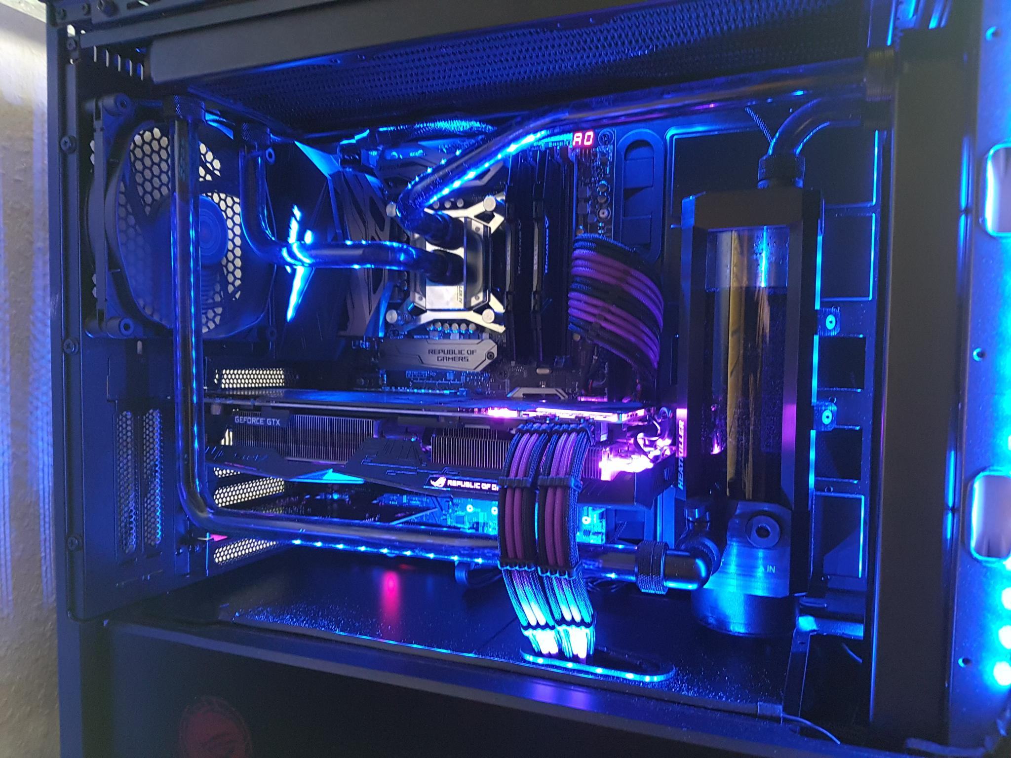

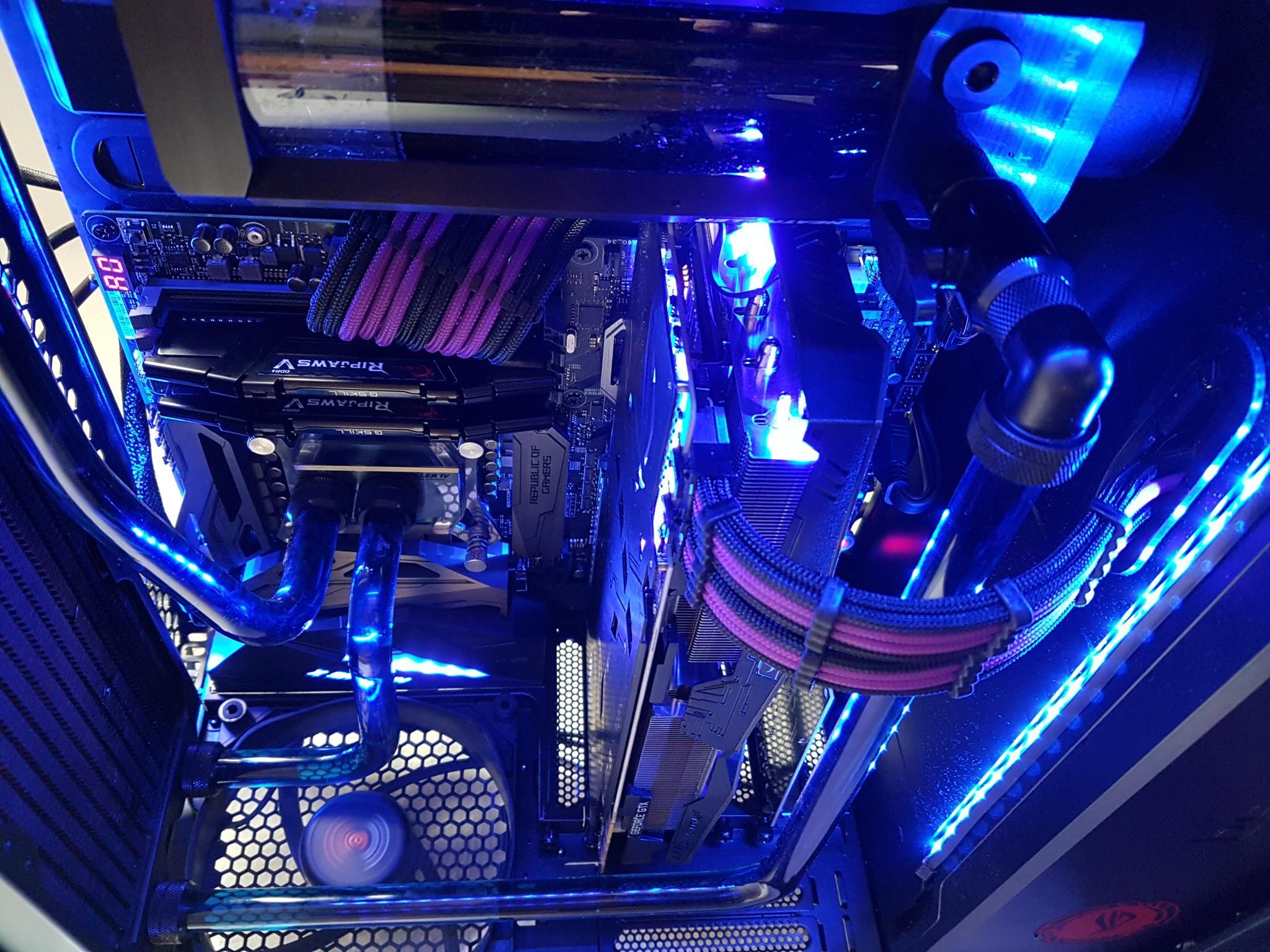

Sind jetzt zwar keine Bilder wo man viel erkennen kann, aber ich sehe zumindest auf dem 2. Bild ganz schön viele Luftblasen. PC ausschalten, dann mal in alle Richtungen vorsichtig kippen / drehen, dann AGB Deckel auf und Pumpe auf 100% Leistung und dann einfach mal Laufen lassen und immer mal schauen das die Luftblasen weniger werden, das kann je nach Komponenten/Aufbau schon einige Zeit brauchen, das System wird dann auch nochmal deutlich leiser wenn die Luft aus dem Kreislauf raus ist.

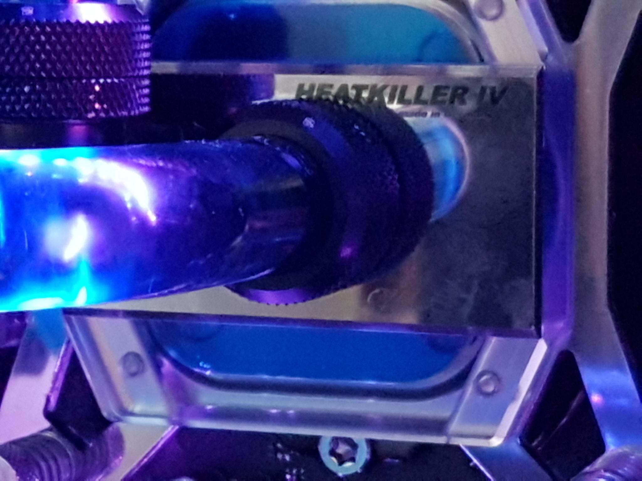

Was bedeutet vertikale Ausrichtung bei dem Kühler? Laut Watercool sollte er auf Sockel 1151 vertikal montiert werden?!

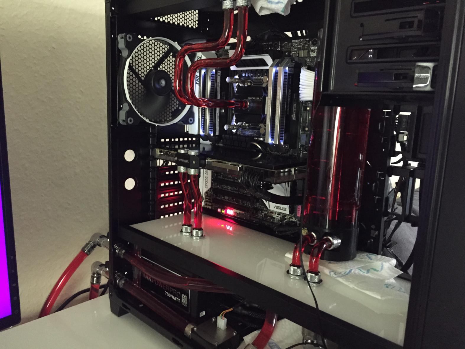

DB 700 original ohne das Gehäuse zu zerschneiden. Was geändert wurde ist die LED vorne dient zur Überwachung bei Ausfällen und die Temp.-Anzeige fürs Gehäuse innen. Ich habe das gemacht was Du nicht wolltest, einen externen Radi Mora 3 420 eingesetzt. Meine Temperaturen werden von Aida wiedergegeben. Ich glaube auch das da die Montage nicht passt. Wenn das an der Luft im System liegen würde, wäre das Wasser heiß bei 90C.

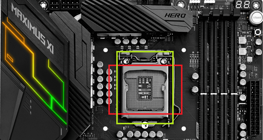

Es kam mir im Nachhinein so vor als lag es an den benachbarten kondesatoren wo ein Teil des kühlers Auflag. Evt. Lag es an der Anordnung des maximus x.Ist mir allerdings beim ersten Zusammenbau nicht aufgefallen.

ich habe den Kühler und nicht nur den, schon in verschiedenen Stellungen verbaut, eigentlich vollkommen egal wie rum der sitzt. Wichtig ist eigentlich nur, das der Wassereingang mittig angeschlossen ist.
Es ist bei Sockel 115X so, dass es einige boards gibt, bei denen sehr nah am Sockel noch Kondensatoren platziert wurden. Da die Halterungen des HKIV nicht symmetrisch sind, ist es bei diesen boards nur möglich, den Kühler vertikal (beide ports übereinander) zu montieren, da sonst Teile der Halterung auf den Kondensatoren aufliegen und dadurch kein Kontakt zum IHS entsteht. Das war, als der HK IV entwickelt wurde, noch anders, da war das Areal um den Sockel herum deutlich freier - in der Zwischenzeit sind einige Hesteller manchmal sehr nah an den Sockel heran gerückt. Die vertikale Montage ist IMMER möglich, die horizontale Montage bei den meisten boards - bei manchen aber eben leider nicht.

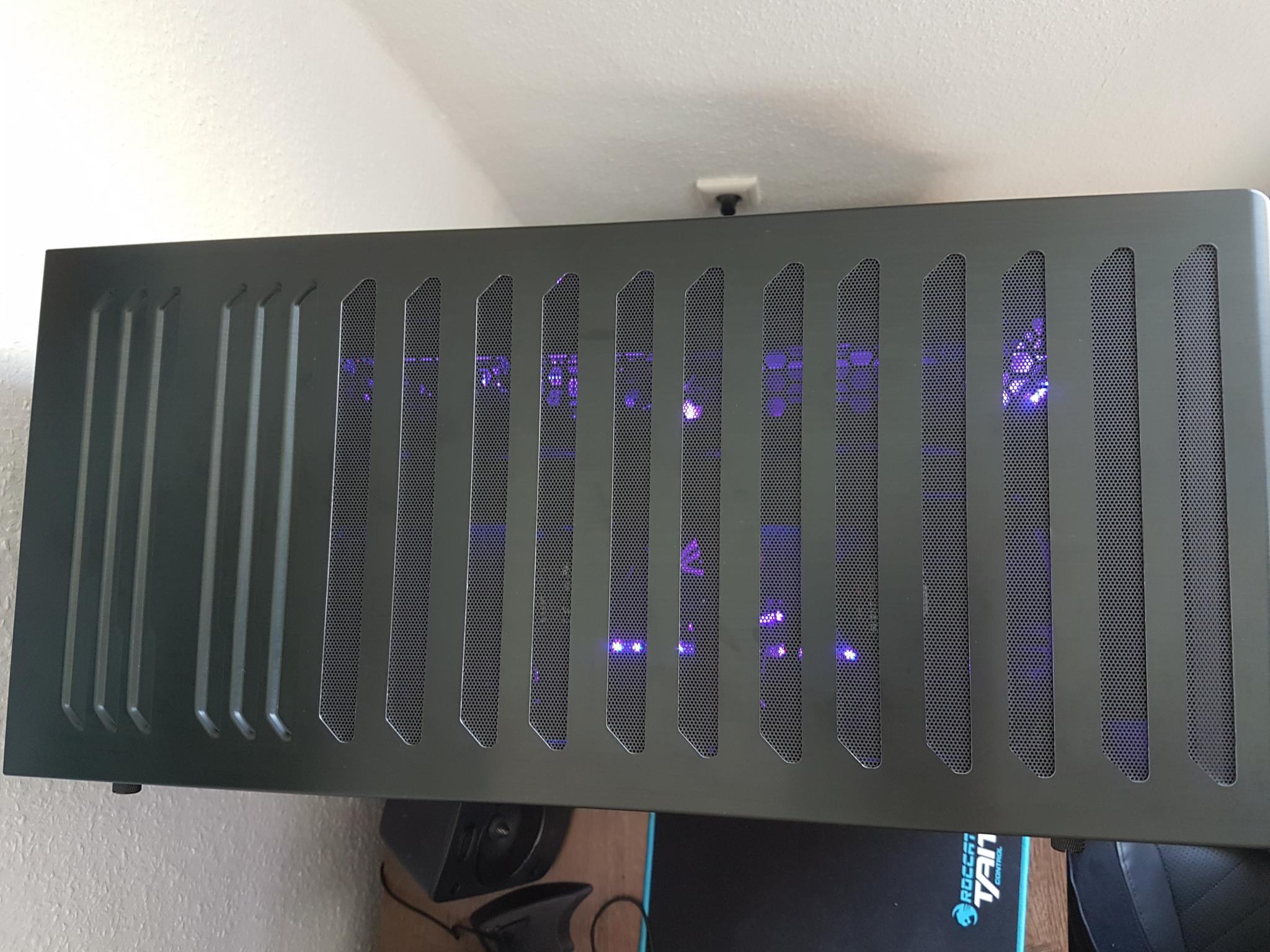

Hier der Deckel. Habe mich für ein weitgehend ähnliches Design, wie die Form der hinteren Schlitze, entschieden. Schmaler war leider nicht möglich, da der Deckel dann zu instabil wird. Muss auch jetzt schon mit Vorsicht verbaut werden. Das eingeklebte Mesh ist Standard bei Gozumods. Gefällt mir echt gut :-)
Wo hast du diesen Deckel her?
