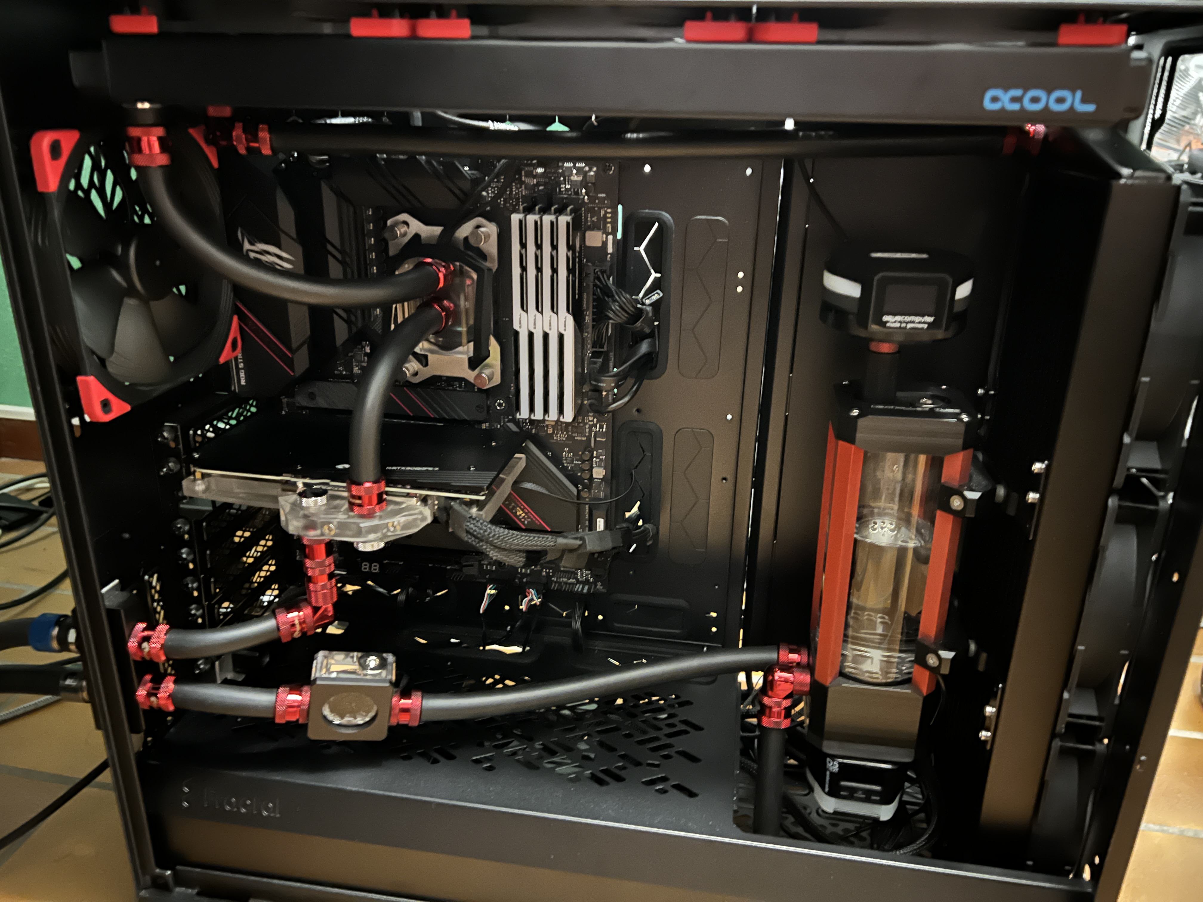

das glaube ich nicht, ich hatte wie gesagt 2 30er vorne und oben und das sah ähnlich eng aus:
Ein 54er (was ist das überhaupt für eine komische Dicke, ich kenne 45 und 60er ?) müsste deutlich weiter herausstehen in der Front. Der obere ist ja klar als 30er erkennbar.

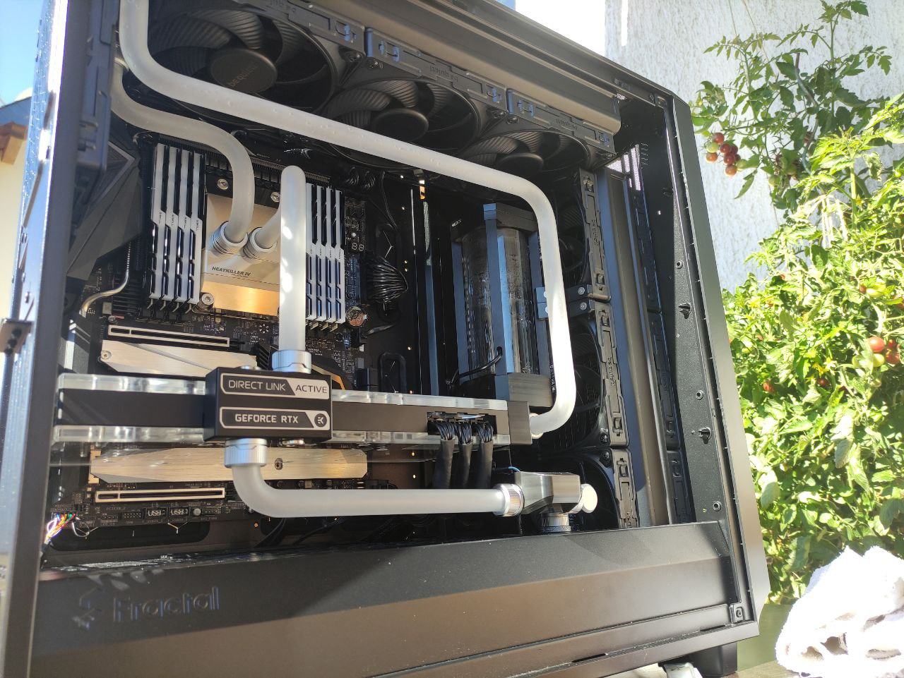

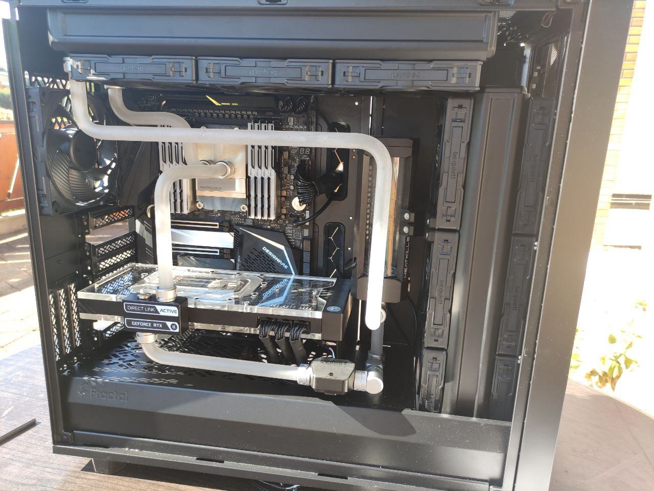

Klar:
Anhang anzeigen 870520Anhang anzeigen 870521
Sau eng, aber passt geradeso noch.
Sieht schon top aus :)

Rein von der Performance her wohl knapp die Möglichkeit des 240ers. Die lässt aber paar Dinge außer Acht.
Es war so schon, wo nur Pumpe, Aquaero und Ablasshahn unten drin waren mit dem Netzteil mehr als eng. Da einen 240er mit Lüftern zu haben, stelle ich mir absolut zum Kotzen vor. Die Kabellage und die Abdeckung der Netzteilkammer würden sicherlich auch ihre hässlichen Nebenwirkungen auf den Airflow untenrum haben.
Zudem klappt das mit der Trennung von Pumpe und Agb nur gut, wenn man den Platz unten in der Kammer hat.
Wie das mit Push-Pull ist... Schwierig. Könnte schon sein, dass 2x Push-Pull besser ist, auch wenn ein Radi dann dünner ausfällt. Dann würde es bei mir aber der im Deckel sein, damit man auch oben ans Board noch gut drankommt. Eventuell dreht man dann den Hecklüfter noch um und lässt ihn einblasen.

Wie gesagt mein Case hat keine Fenster. Ich benutze unten die Abdeckung nicht.
Die Pumpen sollen dann an dem Radiator befestigt werden oder so die Idee.
So ähnlich wie das hier:
