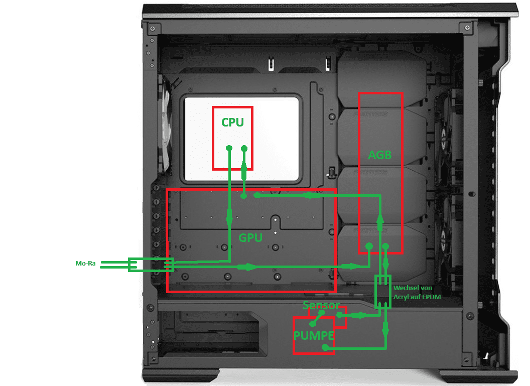

Ich wollte die Pumpe eigentlch unten im Gehäuse verbauen. Das dürfte mit ca. 9cm Höhe für eine D5 etwas knapp werden, oder?
Also lieber gleich zwei DDC?
Etwas ist gut, Netzteilschächte sind in der Regel nur etwa 8cm hoch.
Dual-DDC mit Metalldeckel und Entkopplung ist so ziemlich die beste Lösung, die man haben kann, und schafft absolut jeden Kreislauf.
Das Problem ist aber, mit Entkopplung und Winkelanschluss oben sind Dualtops auch wieder zu hoch. Du müsstest also zumindest für den Eingang eine Öffnung nach oben haben. Geht in der Regel aber ganz gut, immerhin musst du mit dem Schlauch sowieso runter.
Habe nochmal nachgemessen, sind genau 9cm. Reicht natürlich trotzdem nicht wie ich das gerne gemacht hätte...
Die beiden Schläuche wollte ich eigentlich unten verstecken, aber dann bleibt wohl einer im Sichtbereich.
Kann sein, dass es da von Gehäuse zu Gehäuse variiert oder ich einfach nur die falsche Zahl im Kopf hatte. :fresse:
Ich verstehe den Gedanken durchaus und es ist nicht unmöglich, das zu machen. Du bräuchtest einen sehr flachen Deckel für die DDC, damit das mit etwas Entkopplung noch passt und vor allem sollte der seitliche Ein- und Ausgänge haben.
Sowas gibt es, aber nicht für 2 DDCs. Wobei eine auch reicht. Mit brauchbarer Entkopplung sollten 2600 Umdrehungen unhörbar drin sein und das ist genug. Klar bringt mehr einen Mehrwert, aber der hält sich im Vergleich zu anderen Dingen in Grenzen.
Eng wird es da unten trotzdem.
Dazu dann den Boden hier?
Auf was für eine Höhe komme ich denn dann für die Pumpe? Der Deckel ist mit 17mm noch angegeben, zum Unterstück steht auch auf der Homepage nichts.
Also ich habe 2 D5 im Watercool Industrial Dual-Top unten im Evolv X verbaut. Das geht. Ist aber wirklich eng vom Platz. Und du musst genug Abstand zu NT einplanen.

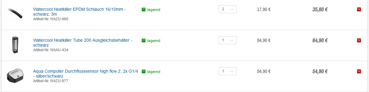

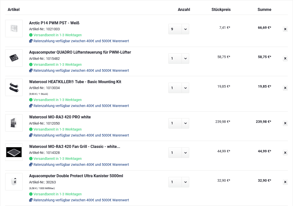

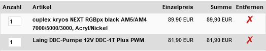

So, XTX und neues Netzteil sind da. Der Alphacool Core für die Karte ebenfalls, der war zufällig im Angebot.
Jetzt soll langsam der Rest folgen:
Fittinge und Pumpendeckel bestelle ich bei Aliexpress. Da muss ich noch etwas nachdenken, was ich brauche.
Ich habe meine Arctic P12/P14 in weiß damals zurückgeschickt, die waren mir zu grau.
Jetzt mit den weiß/tranzparent passt es besser.
Falls noch nicht bestellt, wäre das dann noch eine überlegung Wert !?
