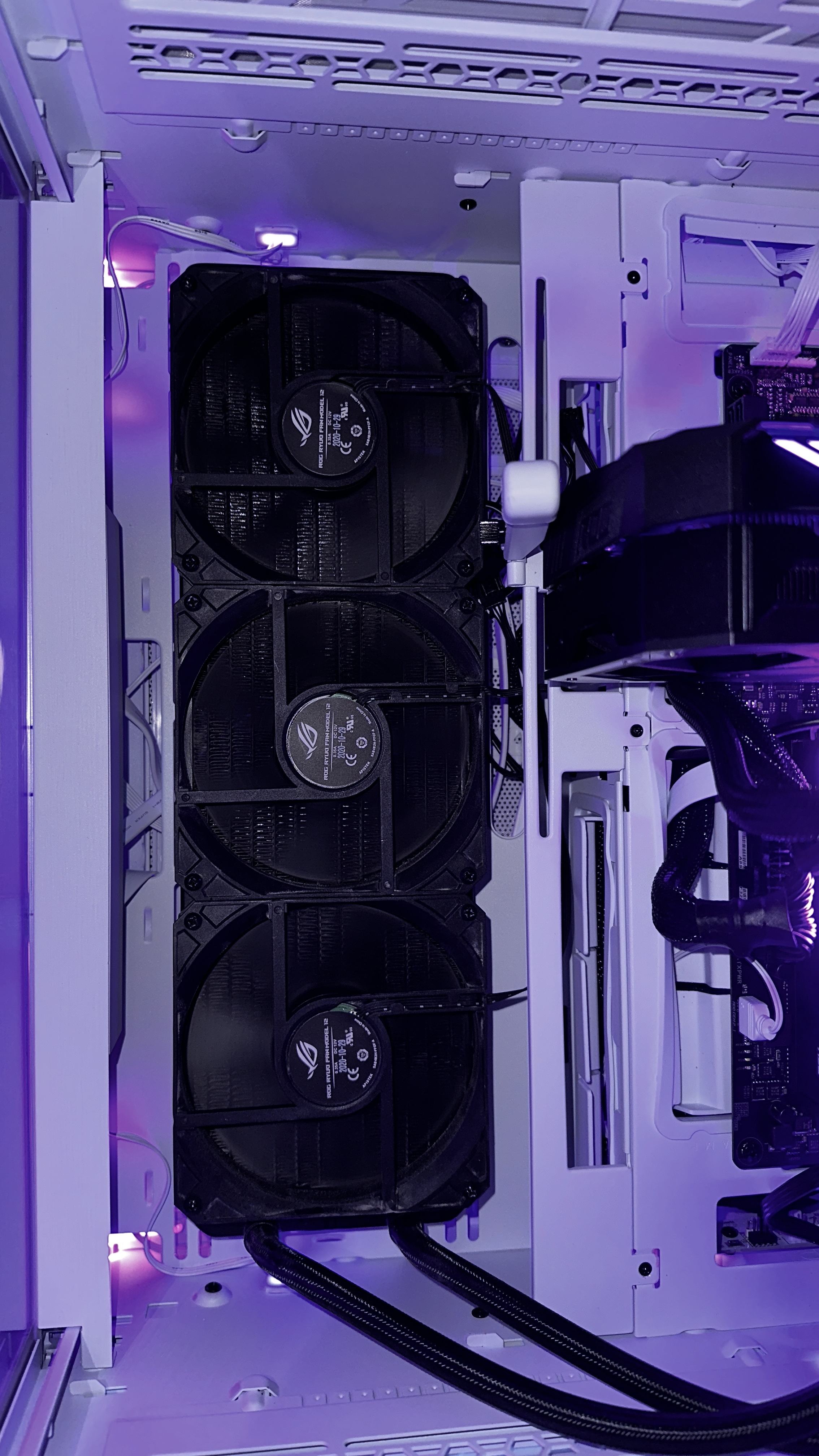

Verschließt denn die Distroplate die Lüfteröffnung komplett?
Komplett nicht. Ich muss mal ein Foto machen davon. Derzeit ist eine AIO da drauf installiert. Da kann man die Fläche gut unterscheiden.
Durch den großen Staubfilter auf deiner Unterseite wird wahrscheinlich genügend Frischluft nachgezogen werden können, das sollte meiner Meinung nach nicht zu größeren Problemen führen. Allerdings würde ich dann regelmässig den Staubfilter auf der Unterseite prüfen und ggf. reinigen, bei einer solchen Konfiguration wird sich das halt dort am ehesten sammeln. Im Normalfall sagt man ja, dass mehr Intake als Outtake Lüfter besser sind, weil man damit im Gehäuse einen leichten Überdruck erzeugt. Ansonsten könntest du natürlich überlegen, ob du den Radiator auf einer Seite als Intake und den anderen als Outtake Variante einbaust.

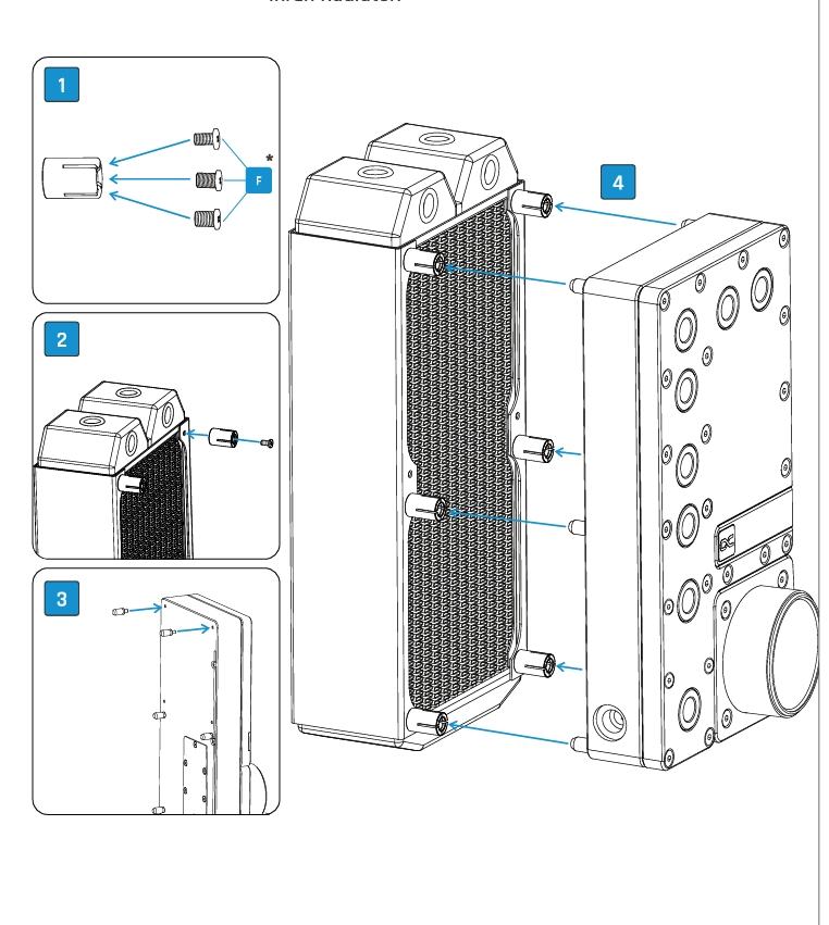

Mit den von mir genannten Sachen habe ich alle freien Flächen voll. Es besteht die Möglichkeit eine DistroPlate mit der Pumpe an einen Radiator zu heften. Denke das passt nicht. Weder links mit der Grafikkarte, noch rechts mit dem RAM.
Edit: Passt nicht. Unten hätte man noch Platz wo der HDD Käfig sitzt. Der fliegt sowieso raus. Aktuell halte ich einen 2. Kreislauf nicht für zwingend nötig.
Wenn ich das jetzt vernünftig plane, weiß ich wenigstens was ich ändern muss oder ob es nicht doch besser wäre, es direkt umzusetzen.
