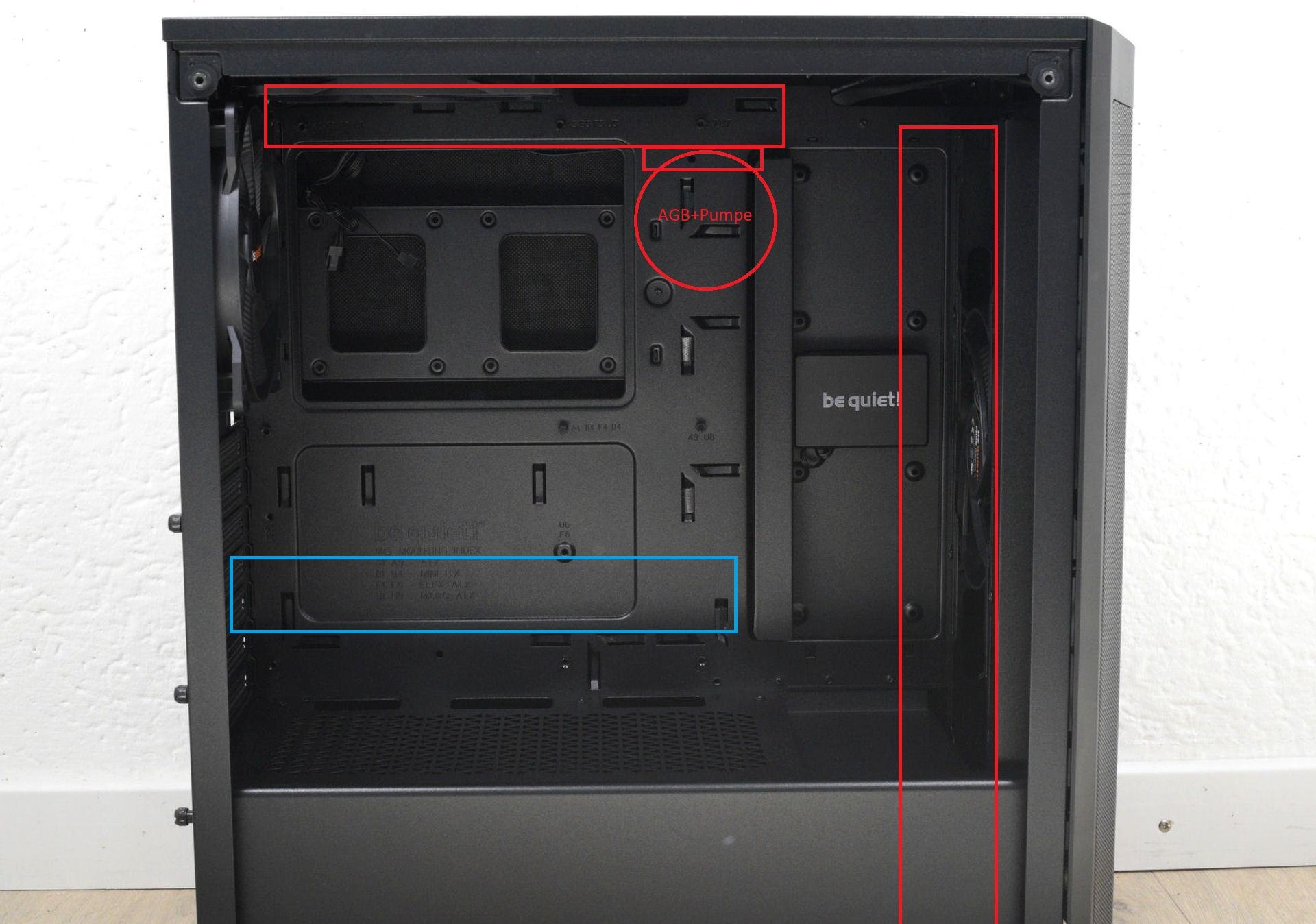

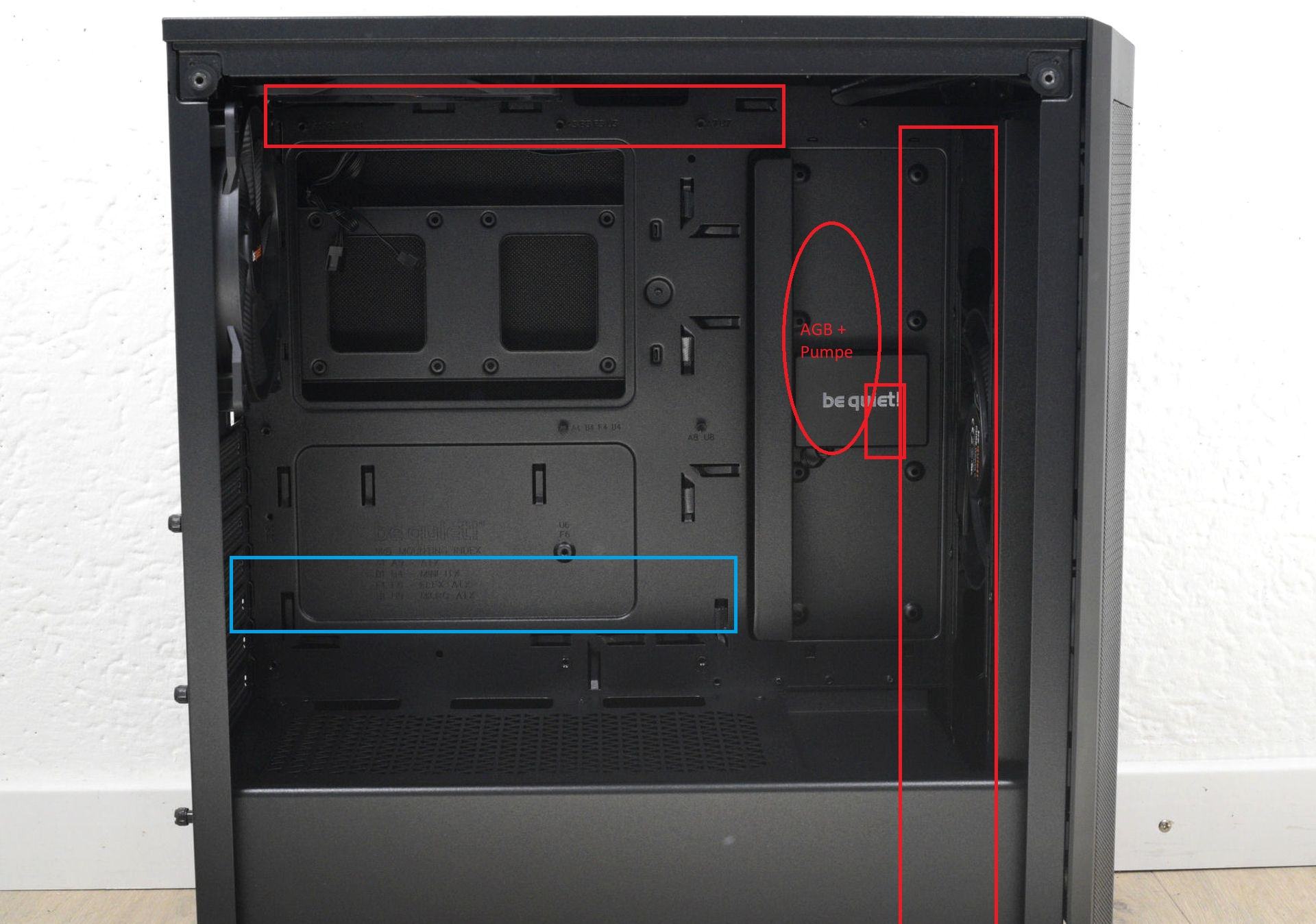

edit: grad was gefunden, wie wärs denn damit:
240er Radiator im Deckel - Ausgleichsbehälter inkl. Pumpe direkt an die rechte Seite des Radiators geschraubt (Alphacool Eisball Digital RGB - Acryl (inkl. Eispumpe VPP755 V.3) - kann auf dem Kopf montiert werden)
Am 360er Radiator in der Front befindet sich ja auch noch Gewinde da die Lüfter in der Front verbaut sind - also da könnte man auch etwas verschrauben.
Ganz ehrlich, ich würde das lassen. Der Wasserblock kostet schon 140€. Gut, Radi und Lüfter bekommt man günstig und bei den Anschlüssen kann man mit Tüllen auch noch gut Geld sparen, Schlauch sei auch geschenkt und Kühlmittel kostet ebenso nicht viel. Das Problem sind Pumpe und Agb. Da gibts derzeit eben keine wirklich gute günstige Lösung. Am sinnigsten wäre da noch irgendeine China-DDC mit Agb drauf für 60€, dann wärst du alles zusammen bei grob im Kopf zusammengeschätzt um 300€ rum. Da ist aber dann genau nichts dabei. Kein Ablasssystem, keine Temperaturüberwachung, und vor allem keine Reserve. Gut, kann man alles nachrüsten, aber fehlt zu Beginn dann doch.
Du hast 440€ für die Karte bezahlt. Klar, gerade siehts hässlich aus aufm Graka-Markt. Dennoch würde ich, wenn ich in der Preisklasse unterwegs wäre, mein Geld nicht mit einer custom Wakü verschwenden, sondern schauen, dass ich das mit Luft ordentlich hinbekomme und eventuell mich an Undervolting/Lüfterkurve absenken der Graka setzen.
Für UV war ich zu doof, hab ich schon probiert ;-)
Es muss ja jetzt auch nicht so günstig sein - es soll kompakt sein! Da hast du evtl. was falsch verstanden :)
Den Custom loop kann ich ja nen Paar Jahre/Jahrzehnte benutzen und für die nächste Karte wieder verwenden, deshalb ist der Preis erstmal zweitrangig.
Warum schränkst du dich dann so ein? Der Anspruch auf kompakt ist eben immer ein Problem. Gut, ich versteh schon, ein 880ml Aqualis passt da nicht rein, aber das Gehäuse bietet noch genug Platz für ordentliche Komponenten. Mit Wasserblock wird die Karte wirklich kurz sein. Da hast du daneben noch massig Platz. Also könntest du da durchaus ne ordentliche Pumpen/Agb-Kombi hinsetzen.
Woran ich mich dann aber aufhänge, ist der Radiator. Für ne 3060ti ist der völlig ok, kein Problem, aber wenn du den Loop noch für andere Karten (die wohl besser im Hochpreissegment liegen und nicht in der Mittelklasse), dann wird das kein Zugewinn sein.
Ich versuche ja nicht, dich davon abzubringen, sondern gebe nur meine realistische Einschätzung ein. Klar kannst du jetzt direkt mit anständiger Pumpe loslegen (und auch Anschlüsse, Flüssigkeit, Schlauch,...), aber mit der Radifläche bringt das halt langfristig nichts und muss sowieso erweitert werden, und das erheblich. Es bietet sich an, sich da gleich schon drüber Gedanken zu machen, wie es in Zukunft aussehen könnte. Denn wie du schon selbst erkannt hast, willst du die Wakü ja für Jahre benutzen. Ich würde da direkt in die vollen gehen und die CPU und den Frontradi mitnehmen. Einer ordentlichen Pumpe wirds egal sein und du hast schon mal was mehr im Kreislauf. Vor allem mehr Radifläche.
