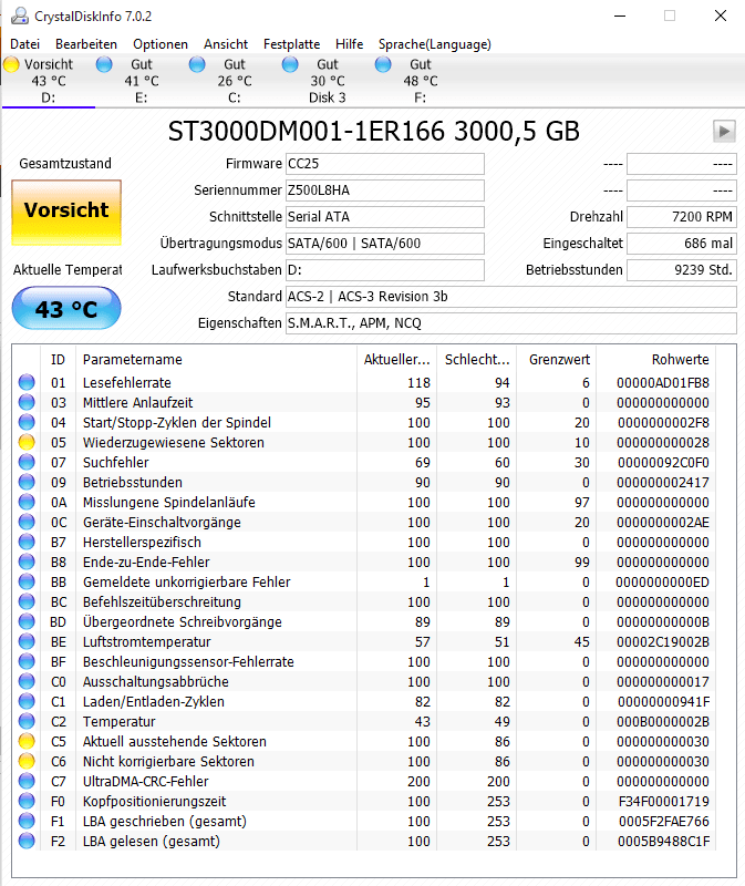

ich habe eine Frage zu einer meiner im PC eingebauten Festplatten...
Kann ich diese festplatte noch benutzen oder nicht mehr ?
Die hat 48 Schwebende Sektoren, also Sektoren deren Daten nicht mehr zur ECC passen. Da die korrekten Daten nicht mehr feststellbar sind, gibt die Platte statt falscher Daten einen Lesefehler als Antwort wenn man versucht diese zu lesen. Das kann auch anderen Gründe als defekte Oberflächen haben, z.B. einen Stromausfall während eines Schreibvorgang der dazu führt, dass eben nicht die ganze Daten plus der neuen ECC geschrieben wurden oder wegen eines Stoßes oder Vibrationen ist der Kopf beim Schreiben aus der Spur gekommen und hat Daten auf der Nachbarspur überschrieben.
Die Controller merken sich die schwebenden Sektoren und prüfen die Daten nach dem erneuten Schreiben auf diese Sektoren, dann verschwinden diese einfach oder werden eben durch Reservesektoren ersetzt, was hier bei den 40 wiederzugewiesene Sektoren schon passiert ist.
Die ST3000DM001 ist eine einfache Desktopplatte, die ist nur für 2.400 Betriebsstunden pro Jahr und nicht für Dauerbetreib gemacht und auch nicht dafür mit vielen anderen HDDs in einem Gehäuse verbaut zu sein. Wenn das alles HDDs sind, dann sind 5 HDD ein einem Gehäuse das Limit für die ersten Generationen der Seagate NAS und WD Red gewesen, die aktuellen sind für bis zu 8 zugelassen. Diese einfachen Desktopplatten haben gar keine Technologien um mit den Vibrationen umgehen zu können die so viele HDDs in einem Gehäuse erzeugen, ersetze sie also besser durch eine NAS Platte, die sind dann auch für den Dauerbetrieb zugelassen. Die größeren Seagate NAS ab der 6TB haben auch 7200rpm, ebenso die HGST Deskstar NAS in 3TB, da hast Du dann von der Performance her auch keine Nachteile.
Im gehäuse sind nur 2 hdds eingebaut + externe hdd + 2 ssds
