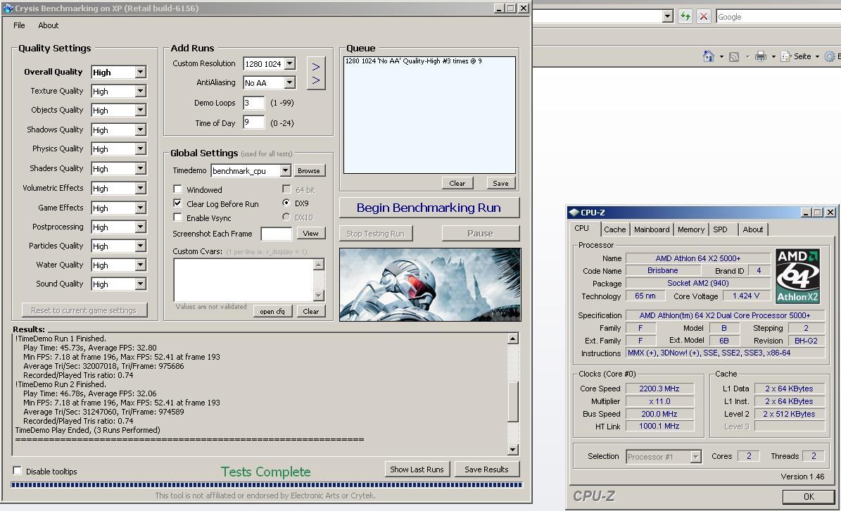

Boah, hier wird wieder ein Scheiß erzählt, dass einem echt die Augen weh tun...
AMD X2 5000+ @ X2 4200+ mit 8800GT @ 1280x1024 DX9 @ High -> Average: 32 FPS
Jetzt hab ich aber auch keine Lust mehr da noch Überzeugungsarbeit zu leisten, wer jetzt nochmal kommt von wegen ein X2 4200+ mit 88GT und 2GB sei zu lahm um Crysis bei High Details @ 1280x1024 zocken zu können, der kann mich mal ;)
Ignoranz ist ja bis zu nem gewissen Maß akzeptabel aber irgendwann wirds lächerlich...

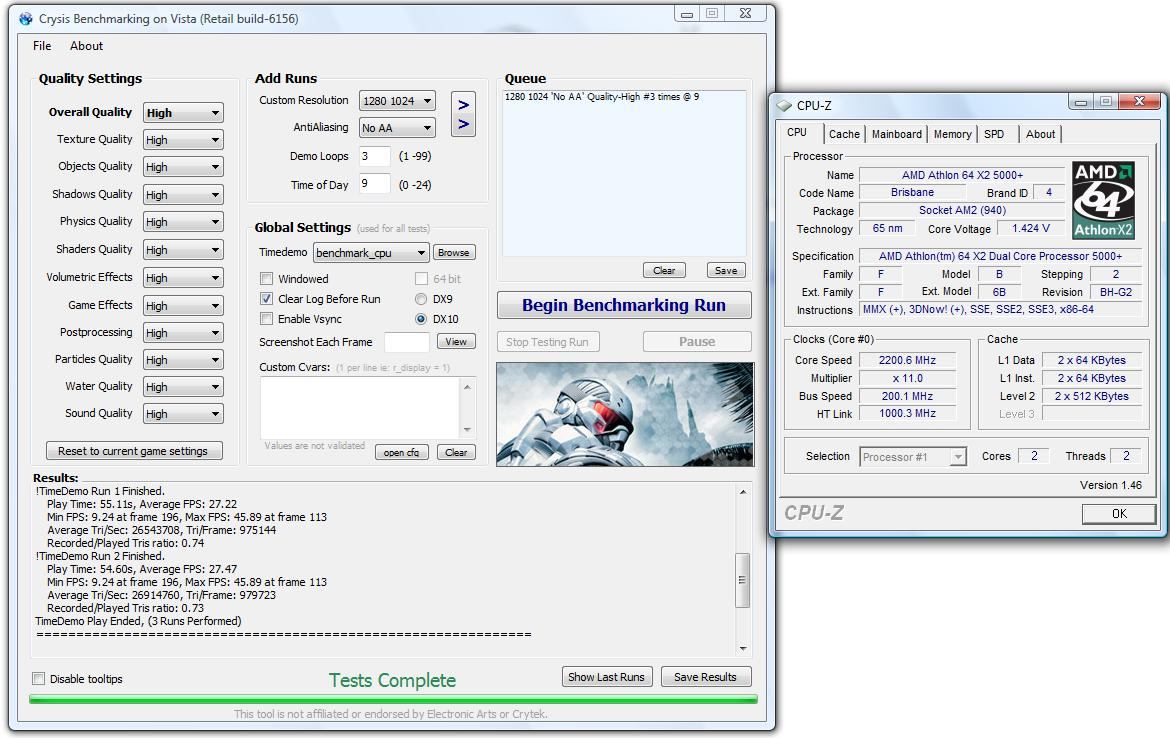

AMD X2 5000+ @ X2 4200+ mit 8800GT @ 1280x1024 DX10 @ High -> Average: 27 FPS
