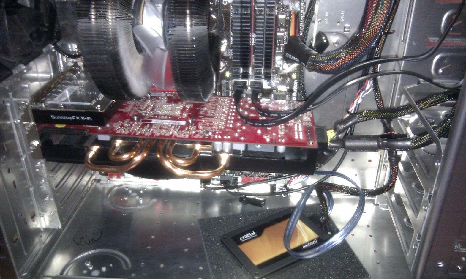

Erstmal eine Frage zu meiner provisorischen Einbaumethode (siehe Screenshot).
Ist das problematisch?!

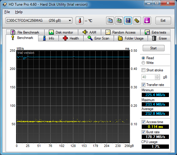

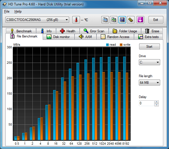

Dann zur Performance: Ein erster Benchmark mit HDTune hat sich doch etwas enttäuscht...die Werte liegen unter der meines RAID0 (2xSP F3 HDD) und der hier im Thread angegebenen SATA2 Performance.
Die SSD hängt jetzt alleine am P55 Controller (Port1).
Im BIOS ist AHCI eingestellt.
Lässt sich da noch was an der Perormance drehen? :(

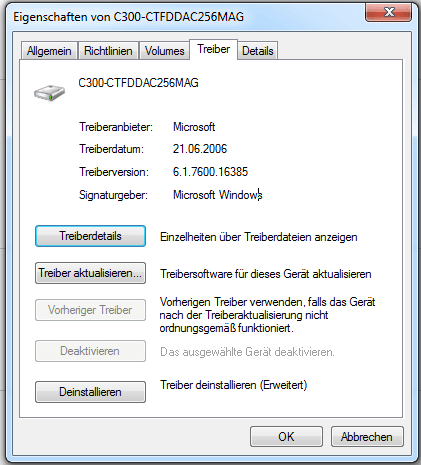

OS: Windows 7 Pro 64Bit - Neueste Intel Inf und Intel RSR Treiber. Neue Installation mit allen Windows Updates. Der Treiber der SSD ist aber der von Microsoft...ist das korrekt so?

du kannst die crucial ohne probleme so verbauen. die hat ja keine beweglichen teile.
port1 ist was für ein controller?
lass mal as ssd laufen.
Intel P55 Controller.
AS SSD habe ich im Post oben hinzugefügt.
Also meine Werte sind etwas besser als die des Thread-Erstellers. Zumindest was den ersten Bench betrifft.

Also ich hab es gegen meine Velociraptor getestet, die SSD ist mindestens 70 mal schneller.
Ich glaube kaum das dein RAID0 aus F3 schneller war, maximal im Seq. lesen, was ja aber nicht tangiert. :)

deine werte im as ssd sind jedenfalls top.
und wie gesagt wurde, im sequentiellen kann dein raid vielleicht mithalten, der rest dürfte ziemlich abgeschlagen sein.

Der Käfig ist bereits unterwegs...ich wollte jetz nur nich auf den Käfig warten und die SSD gleich mal testen :)
ich meinte, dass du deine ssd direkt an den schon vorhandenen festplattenkäfig einseitig mit 2 schräubchen befestigen kannst ... ich meinte nicht den einbaurahmen den du bestellt hast
