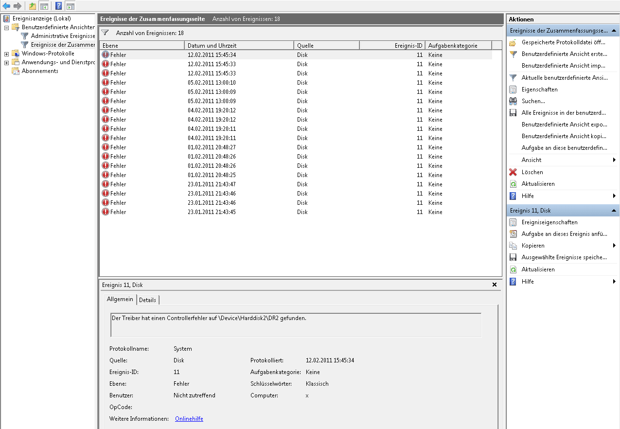

Hi zusammen.
Ich habe in der Ereignisanzeige kontinuierliche Disk Fehler (siehe Screenshot).
Muss ich mir Sorgen machen!?
Hi zusammen.
Das sieht aber eher nach USB-Sticks oder externen Festplatten aus die diese Fehlereinträge verschulden oder hast du 3 Festplatten/SSDs im Rechner? Disk 2 bedeutet das das dritte physische Speichermedium einen Fehler verursacht, ich habe das auch bei mir liegt es aber definitiv an den USB-Sticks.
MFG dr-ami

so, ich muss auch mal wieder rein platzen. habe meine ssd nun so 4 monate im rechner.
mb ist ein gigabyte ga770ta-ud3. habs dort am sata3 port hängen.
bin gerade am firmware checken (ferien :d ) und habe gesehen dass es ne 06 gibt (ich hab noch die 02). allerdings lese ich hier (zumindest bei den letzten paar seiten) dass ich noch nicht updaten möchte ^^
wie ist das mit dem treiber. ich habe noch die msahci drin.
gibts irgendeine empfehlung was ich nun ändern sollte oder soll ich mal die kombination so lassen?
mich stört etwas dass ich manchmal ordner auf der c300 öffne, und dieses dann doch etwas hakt...
