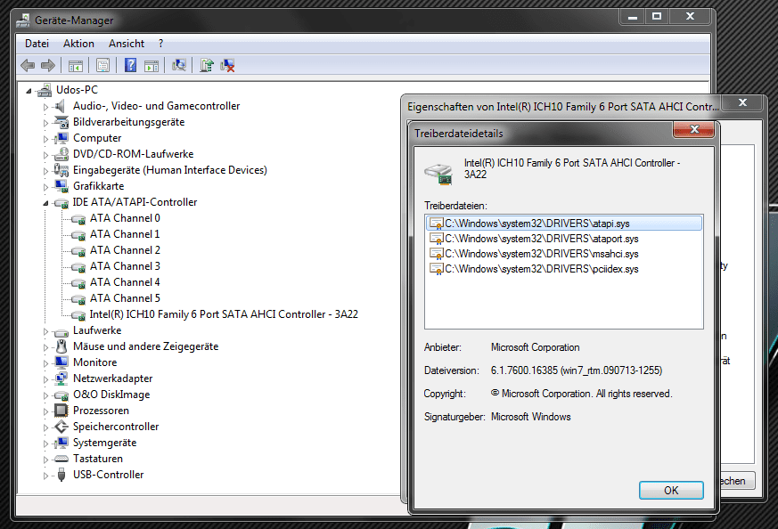

Nach Neustart heute steht die C300 wieder auf PIO, DMA lässt sich nicht aktivieren.
@crackett
Wie bei dir sieht es aus wenn der RST installiert ist.
Wie bei mir wenn MSAHCI aktiv ist. Und glaub mir AHCI im Bios ist eingeschaltet.
Interessanterweise läuft ja nur die C300 im PIO Modus, alle anderen am ICH mit
DMA.

@ gonzos-revenge
Du hast es immer noch nicht verstanden oder ???
Dein Rechner läuft im IDE -Modus und nicht im AHCI-Modus ! Dein Rechner läuft eben nicht mit dem MSAHCI-Treiber, sonst stünde der auch da (Standard AHCI 1.0...... heißt der MSAHCI-Treiber).
Im AHCI-Modus werden PIO/DMA nicht angezeigt, weil es bei reinem SATA/AHCI keinen PIO Modus mehr gibt !
Deinstallier doch einfach mal den ganzen Treibermischmasch, den Du da draufgepackt hast und installiere den RST. Vergiß nicht in der Registry nachzusehen, ob der AHCI-Treiber von Windows auch geladen wird (habe ich Dir weiter oben schon beschrieben).
Und nochmal: PIO und DMA sind die Modi von PATA/IDE (Parallel ATA) und haben nichts mit SATA/AHCI (Seriell ATA) zu tun !

So, der erfolg war nur von kurzer Dauer.
@crackett
DMA.
warum nimmst du nicht den RST-Treiber was spricht dagegen bei mir läuft der 1A.
