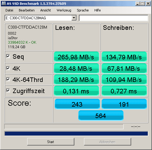

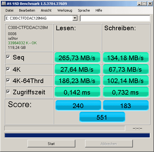

Hi,
hab gerade die neue Firmware aufgespielt und alles läuft noch :)
Performance technisch hat sich bei mir nix getan (siehe Screenshots). Trotz allem liest sich das Changelog doch gannz OK
der_Kief
