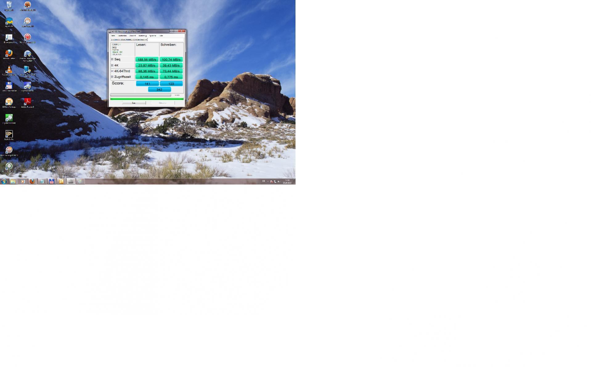

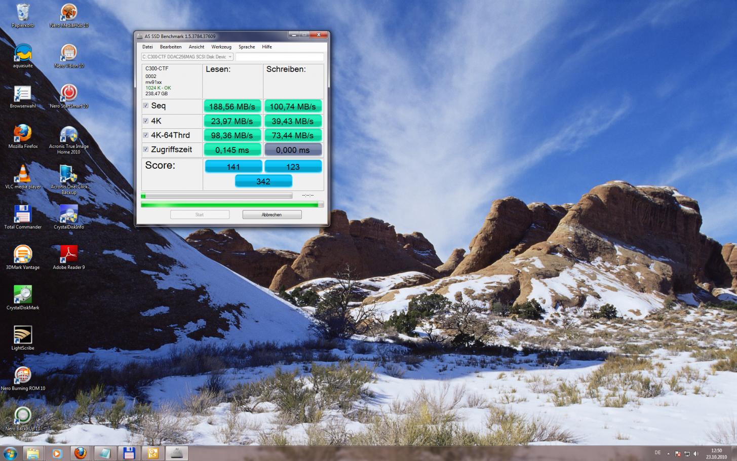

Schwache Lese und Schreibleistung !!!
Hallo Community!
Habe seit gestern die Crucial 256 und den Asus U3S6 auf einem Asus Rampage 2 Extreme laufen. Seq Lesen habe ich einen Wert von 158 beim Schreiben 108. Alle Treiber des Controllers installiert auf Win7 ! Was mache ich falsch ?
mfg
diddi:love:
kannst du mal einen screen posten?
alignment ok?
ahci oder ide?
Bei den Werten vermutlich im IDE Modus am laufen die Platte.
hört sich danach an.
würde die aber sowoiso eher am sata2 port betreiben, auf das bischen mehr seq leserate kann man gut verzichten.
Hallo habe alles auf AHIC umgestellt. Habe die SSD normal partitioniert und Win7 installiert. Anschließend die Treiber für den Controller installiert. Ums Alligment habe ich mich nicht gekümmert.
nfg
diddi
Hab ich bei mir auch gemacht, hängt intern am Controller und nicht an der Erweiterungskarte.
Lade dir den AS SSD Benchmark. Der zeigt sowohl den Treiber als auch das Alignement an. Dann poste das Bild hier bitte.
werte sind wirklich zu niedrig... alignment ist ok... den rest kann man nicht erkennen.
Ich denke mal liegt am Treiber. Da ist der Marvell-Treiber aktiv.
Keine Ahnung ob die Erweiterungskarte mit dem AHCI-Treiber klarkommt.
