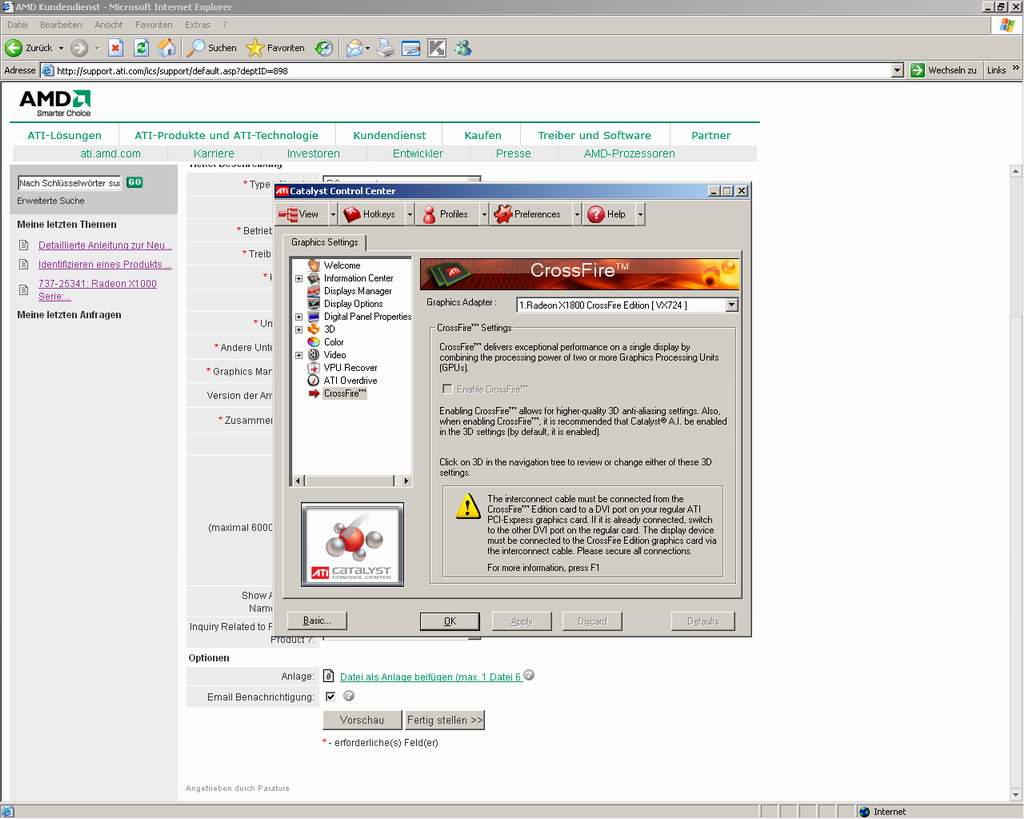

Hab ein mächtiges Problem und auch schon nen Thread bei P3D aufgemacht deswegen. Aaaalso:
Ich hoffe mal, hier gibts ein paar Crossfire-Gurus, die vielleicht etwas Hilfe geben können. Folgendes Problem: Ich habe ein Asus A8R32-MVP und eine Asus Radeon X1800 XT (512 MB). Nun erstand ich eine Connect3D Radeon X1800 XT Crossfire-Masterkarte (512 MB). Ok, Treiber deinstalliert, Karten rein (natürlich beide Karten in den richtigen Slot: Master in PCIeX0 und Slave in PCIeX1), neuen Catalyst 7.2 drauf - und nix mit Crossfire enablen. Der Registerreiter ist zwar da (was bedeutet, daß er beide Karten korrekt erkannt hat), aber die Checkbox zum enablen ist ausgegraut. Als Erklärung steht unten diese Meldung, wie ich sie auf dem Bild angehängt hab. Natürlich hab ich das mit dem Wechseln des DFI-Ports an der Slave-Karte mit der Kabelpeitsche auch ausprobiert, aber geholfen hat es nichts. Crossfire funktioniert erstmal definitiv auf dem Board; hab es mit 2 X1950 Pro erfolgreich probiert. Beide Karten einzeln funktionieren prächtig.
Und nun hab ich richtig gutgehende Wut, weil es erstens nicht funktioniert und zweitens kein Grund ersichtlich ist und drittens man niemanden beim Telefonsupport von ATI erreicht.
Hat jemand von Euch schonmal ähnliches erlebt bzw. weiß vielleicht sogar, an was es liegt
PS: Bitte keine Kommentare, daß man 2 identische Karten vom selben Hersteller braucht: Ist nicht so! Einen Fehler im Aufbau kann ich ebenso definitiv ausschließen. Die Asus-Karte hatte ich vor ca. nem Jahr neu gekauft und bis jetzt normal benutzt und die Connect3D Master-Karte ist neu.

Probier mal das CCC vom 7.1 aus. Bei mir läuft Crossfire mit dem CCC 7.2 auch nicht. Auch nicht mit dem jetzt aufgetauchten 7.3 beta.

@ shiga und furgy: Karten kann man nicht tauschen > die Master-Karte muß (bei ATI-Chipsätzen) IMMER in den ersten PCIeX16-Slot. Also von daher gibts keinen Fehler.
@ kmf: Im BIOS muß nur bei den älteren RD480-Chipsätzen ein Schalter gesetzt werden. Beim Asus A8R32-MVP mit dem RD580 gibts den ned mehr. Bezüglich der Verkabelung kann man keine Fehler machen, da ein Ende der Peitsche ein DVI-"Weibchen" und das andere ein "Männchen" ist. Von daher hat man nur die Möglichkeit, den DVI-Anschluß bei der Slave-Karte bei beiden Anschlüssen zu versuchen.

Schon mal in Erwägung gezogen, daß an deinem Kabel was nicht ok sein könnte? Es ist ziemlich abstrus, das mit dem ausgegrauten Feld. Wie gesagt, bei mir und das ist beim 7.2 und dem neu aufgetauchten 7.3 beta so, ist das Crossfire Kästchen eben nicht ausgegraut. Wenn ich es anhake, verlangt das CCC einen Neustart, ist ja bekannt. Bei allen anderen Treiber, die Crossfire unterstützen ist dann nach einem Neustart der Haken dort gesetzt und die erweiterten Qualitätsmodi sind verfügbar. Nicht so aber bei 7.2/7.3. Das Kästchen bleibt dort einfach leer und die Modis werden nicht angezeigt. Desweiteren kommt es in der Ereignissanzeige zu seltsamen Fehlern mit dem Kartenbios und der atim2tag.sys.
Da ich meine Masterkarte gebraucht erstanden hab, kann ich aber auch nicht ausschließen, ob der Vorbesitzer da nicht am Bios rumgefummelt hat. Müßte mich mal nach einem jungfräulichen CF-Bios der 1800er umsehen und vergleichen. Jedenfalls ich hab mein Problem an Ati gemeldelt, aber noch kein Feedback diesbezüglich erhalten. Die proggen im Moment wahrscheinlich alle an der Fiasko-Funktionalität rum, die 1800er sind alt und interessieren nicht mehr.

So, nochmal abschließend ein kurzes Stand-Off von mir: das oben von mir beschriebene Crossfire mit den 2 1800-er Karten konnte nicht gehen, weil meine Asus (Slave) nicht von ATI Crossfire-zertifiziert war!!! Das hab ich vor kurzem (nach mehr als einem Vierteljahr...) von ATI in ner Mail erfahren... :-(
Naja, egal. Hab die Karten vertickt und mir ein CF aus 2 1950-er Pro´s von Asus aufgebaut. Und das funzt ziemlich nice. 🙂)
