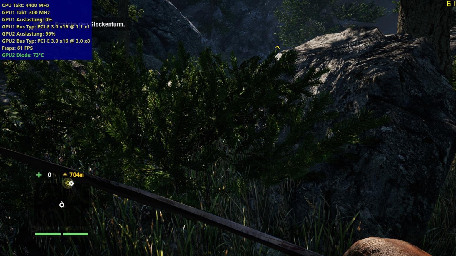

Hallo Liebe Community,
ich wende mich wieder an euch mit einem Problem über das ich einfach nicht Herr werde. Ich habe eine HD7970 Black Edition XFX 1000MHz/1425MHz und eine HD7970 Double Dissipation XFX 925MHz/1375MHz.
Ich bekomme aber Crossfire einfach nicht zum laufen. Wenn ich z.B. Far Cry 4 spiele wird immer nur eine Karte ausgelastet. Die Auslastung steigt dann bis 99% und die zweite GPU bleibt bei 0%.
Habe schon alles versucht was mir einfällt. Vom wechseln der PCIe Ports bis hin zum Flashen eines anderen BIOS auf der Karte. Die Double Dissipation läuft momentan mit dem BIOS der Black Edition.
Dass ich ein Crossfiresystem habe erkennt auch CCC aber trotzdem will die zweite Karte nicht laufen. Beide Karten funktionieren einzeln hervorragend.
Beim GPU BUS hat auch immer nur eine Karte die volle Bandbereite zur verfügung.
GPU1 BUS PCI-E 3.0 x8
GPU2 BUS PCI-E 1.1 x8
Habe auch schon ULSP deaktiviert.
Also bin echt am verzweifeln. Weiß nicht mehr was ich da machen kann, wenn mir niemand helfen kann wars das wohl mit meinem Crossfire Experiment.

Wenn das Desktop Overlay aktiv ist, also das womit du die Werte Ausliest (AIDA?), dann wird CrossfireX deaktivert und es läuft nur eine Karte.
Nimm besser den MSI Afterburner Version 4.1.x.
Im Fenster Modus läuft CrossfireX nicht, nur mit Full Screen.
Die PCI-E Anbindung von 1.1 x8 sollte nur im idle anliegen, unter Last geht sie auf 3.0 hoch.
Sollte das nicht der Fall sein, dann wird der PCIe Steckplatz über die SouthBridge zur Verfügung gestellt, das wäre ein "Mist".
Hast du auch beide Brücken auf den Karten gesteckt?
