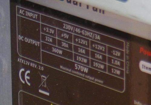

Hi,
erstmal, ich habe folgendes System:
AMD 6000+ 125 Watt TDP
4GB RAM
2 Laufwerke
2 Festplatten Raid0
2 ATI Radeon HD3870
Trust Netzteil mit insg. 570 Watt
Wenn ich die Grakas im CF laufen lasse bekomme ich folgende Fehler:
-Bluescreen
-PC schaltet einfach aus
-Ich klick auf ein Spiel und sofort friert das Bild ein
-Zwischen den einzelnen Sequenzen im 3D Mark03 bleibt das Bild einfach Schwarz
Liegen die ganzen Fehler wirklich nur am zu schwachen Netzteil?, oder sind das generell andere Fehler? Ich rüste das NT eh jetzt auf, solang bleibt nur eine Karte drinnen, damit läuft alles rund. Welches Netzteil könntet Ihr empfehlen?, reicht ein Be Quite mit 450 Watt aus? Wichtig ist mir aber das die Fehler nur aber auch wirklich nur am Netzteil liegen, sonst fang ich mit Crossfire erst garnicht an. Wäre super wenn mir jemand das ein wenig erklären könnte.
attachment.php
viele Grüße
saphir
32A Gesamtleistung braucht ein System mit EINER HD3870.
Bei mir laufen beide mit einem BeQuiet mit 48A Gesamtleistung.
42A müssten auch Dicke reichen.

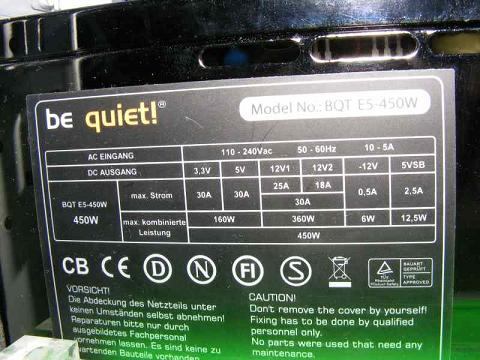

ok, reicht dann ein Be quite mit 450 Watt aus?
attachment.php
ohje... warum braucht nur CF soviel Strom. Ich glaub ich bleib bei einer Karte... aber das was ich bisher an Leistung gesehen habe ist einfach Wahnsinn, naja, dann muss ich wohl ein wenig mehr löhnen für ein Netzteil. Danke für die super-schnelle Hilfe.

30A sind zu wenig.
Wie gesagt 42A mindestens.
Du hast ja Ahnung :rolleyes:
1. Kann man die A Angaben der einzelnen Rails nicht einfach addieren, die combined Leistung zählt, dazu ins Datenblatt schauen.
2. Die Leistung reicht locker für 3870CF, du übertreibst.
3. Dass sein NT nicht reicht liegt daran, dass es die spezifizierte Leistung nicht liefern kann und sich vorher abschaltet.
4. Das Be Quiet SP 450W würde ich erstmal ausprobieren, sollte reichen.

Man sagt, es werden gute 20A gebraucht, da du das Restsystem auch noch mit einrechnen musst, das wohlgemerkt bei einer Karte...bei CF rechne 10 mit drauf, dann reichts, oder anders gesagt, nen gutes S12II 430 Seasonic würde reichen, oder nen Enermax Pro82+ 425...Das beQuiet! auch, wobei ich selbiges als die "schlechteste" Wahl sehen würde.
