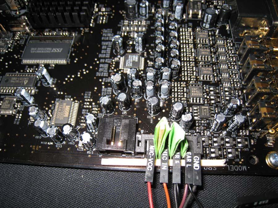

Hmm ,wollte auch das Frontpanel meines Towers an der xtreme Music anschliessen - kommt allerdings kein Ton und das Mic geht auch nicht...
Pinbelegung :
1 - GND
2 - EAR L
4 - EAR R
6 - Mic in
8 - Mic VCC
Genau falschrum.... :shot:
Pin1 ist aus deines Perspektive des Fotos ganz links, also GND muss nich ganz rechts hin wo es nun ist, sondern ganz links.
Wie auch hier http://www.forumdeluxx.de/forum/showthread.php?p=8025627#post8025627 in Post #15 und #16 zu sehen oder auf http://audigy2zshowto.blogspot.com/
Wenn mans richtigrum draufsteckt funzt es auch ;)
EDIT
Mal noch nen Foto gemacht und drangeschrieben was was is...
EDIT
diese anleitung ist für die extrem music?
LOL ,ich depp! :o) Danke CptHirni! Werds heute Mittag gleich mal testen - also einfach von der anderen Seite durchzählen?
@alf: Ja, ist für die Xtreme Music :)
@p21121970 Genau, einfach von der anderen Seite, siehe mein Foto :)

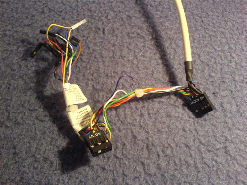

Hallo
Ich habe dasselbe Problem.

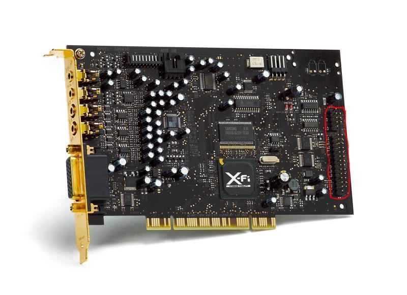

Ich benutze als Gehäuse „Cooler Master Stacker Tower STC-T01-UWK Rev. 2“ mein Motherboard ist das Asus Formula Maximus, und als Soundkarte benutze ich Creative Labs SoundBlaster X-Fi Xtreme Music.
Wie man anhand des Bildes das ich angehängt habe sehen kann handelt es sich um den Front Anschluss für Audio. Hoffe ich jedenfalls!!!
Wer kann mir sagen, was ich glaube gelesen zu haben ob ich einen Adapter nun brauche oder ob die Audio Kabel des front Panels vom Gehäuse „Cooler Master Stacker“ reichen um sie an die Soundkarte anzuschließen???
Und vor allem wo werden sie an der soundkarte angeschlossen genau?
Vielen Dank im vorraus

Ich habe bei meinem Antec-Gehäuse genau die gleichen Stecker wie Heidelberger auf seinen Bildern und ebenso eine X-Fi Xtreme Music.
Wie und wo kann ich die zwei Stecker (HDD Audio und AC97) dort anschließen ???
@Heidelberger:
Nimm die einzelnen Kabel (oben links bei dir im bild), davon brauchst du:
Pin1=gnd=schwarzes Kabel
Pin2=left=blaues Kabel
Pin4=right=gelbes Kabel
Pin6=mic=braunes Kabel
Pin8=mic_vcc=rotes Kabel
So siehts dann aus (natürlich irgendwie befestigt und nich so *g*):
@Stormmaster:
Wenn du keine einzelnen Kabel hast, sondern nur die beiden Klötze, dann musst du die erst auseinanderfummeln, oder dir nen Adapter bauen. Mit den Stecker"klötzen" kannst du so nix anfangen bei der Music. Du brauchst einzelne Kabel, die dann (siehe Bild) an die Karte gesteckt werden. Die Pinbelegung ist im Foto paar Posts vorher zu sehen.
