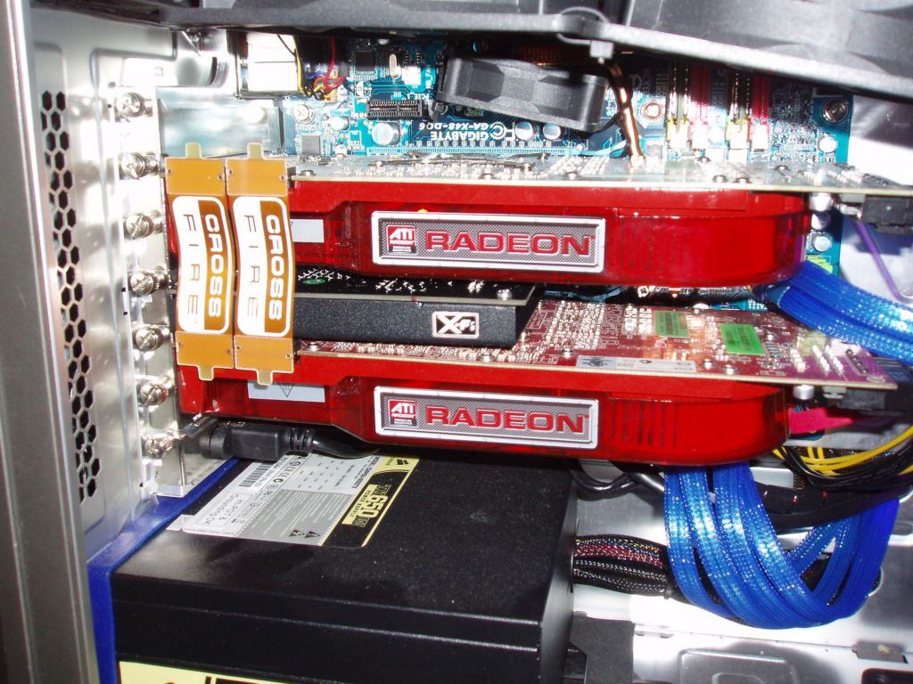

Hi,
hab mir ne X-Fi Titanium geholt.
Aus Platzgründen muß sie aber zwischen ne CF gespann aus 2x hd4870 ihr leben verbringen *g*
Weiß jemand zufällig/hat jemand erfahrung wieviel Hitze die Karte verträgt?
Wird das so gut gehen *g* ?
Die Karten haben im leerlauf ja schon so 80C.
mfg
Acidus

Hi,
mfg
Acidus
sieht doch nett aus, habe gelesen das die das locker verträgt.
Wenn die Karte Hitze-Empfindlich wäre, hätte der Hersteller einen Lüfter spendiert :-) Oder?
Kannst ja nen Lüfter daneben packen wenn Du Dir unsicher bist (würde vielleicht auch den Grakas guttun^^).
