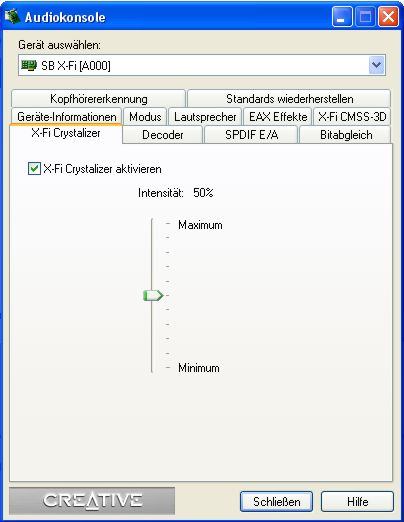

Ah ja - ich habs - so eine verf*ckte scheisse, mit der X-Fi PCIe kann man tatsächlich kein Game Mode aktivieren. Hier die Konsole wie sie bei anderen aussieht, bei PCIe Version fehlt jedoch die "Modus" box
bei mir sieht das MEnü nicht so aus, ich kann bei meinem Flexijack anschluss nichts verstellen?!?
Wie ich sagte, es gibt keinen Game Mode für die PCIe Version der X-Fi - das wiederum bedeutet kein X-Fi Sound bei Battlefield & Quake =(
Ich schaue mich gerade bei youpax um, weil theoretisch kann die Xtreme Audio PCIe genau das gleiche wie die Xtreme gamer in der PCI Variante.
Bei mir sieht es auch nicht 100%ig so aus wie auf dem Bild, sollte eher zur Veranschaulichung der vorherigen Version dienen.
Ich hab ja eine X-Fi gamer, die Flexijack einstellungen sollten doch bei den Modellen gleich sein, oder nicht?!?!
Ich kann nichts vesrtellen nur die sampling rate!

@John
Starte nicht die Creative Audiokonsole sondern den "Modusumschalter"
Dann sollte es so aussehen wie auf dem Bild.

@John
Ich Idiot hatte mir nur die neuesten Treiber vom Netz gezogen, aber die Kosole nicht installiert ... habe ich nun gemacht und funkt nun^^
