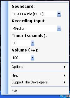

So Mixer geht mal nicht unter x64. Hab nun den Movixer installt aber viel gibts da nicht einzustellen. Wenn ich das App starte, is ein neues Trayicon unten. Wenn ich mit rechtsklick draufgehe, hab ich folgendes (siehe Anhang). Was muss ich da jetzt machen?
Da stellst du bei Recording Input den Eingang ein, den du benutzt
LineIn2/Mic2 ist der am Frontpanel
LineIn bzw Mikrofon ist der Eingang direkt an der Karte, je nachdem, was für ein Gerät man da anschliesst, also müsstest du da soweit ich das jetzt gerade beurteilen kann Mikrofon einstellen
Dann kannst du noch unter "Options" den Eintrag "Hide System Tray Icon" aktivieren, dann läuft das Programm im Hintergrund (wenn es im Autostart ist) und das Symbol wird nicht mehr angezeigt.
Falls du dann nochmal wieder was ändern willst, kannst du es ganz normal über die exe wieder aufrufen (zb übers Startmenü)
Wenn du dann allerdings über "Exit" rausgehst, wird der Prozess bis zum nächsten Systemstart (oder bis zum nächsten manuellen Ausführen der exe) beendet und läuft nicht mehr im Hintergrund.
Also sollte man da auch über "Hide System Tray Icon" rausgehen
