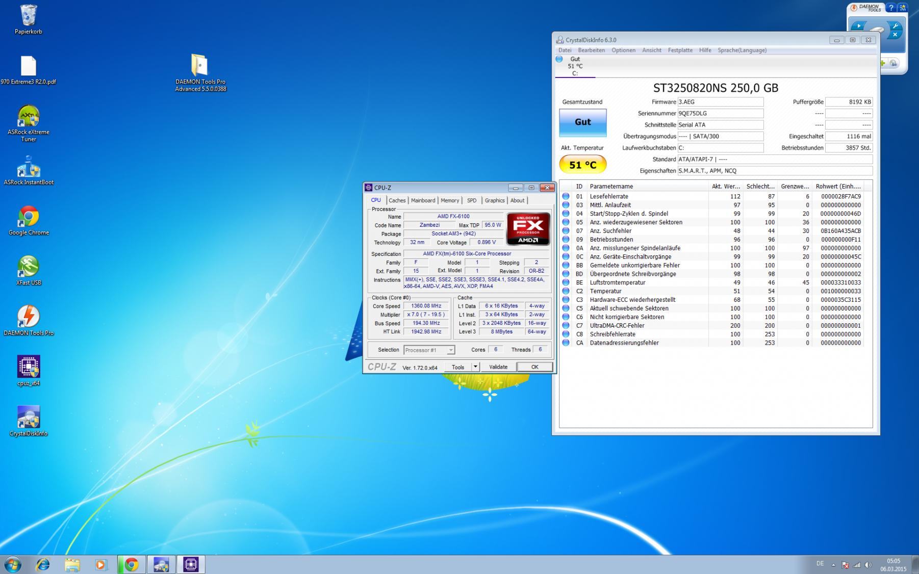

Einmal Crystaldisk Screen posten damit wir ein ggf. defektes HDD Kabel schonmal ausschließen können ;)
AMD FX-6100 Six-Core Processor
Asus M5A78L-M/USB3
8192 MB Type DDR3-1339 - Dual Channel
NVIDIA GeForce GTX 580 Gainward Phantom 1536 MB
SAMSUNG Festplatte 250GB
420Watt Netzteil LC Power
DVD Laufwerk.
Samsung SyncMaster SA450 24 Zoll LED
nun ein 970 Extreme 3
