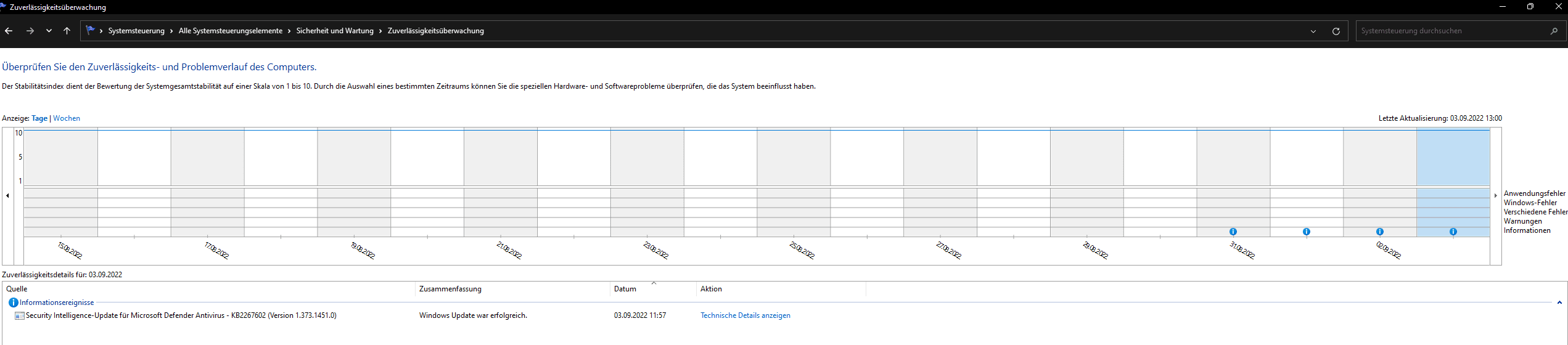

Sieht das bei dir auch so aus?- Zuverlässigkeitsverlauf auch keine Ereignisse.

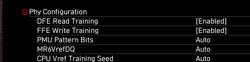

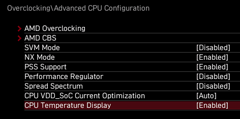

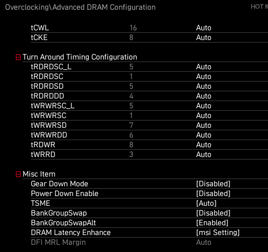

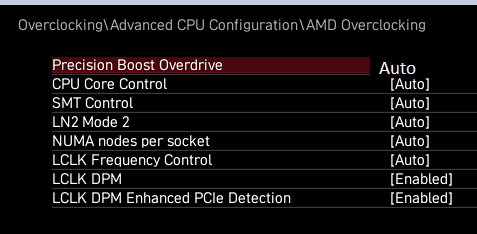

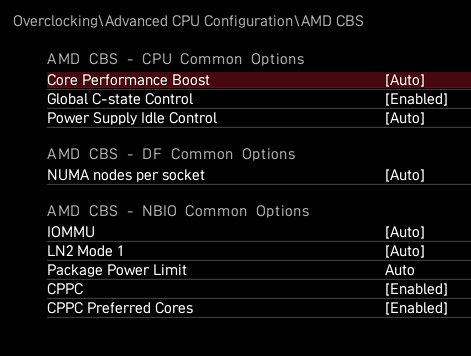

Und im BIOS die folgenden Einstellungen vornehmen:
Nach einem Neustart zuerst mal das XMP Profil laden dann neustart und jetzt die Einstellungen vornehmen:
