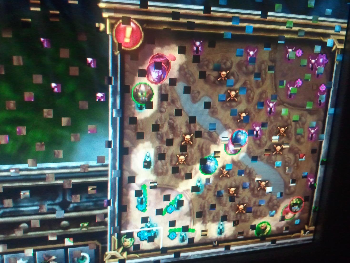

Folgendes Problem:
Wenn ich spiele, freezt der PC plötzlich, nach 1-15 Minuten Spielzeit, und dann muss ich ihn neustarten um wieder irgendwas machen zu können.
Es tritt bei mehreren Spielen auf, z.B. Warcraft 3, League of Legends etc
Bei grafisch anspruchsvolleren Spielen läufts flüssig -.-
Fehler tritt sowohl unter Vista als auch unter Windows 7 auf.
Treiber sind neu; entstaubt und gereinigt :d

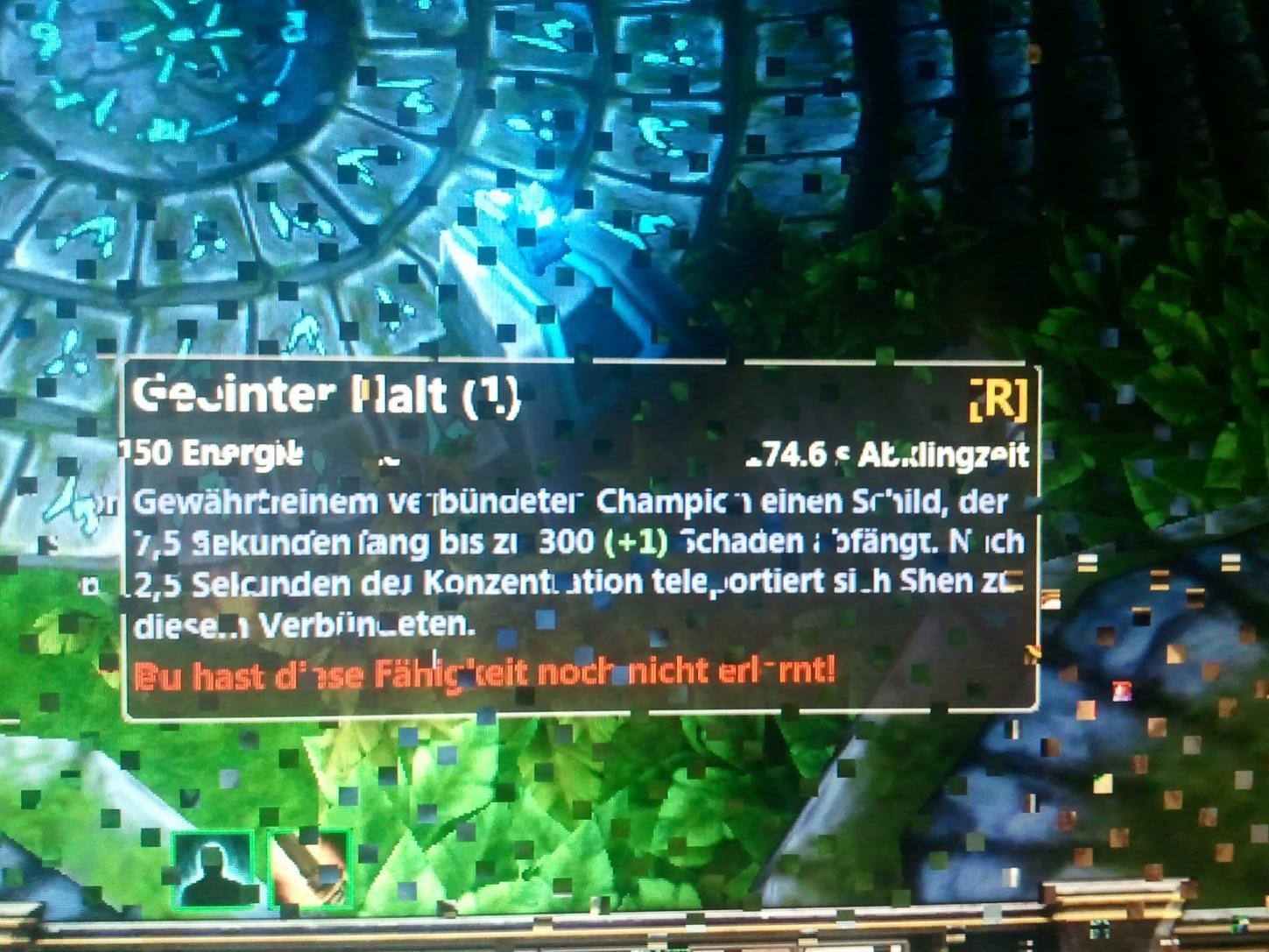

Hab mal n Foto vom Bildschirm gemacht sobald das auftritt! Hoffe irgendeiner kennt sich damit aus :P
Sieht so aus das der VRAM der Grafikkarte im Eimer ist.
Was sagen die Temps?
Um welche Karte geht es eigentlich.
Sorry aber die ist 100% defekt.
ATI Readon HD 4800
Aber wieso gibts dann keine Probleme bei Assassins Creed etc? -.-
Vielleicht zieht das Game kaum Leistung.
Hier gibt es Bilder:
grafikkarte defekt - Google-Suche
Sind die Pixel im Game denn sofort da?
Wenn sie erst nach einiger Zeit kommen, dann kann es sein das der SPeicher einfach zu Warm wird.
Vllt. dann mal den Kühler überprüfen.
naja, denk ich net, da ja wc3 schon 10 Jahre alt ist, und AC vllt 3;
ne, des Spiel läuft ganz normal, mit normaler Grafik; und dann eben nach kurzer Zeit, zack, die Pixel und nicht geht mehr, also PC komplett tot; nur im skype kann ich noch zw 10 und 30 Sekunden weiter reden.
Dann würde ich den Kühler überprüfen und keine 3D-Last mehr auf die Karte geben.
Nicht das sie wirklich 100% defekt ist.
Kann ja sein das der Kühler zu einem Ram-Baustein keinen guten Kontakt hat.
