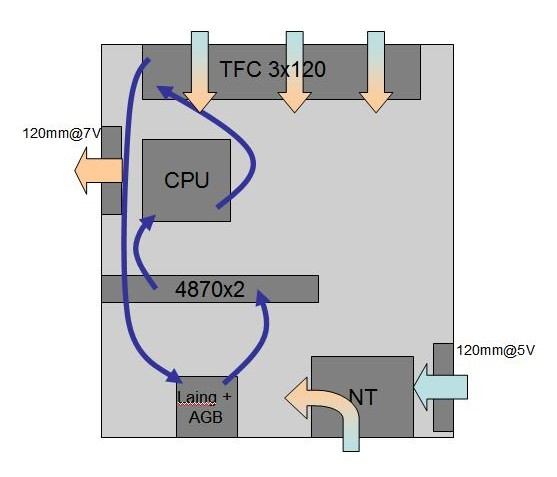

Nun Radiator ist intern verbaut und es ist bereits ein Tripel TFC!
Luftfluss ist momentan so:

Wenn ich Deine Zeichnung richtig deute, geht bei Dir sogar die NT-Abluft ins Gehäuse und soll dann den Radi "kühlen" ... sub-suboptimal, würde ich mal sagen.
Ich würde versuchsweise mal den gesamten Luftstrom umdrehen (habe ich bei meinem vieeel kleineren PC-05, sollte aber auch bei Dir funktionieren):
Radilüfter rein, alles andere raus, vor allem die NT-Abluft muß raus. Das ist das allermindeste und wird Dir allein ne Menge bringen.

Kannst Du den "Auslass" Deines NTs nach vorne drehen? Dann würde ich folgendes versuchen:
Radilüfter reinblasen (zwischen Gehäuse und Radi verbauen)
Gehäuselüfter hinten rausblasen
Gehäuselüfter vorne rausblasen
NT-Luftauslass auf vorderen Gehäuselüfter ausrichten
Wäre versucht, Dir mind. 5° bessere Wassertemperatur zu versprechen ...
Wenn er die Radilüfter reinblasen lässt, dann wird er doch nur die warme Luft im oberen Teil des Gehäuses nach unten pressen...
normaler Zyklus ist doch Frischluft von unten und Restluft oben wiede raus.
Da würd ich vll eher versuchen, die Lüfter UNTER den Radi zu bauen und dann durch den Radi, durch den Gehäusedeckel nach draussen pusten lassen....So befördert er die warme Luft im oberen Gehäusebereich nach draussen.
Und wegen der abwärme der Grafikkarte einfach unten vorne Luft reinholen lassen und dann den hinteren Gehäuselüfter zum rauspusten nutzen...
Versuch macht kluch :p
Der Unterschied liegt ganz einfach in der Temperatur der zur Radikühlung verwendeten Luft. Ich würde drum wetten, dass seine Gehäuseluft mind. ca. 5-10° wärmer ist als die Zimmerluft bei den "Heizungen" im System. Wenn sein Radi mit leisen Lüftern ein Delta von 10° schafft, ist das bei den Komponenten schon viel.
Dann rechne mal einfach 25° Zimmer + Delta 10° oder alternativ 30-35° Gehäuse + Delta 10°... der Unterschied liegt im Detail :fresse:
Das mit dem "Runterdrücken" der warmen Luft halte ich für deutlich überbewertet. Die Konvektion aufgrund der unterschiedlichen Temps im Gehäuse wird nicht ausreichen, um sich gegen den durch die Lüfteranordnung vorgegebenen Luftstrom zu "wehren". Funktoniert zumindest in meinem -zugegeben kleinen- Case.
Werde jetzt heut abend testweise die Mesh-Einsätze rausnehmen und die Lüfter drehen...
Flussdiagramm wäre dann wie folgt:

Es liegt mit sehr hoher Wahrscheinlichkeit unter anderem an der Blende. IM LianLi V350 ist standardmässig ebenfalls ein derartiges Gitter vor den HDDs.
Nach Tausch des selbigen hatte ich auf einmal 10° bessere HDD-Temps.

Habe die Lüfter vom Radiator entfernt und neu montiert. Lüfter hängen jetzt zw. Radi und Gehäuse und saugen Frischluft von draussen an.
Meinen hinteren Gehäuselüfter habe ich gedreht so dass er jetzt aus dem Gehäuse rauspustet.
Von der Radi-Blende habe ich das mesh-Gitter entfernt und durch sehr grobporiges Alu-Gewebe ersetzt... dürfte deutlich mehr Luft durchlassen und tatsächlich spürt man einen deutlichen Zug ins Gehäuse.

Momentan denke ich darüber nach nächsten Monat erstmal den Mora zusätzlich anzuhängen. Der Quad geht denke ich nach Weihnachten deutlich im Preis runter sobald die core i7 flächendeckend verkauft werden...
wenn du Zeit und Platz hast, würde ich nochmal 3 lüfter drunter schnallen.
1. bringt meist 1-2 C bessere Wassertemps
2. Kannst die lüfter bei gleicher luftleistung langsamer drehen lassen
3. bei gleicher Spannung hast du einen grösseren Luftdurchsatz was wiederum zu einer Geringeren Gehäusetemperatur führt.
Ich würde es einfach mal mit 3 billigen 120 lüftern testen. Ist für den anfang etwas günstiger als ein Mora2pro + 9 lüfter. Kann aber nicht versprechen das es für die zukunft reicht (neuer intel hat standartmässig eine TP von 130 W ^^)
So... habe den vorderen Gehäuselüfter noch gedreht.
Viel gebracht hat´s aber nicht, vielleicht 1°.
Das relativ hohe Motherboard-Temps ausgelesen werden ist wohl ein Stückweit auch der Graka anzulasten.
Bei den Gigabyte Boards liegt der MB-Sensor unterm PCI-E Steckplatz. Einen NB Sensor gibt´s nicht
dein Fehler war, dass du warme Luft aus dem Gehäuse zum kühlem genommen hast... das muss einem doch einleuchten, dass das der größte Mist ist den man machen kann
im Gehäuse herrschen Temperaturen von geschätzt 30-35°C (bei mir in etwa 31-32°C), d.h. die Differenz von ca. 8-15°C im Vergleich zur Raumtemperatur geht dir an Kühlperformance flöten .. man muss sich nur überlegen, dass die Wassertemperatur im Idealfall (was physikalisch nicht geht) die gleiche Temperatur hat wie die der zum kühlen verwendeten Luft (also ca. 30-35°C) um vom belüften des Radiators mit warmer Gehäuseluft abstand zu nehmen
mfg xy04
