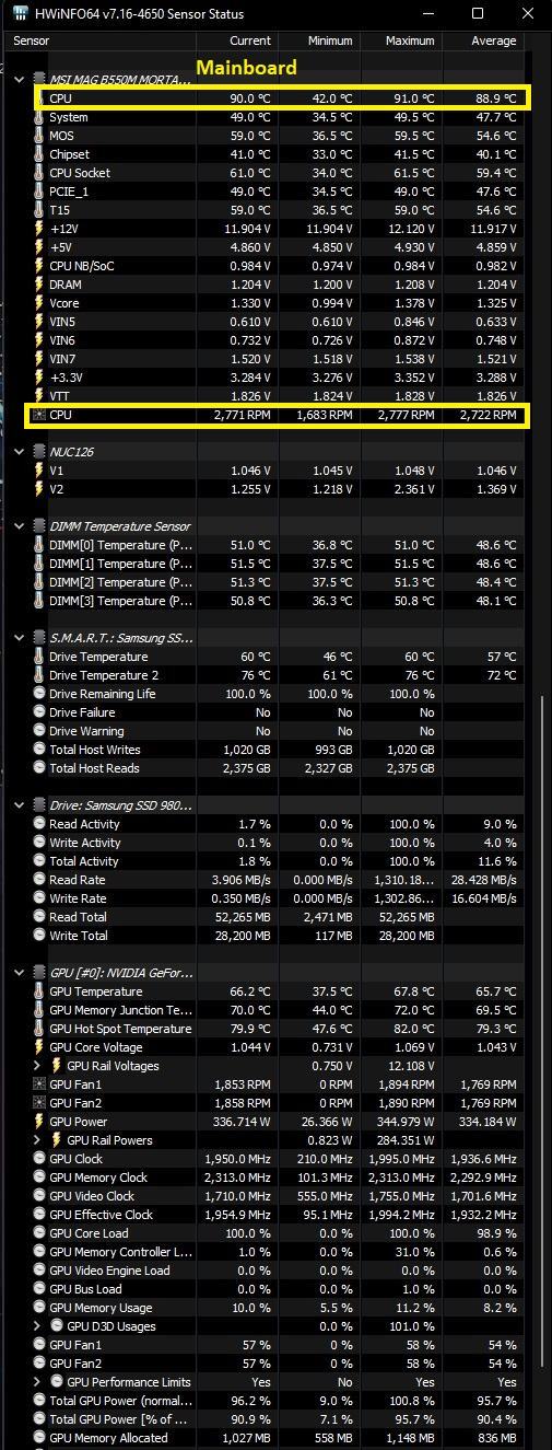

Wahrscheinlich hängt eins der Kabel die du getauscht hast im CPU Lüfter.
Schau dir dir alle Lüfter an nicht nur den CPU Lüfter, ob die sich drehen und wie hoch die Drehzahl ist.
Zum Drehzahl und Temperatur auslesen kannst du HWiNFO64 (Sensors) verwenden, Bild unten.
Download HWiNFO64 : https://www.hwinfo.com/download/
